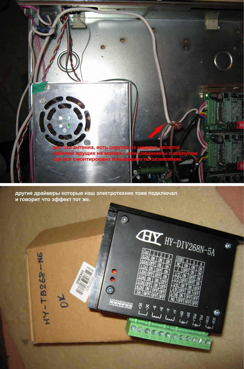

Ну вот и я подоспел, со свежими фотками.
Сегодня я приготовился.... (готов выслушать "разносы" в мою сторону. Обещаю не обижаться :D )
Хотел сегодня проделать на станке манипуляции, которые Вы предлагали, то есть все свести на минимум, отключить все "шпиндельное" выставить шаг полный и т.д. Но станок сегодня почемуто начал подклинивать по оси Х, я медленно вручную покрутил (с отключенной электроникой, так как опыт толкания портала вручную уже есть - спаливали тошибу на маче3)
Было похрустывание с подклиниванием. Снял мотор, покрутил и мотор и вал, все норм. А вот поставить обратно и погонять времени у меня не было, сори.
Так что "разносите" меня за подключение, чувствую глядя на схему, как оно должно быть и на то как есть там - ость - "отсебятина". Но не я подключал, еще раз скажу, я не электронщик. А тот кто подключал - щас "на больничном" (наурыз еще не закончился...... :beer: :beer: )
смущают красный и черные проводки идущие на регулятор оборотов шпинделя, подсаженые на плату СТУДИО (2848 просмотров) <a class='original' href='./download/file.php?id=46263&mode=view' target=_blank>Загрузить оригинал (963.09 КБ)</a>
проверка +5в на входе &quot;в станок&quot;, кстате кабель &quot;нехороший&quot; сопротивление каждой жилы 6 Ом - на 2 метра, а у UTP (от пр-ля М3) - 0,6 Ом на 10 метров. (2848 просмотров) <a class='original' href='./download/file.php?id=46264&mode=view' target=_blank>Загрузить оригинал (631.38 КБ)</a>
проверка +5в на входе "в станок", кстате кабель "нехороший" сопротивление каждой жилы 6 Ом - на 2 метра, а у UTP (от пр-ля М3) - 0,6 Ом на 10 метров.
Вот наглядно как подключены шестипроводные моторы к драйверу , но на примере немного другого мотора. (2848 просмотров) <a class='original' href='./download/file.php?id=46265&mode=view' target=_blank>Загрузить оригинал (524.93 КБ)</a>
Вот скрутка оплеток кабелей на моторы и соединение их с жилой заземления, а так же другой драйвер, на котором &quot;якобы&quot; проверялся станок (2848 просмотров) <a class='original' href='./download/file.php?id=46266&mode=view' target=_blank>Загрузить оригинал (850.33 КБ)</a>
Вот скрутка оплеток кабелей на моторы и соединение их с жилой заземления, а так же другой драйвер, на котором "якобы" проверялся станок

На плате Матч 3 все работало, не было перекосов по осям.
Дается мне что что-то неверно подключено, а не в платах и драйверах проблема. Так как я уже писал, ставил вторую плату Студио , менял драйверы на те что на фото выше - тот кто собирал все вышесфотанную схему, и говорит - одинаково. Вроде мыслей ему не верить у меня нет! а вот с подключением.... мог и напороть. К сожалению я сам проверить не могу - знаний немного.
Re: Проблема с NSctudio- смещение мест обработки
Вроде бы правильно подключено.
Надо бы проверить, что в этом синем проводе из большого количества кусочков нигде нет обрыва.
Вообще не очень хорошо, что подключено последовательно, но если обрывов нет и затянуто нормально - должно бы работать.
Что-то у меня идеи закончились. Поразмышляю на досуге. Ожидал более простого решения проблемы.
А драйвер к плате не может быть от другой версии программы? Хотя, опять же не могу придумать, как это может быть причиной описанных проблем.
Проблема выглядит так, как будто, когда сигналы Step одновременно приходят на разные оси - они уничтожают друг друга. Как будто на все входы одновременно не хватает тока в цепи +5 В.
То, что сопротивление жил около 6 Ом - вроде бы не страшно. Даже если оптовходы съедают около 10 мА - все равно получается около 100 мА на все, и, соответственно, падение напряжения на жиле +5 В не более 600 мВ.
Может быть где-то плохой контакт?, может быть в разъемах кабеля, может быть в этой синей лесенке из сегментов провода?
А может быть и правда стоит подключить дополнительное питание от компьютера к этой двойной клемме на терминальной платке?
