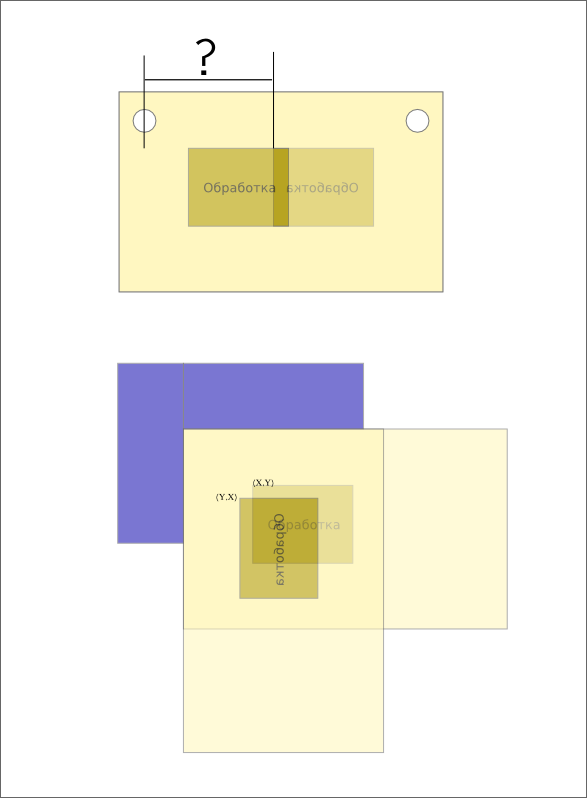

Делимся опытом кто, как совмещает двусторонние платы.
Сейчас есть нужда изготовить 50 плат размером 7мм*15мм двусторонные.
Физически легко и просто берем большой лист размером допустим 175мм*30мм (грубо говоря) в углах сверлим дырочки диаметром 1мм, крепим на фальшстол (деревянный) в дырочки забиваем гвоздики центровочные (без шляпок), получается сможем четко перевораживать плату не "теряя" координаты"
А вот как "совместить" управляющую программу - пробовал в coppercam делать - почему то съезжает плата.
Слой второй зеркалил относитель Х. почему так - не понятно.
Подскажите кто уже испытывал.
И как проверить "совмещенность" ?
Вообщем давайте делиться опытом, тестами и так далее :)
Сам буду позже тестировать, пишу для того, что бы может - кто уже делал и подскажет что-то интересное, что бы не тратить время и текстолит :)

Романов Семен писал(а):Физически легко и просто берем большой лист размером допустим 175мм*30мм (грубо говоря) в углах сверлим дырочки диаметром 1мм, крепим на фальшстол (деревянный) в дырочки забиваем гвоздики центровочные (без шляпок), получается сможем четко перевораживать плату не "теряя" координаты"
ИМХО лучше на столе закрепить две направляющие (рейки), чтобы можно было фиксировать угол и две его стороны, потом когда переворачиваем плату, переворачиваем так, чтобы угол остался на месте (т.е. переворачиваем по-диагонали). Тогда можно не парится по поводу того на каком расстоянии расположена сама плата от краев листа.

Сообщения: 22776
Re: Фрезерование двусторонних печатных плат
Главная суть в переворачивании, смотри если делаем с гвоздиками, то тяжело рассчитывать координаты и дырки надо сверлить обязательно на станке.
А так, перевернули плату и сделали замену координат с (X,Y) на (Y,X).

По собственному опыту, самые лучшие штыри - шлифованные хвостовики от твердосплавных сверел. 3мм или 3.175 дюймовый вариант. У всех промышленных сверлильно фрезерных станков для плат базовые отверстия были по оси симметрии по длинной стороне заготовки. Расстояние между штырями меньше , чем при диагональном варианте, зато нет жесткой привязки к размеру заготовки. Один штырь крепился неподвижно, другой двигался в т-образном пазу, т.е. был плавающий.

Nick писал(а):А так, перевернули плату и сделали замену координат с (X,Y) на (Y,X).
Толи я тупой, то ли лыжи не едут =(
Как поменяв координаты Х и У местами мы добъемся обработки противоположной стороны то?
Да и трабла так сказать не в этом.
"идеально" перевернуть не проблема, сверлим станоком - и нон проблемо как говориться :)
А вот что бы совместить УП и той и другой стороны... вообщем нужны гвоздики, время и поставлю эксперимент =)

Не понимаю, что мешает сделать так
1 сторона. Закрепляешь плату, фрезеруешь, сверлишь в ней отверстия. Выбираешь 2 максимально удаленных друг от друга.
2сторона. Закрепляешь плату, базируешься по первому отверстию, едешь ко втрому, смотришь на сколько у тебя повернулась плата, виртуально доворачиваешь заготовку и фрезеруешь как обычно.
Ник, в ЕМС можно виртуально повернуть ось?
Например добавляем ось А, которая вращает деталь в плоскости ХУ на 360 градусов.
Можно ли ЕМС объяснить что базовая плоскость повернута на опредленный угол и что прежде чем производить обработку надо ось А повернуть на этот угол и дальше уже проводить обработку забыв о том, что осьА повернута?
