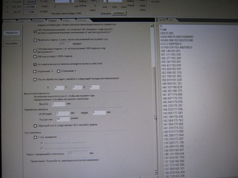

Проблема с NSctudio- смещение мест обработки
Re: Проблема с NSctudio- смещение мест обработки

michael-yurov писал(а):
Василий Владимирович писал(а):у меня станок при этом не попадает в размеры!!!!!
Я уже писал, что проблема, вероятно, в резонансе.
И писал, что сделать.
Если Вам не трудно то выложите скриншоты настройки Вашей nsctudio, особенно меня интересуют цифры которые на моей "картинке№1", не влезли в скриншот - то что внизу. Я пробовал Изменять там значение - вместо 40 ставил 20 и размер квадрата и круга меняется в два раза. Возможно у меня стоят не правильные цифры, поэтому не могу выставить - 0,003125!
33.jpg (3923 просмотра) <a class='original' href='./download/file.php?id=46006&sid=0a6a99668d19667674f3e0123fcff01f&mode=view' target=_blank>Загрузить оригинал (70.73 КБ)</a>

Василий Владимирович писал(а):особенно меня интересуют цифры которые на моей "картинке№1", не влезли в скриншот - то что внизу
Не понял, о чем речь. На какой картинке, что не влезло?
Там же названия есть у параметров - может проще напишите, что интересует?
Василий Владимирович писал(а):Я пробовал Изменять там значение - вместо 40 ставил 20 и размер квадрата и круга меняется в два раза.
Совсем не понимаю, о чем речь. 40 и 20 чего? Вроде бы там не должно быть подобных величин.
А размер детали может зависеть только от размера шага, но это никак не 40 и не 20.
Василий Владимирович писал(а):Возможно у меня стоят не правильные цифры, поэтому не могу выставить - 0,003125!
Не можете выставить 0,003125?
Так может стоит заменить запятую на точку, как на вашем скриншоте в #21 сообщении?

то что не влезло, я изобразил красным, жирным прямоугольником на картинке выше.
Значения 0.003125 - я не могу выставить не потому, что точку не поставил, а потому что размеры обработки потом совсем другие. Далекооооо, не те которые должны быть.

Значение 40 стоит в ячейке - PLU per mm, эта ячейка находится в разделе - Import parameters
вот если вместо 40 ставлю 20, то квадрат меняет размеры в ДВА!! Раза. Т.е. завтра попробую выставить шаг 1/8, 0.003125 и поиграть с этим параметром.
Первоначально, зафиксирую муфты изолентой и поставлю риски на валы.
Да и еще! посмотрю и выставлю правильно ток на драйверах. Как Вы и советуете.
Нашел скриншот:
1.png (3904 просмотра) <a class='original' href='./download/file.php?id=46029&sid=0a6a99668d19667674f3e0123fcff01f&mode=view' target=_blank>Загрузить оригинал (66.23 КБ)</a>
PLU - это Plot Units - размер единиц чтения из файла plt.
Это стоит настраивать в последнюю очередь. Я с плоттерными файлами дела никогда не имел. Ничего сказать о них не могу. Представляю только логику записи информации.
Вы пытаетесь вместо того, чтобы правильно настроить параметры станка - изменить масштаб чтения файлов. Это неправильно.

Ну вот похоже и причина всех проблем - не просто неправильно, а в корне непровильно!
Сам с plt на NCstudio не работал, но видел... Жуть непонятная неконтроллируемая и непредсказуемая случалась с ломанием фрез и пропаханными по диагонали заготовками (чудеса чвсто в подарок от корелдрова и подобных)
Да и plt для NCstudio припилен наверно по приципу "шоб було" - мож какие баги от программеров и остались, этот режим ведь наверняка никто не вылизывал.
Настоятельно советую не использовать plt - никогда не знаешь какой фокус станок отмочит в следующий раз.
У вас веть фрезер, а не принтер, вот и используйте NC стандарт - проблем у вас будет куда меньше..

вот переставил на 1/8, и прочие проценты согласно инструкции (3832 просмотра) <a class='original' href='./download/file.php?id=46100&sid=0a6a99668d19667674f3e0123fcff01f&mode=view' target=_blank>Загрузить оригинал (340.23 КБ)</a>
при симуляции все норм, сбоку в программе видно, что я отредактировал подачу выставив на 500 вместо 3000, иначе станок &quot;визжал&quot;. Это с отключенной галочкой в настройках - &quot;не использовать настройки подачи из файла, а использовать настр. станка&quot;. При использовании настроек станка - то же самое получается. (3832 просмотра) <a class='original' href='./download/file.php?id=46101&sid=0a6a99668d19667674f3e0123fcff01f&mode=view' target=_blank>Загрузить оригинал (357.55 КБ)</a>
при симуляции все норм, сбоку в программе видно, что я отредактировал подачу выставив на 500 вместо 3000, иначе станок "визжал". Это с отключенной галочкой в настройках - "не использовать настройки подачи из файла, а использовать настр. станка". При использовании настроек станка - то же самое получается.
вот круг, который &quot;не круг&quot;, и вот квадратный квадрат, но не 100 мм а как видите 82..., так что для моего станка 0.003125 не ДЕЛО! Ему хочется (0.0025 по моему) при 1/8 и 0.00125 при 1/16 (3832 просмотра) <a class='original' href='./download/file.php?id=46102&sid=0a6a99668d19667674f3e0123fcff01f&mode=view' target=_blank>Загрузить оригинал (502.15 КБ)</a>
вот круг, который "не круг", и вот квадратный квадрат, но не 100 мм а как видите 82..., так что для моего станка 0.003125 не ДЕЛО! Ему хочется (0.0025 по моему) при 1/8 и 0.00125 при 1/16

Причем сколько раз не прогонял УП, в разных местах станка, везде одинаково получается. Ни на мм сдвига нет, хоть 20 раз прогонял!
