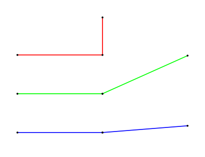

Простая задача классической механики: имеются заданные на плоскости траектории (К - красная, З - зеленая, С - синяя), состоящие, каждая, из двух отрезков прямых:
Вопрос: с какой скоростью материальная точка может пройти точку излома для каждой из траекторий?

С нулевой. Кривая там не является непрерывно дифференцируемой.

Во, молодец.
А проще это можно объяснить так: невозможно пройти любой, даже самый маленький, излом с ненулевой скоростью при точном выполнении траектории.
Идем дальше: для чего предназначен алгоритм lookahead?
