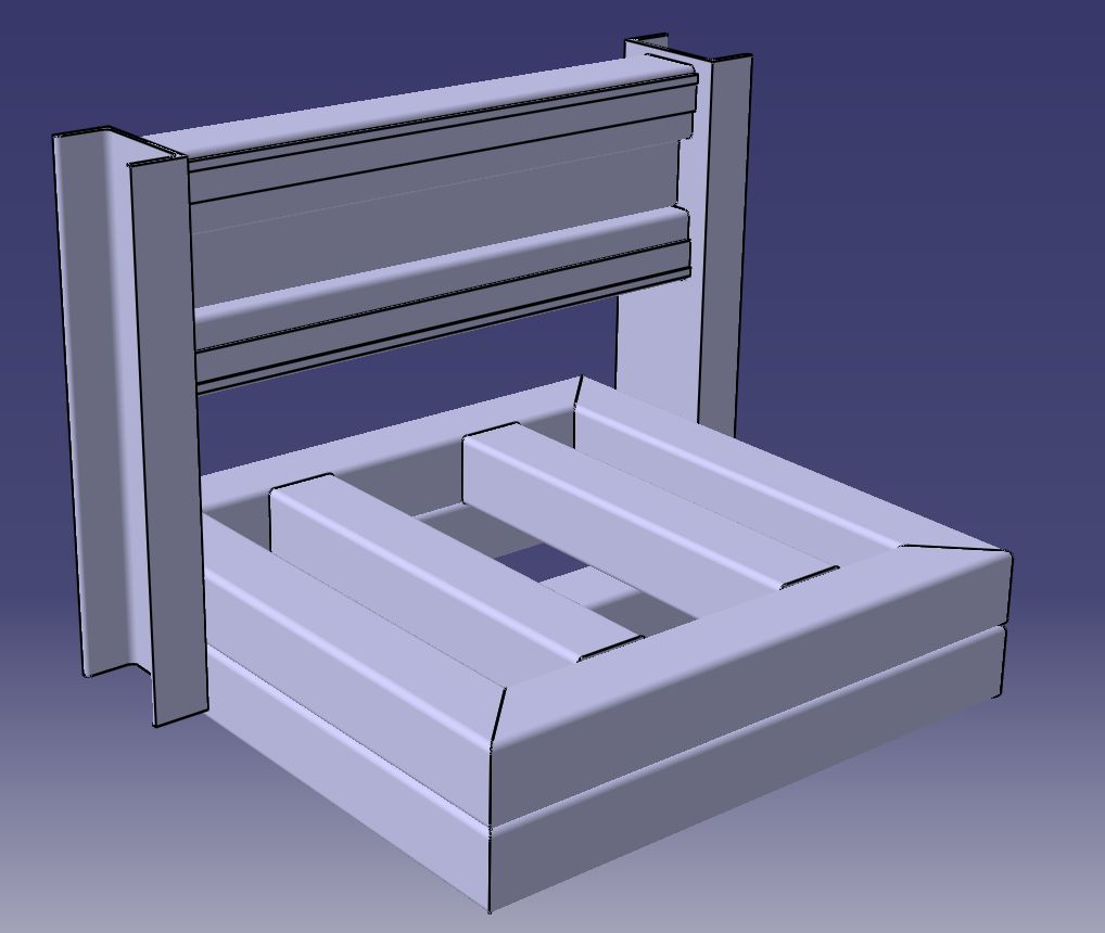

А как вам вот такой вариант?
cnc1.jpg (3065 просмотров) <a class='original' href='./download/file.php?id=46050&mode=view' target=_blank>Загрузить оригинал (50.88 КБ)</a>
Основание наверное придётся разбить на два пояса, иначе оно слишком тяжёлое. Вообще, катия насчитала здесь 100кг оО
Сварные тут только пояса и балка портала, все остальные соединения болтовые. Труба 80х80х5, Швеллер №14.
На мой взгляд, вполне себе технологично и жёстко (для моих габаритов).

alexg-nn писал(а):А как вам вот такой вариант?
Плюсы :) :
-уход от фланцев и кучи усиливающих пластин
-основание внушает (я бы только не зарезался под 45 град., а варил встык, как в начальном варианте, и отверстия заглушил после заливки)
Минусы:
-неравная жесткость по X и по Y, поскольку швеллер "плошмя" - не жесткий, может, вместо него какую-нить 120х120х5 трубу ? ну или по паре тех же 80х80х5 ?
alexg-nn
Сообщения: 769
Репутация: 127
Откуда: Нижний Новгород
Re: Думаю фрезер 300х300х100
Сообщение alexg-nn »
verser писал(а):я бы только не зарезался под 45 град., а варил встык, как в начальном варианте, и отверстия заглушил после заливки
Я исходил из расчёта, что сварка по контуру надёжнее, чем приварка встык, когда по большому счёту работает только ближняя свареная стенка. Заглушить трубу всё равно не совсем то.
verser писал(а):уход от фланцев и кучи усиливающих пластин
Некоторые фланцы останутся, на портальной балке, например. Просто не все нарисовал пока, эскиз же.
Да и вообще все места, куда получится добраться фрезером, будут подняты платиками для выравнивания посадочных мест.
verser писал(а):поскольку швеллер "плошмя" - не жесткий
Я не представляю, какое усилие надо развить на конце фрезы, чтобы согнуть вдоль стенки полуметровый кусок швелера толщиной в палец.
Трубы в данном случае не выбрал потому что, а) работать будет опять же только одна стенка, за которую крепится, б) габарит больно вырастет.

verser писал(а):Посмотрим что говорят расчеты.
Мне кажется, схема нагружения здесь всё же несколько иная. Швеллер сверху связан по плоскости с портальной балкой, а снизу - с рамой.
Получается, что он не гнётся консольно, а изгибается буквой S в среднем сечении на длине порядка 200мм.
Так или иначе, я упростил раму до двух вариантов.
Первый такой
v1.jpg (2990 просмотров) <a class='original' href='./download/file.php?id=46078&mode=view' target=_blank>Загрузить оригинал (55.19 КБ)</a>
Снизу в месте крепления швеллера есть перемычка
v1-2.jpg (2990 просмотров) <a class='original' href='./download/file.php?id=46079&mode=view' target=_blank>Загрузить оригинал (45.99 КБ)</a>
Второй попроще, но при этом сокращается длина швеллера
v2.jpg (2990 просмотров) <a class='original' href='./download/file.php?id=46080&mode=view' target=_blank>Загрузить оригинал (46.43 КБ)</a>
Условно считаем, что открытые отверстия труб в любом случае заглушены.
Что скажете?
