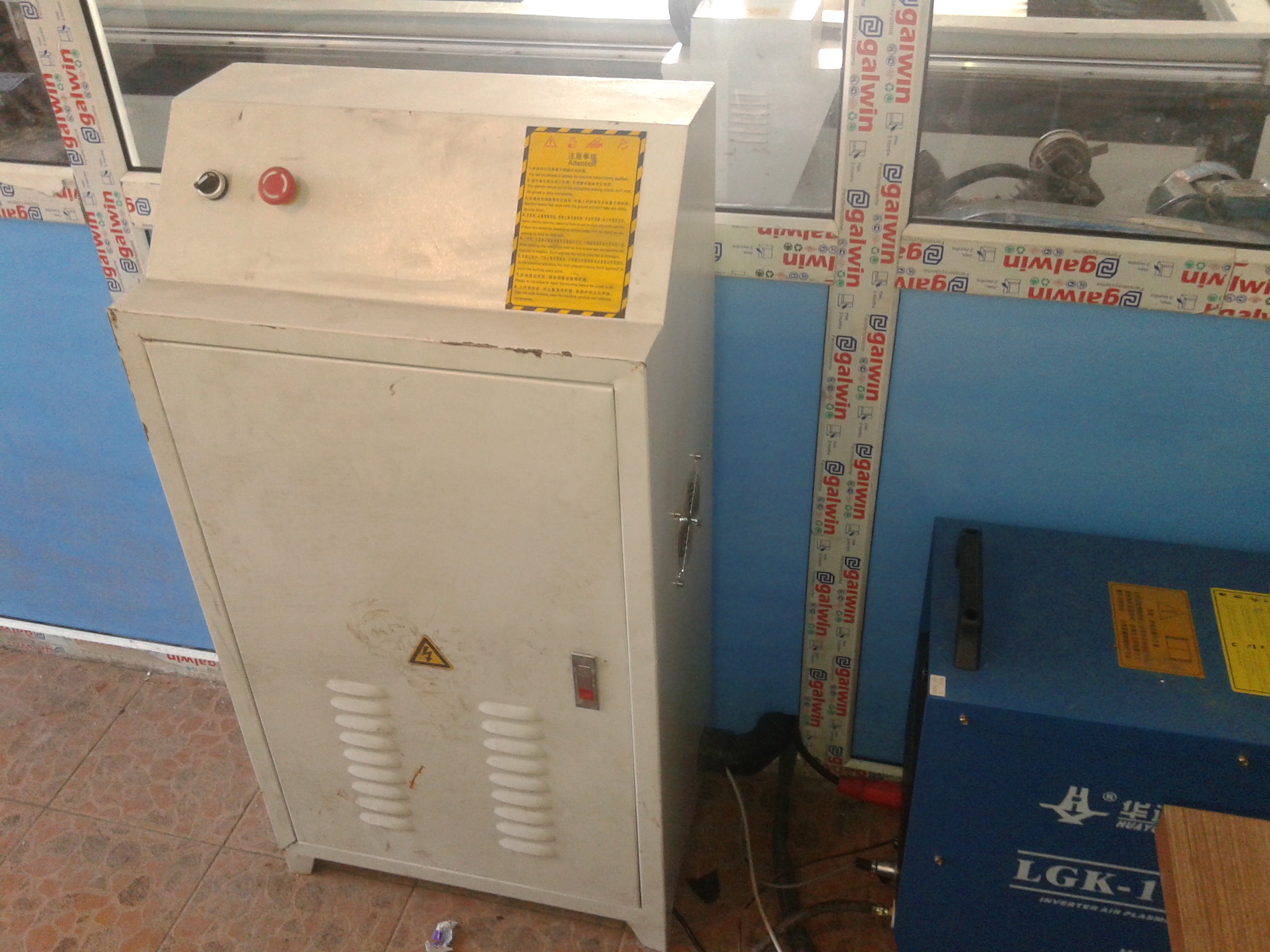

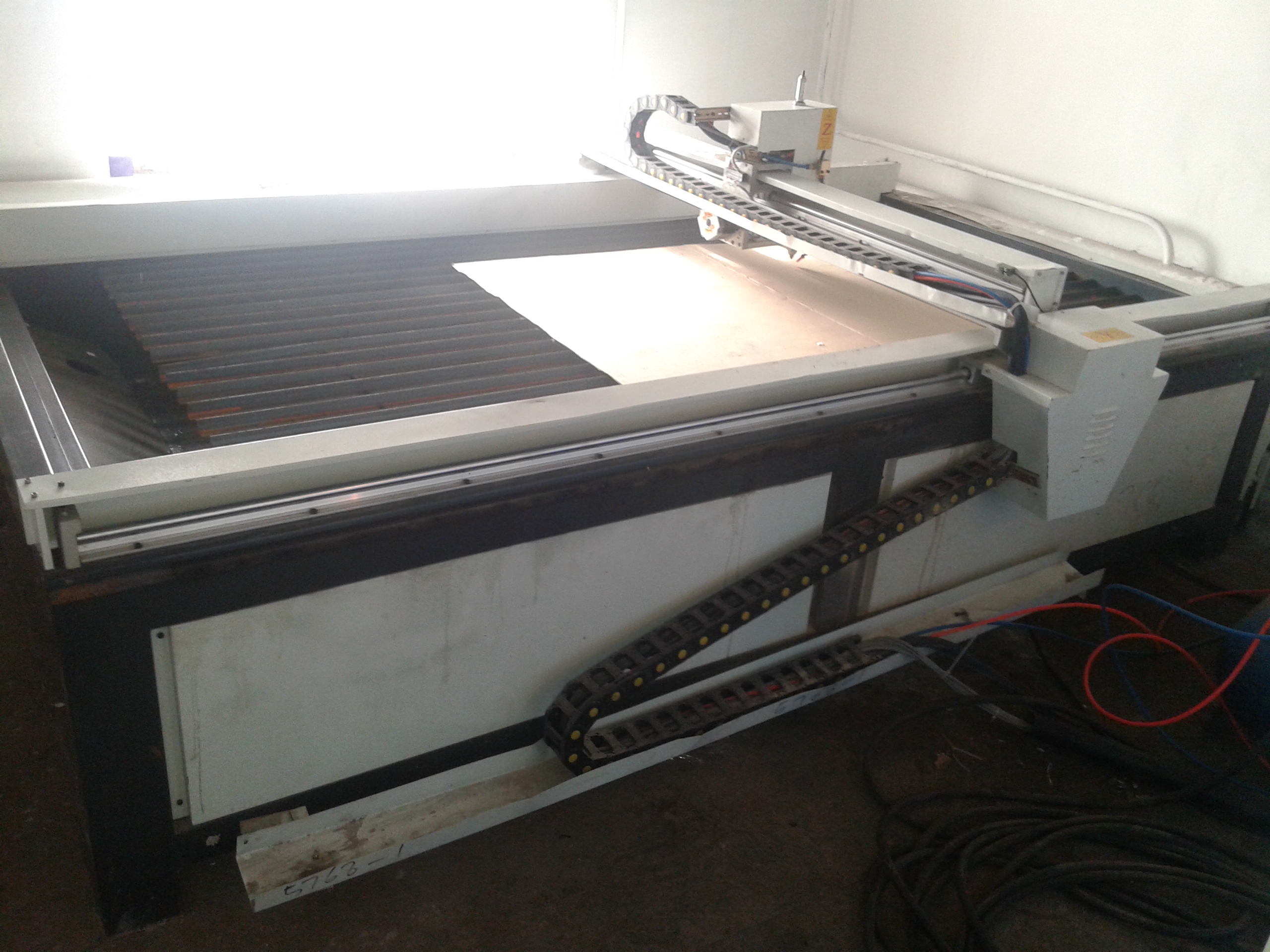

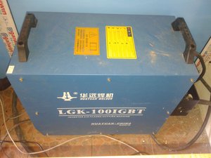

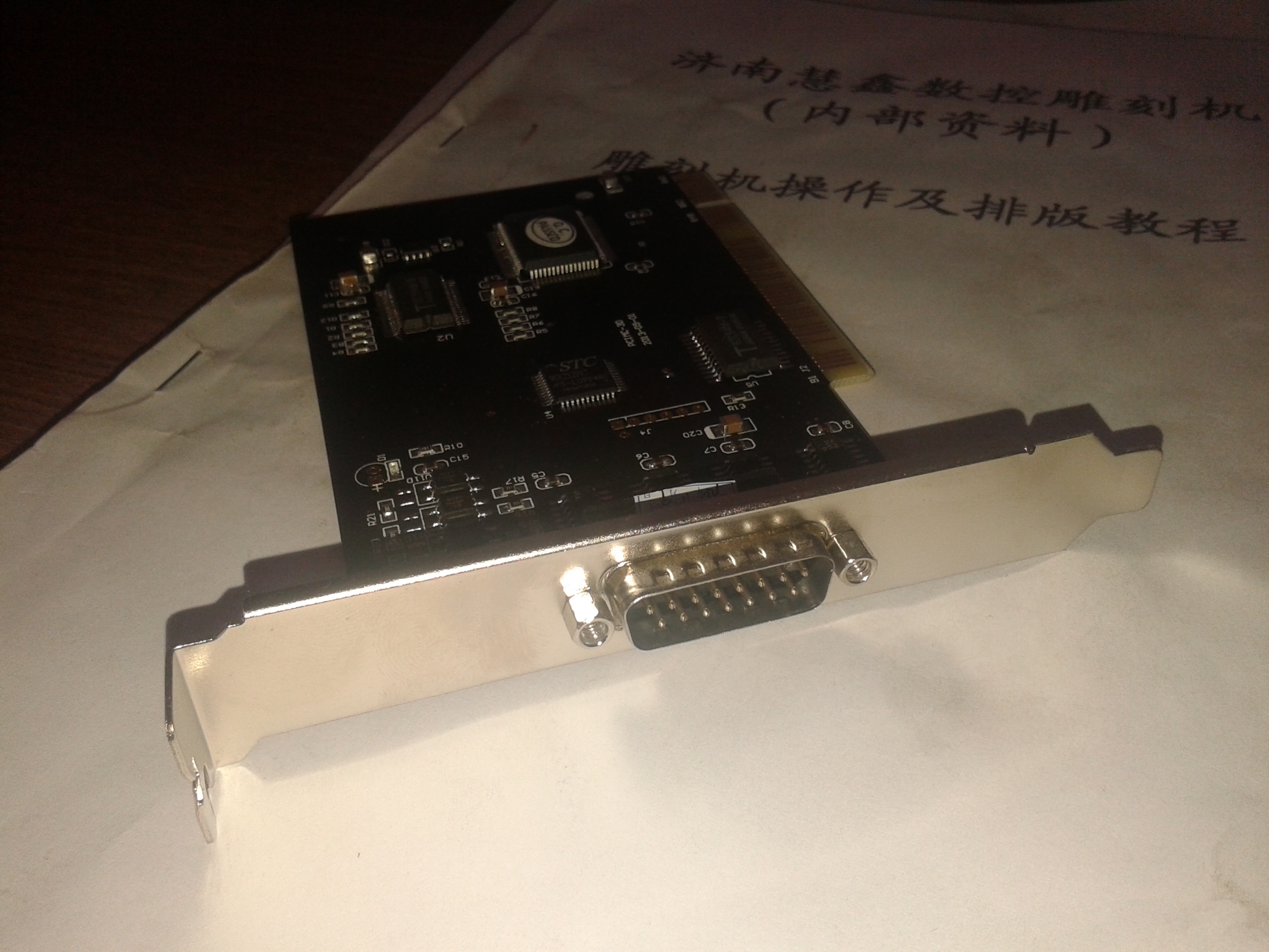

Здравствуйте. Имеется китайский плазменный станок LGK-100IGBT подключили к ПК он его увидел но драйвера не можем найти. И если не трудно подскажите если кто знает как в общем с ним работать. А точнее через какие программы. В первый раз сталкиваемся) Заранее спасибо. :wik:
20150316_112223.jpg (3530 просмотров) <a class='original' href='./download/file.php?id=45582&mode=view' target=_blank>Загрузить оригинал (1.66 МБ)</a>
20150316_112232.jpg (3530 просмотров) <a class='original' href='./download/file.php?id=45583&mode=view' target=_blank>Загрузить оригинал (1.7 МБ)</a>
20150316_112244.jpg (3530 просмотров) <a class='original' href='./download/file.php?id=45584&mode=view' target=_blank>Загрузить оригинал (1.44 МБ)</a>
Сообщения: 11731
Re: Китайский плазменный станок
Dreadnought писал(а):подключили к ПК он его увидел
Что это значит?
Dreadnought писал(а):но драйвера не можем найти.
Драйверы чего, электроники станка?
А что там вообще в станке, как он подключен к компьютеру?

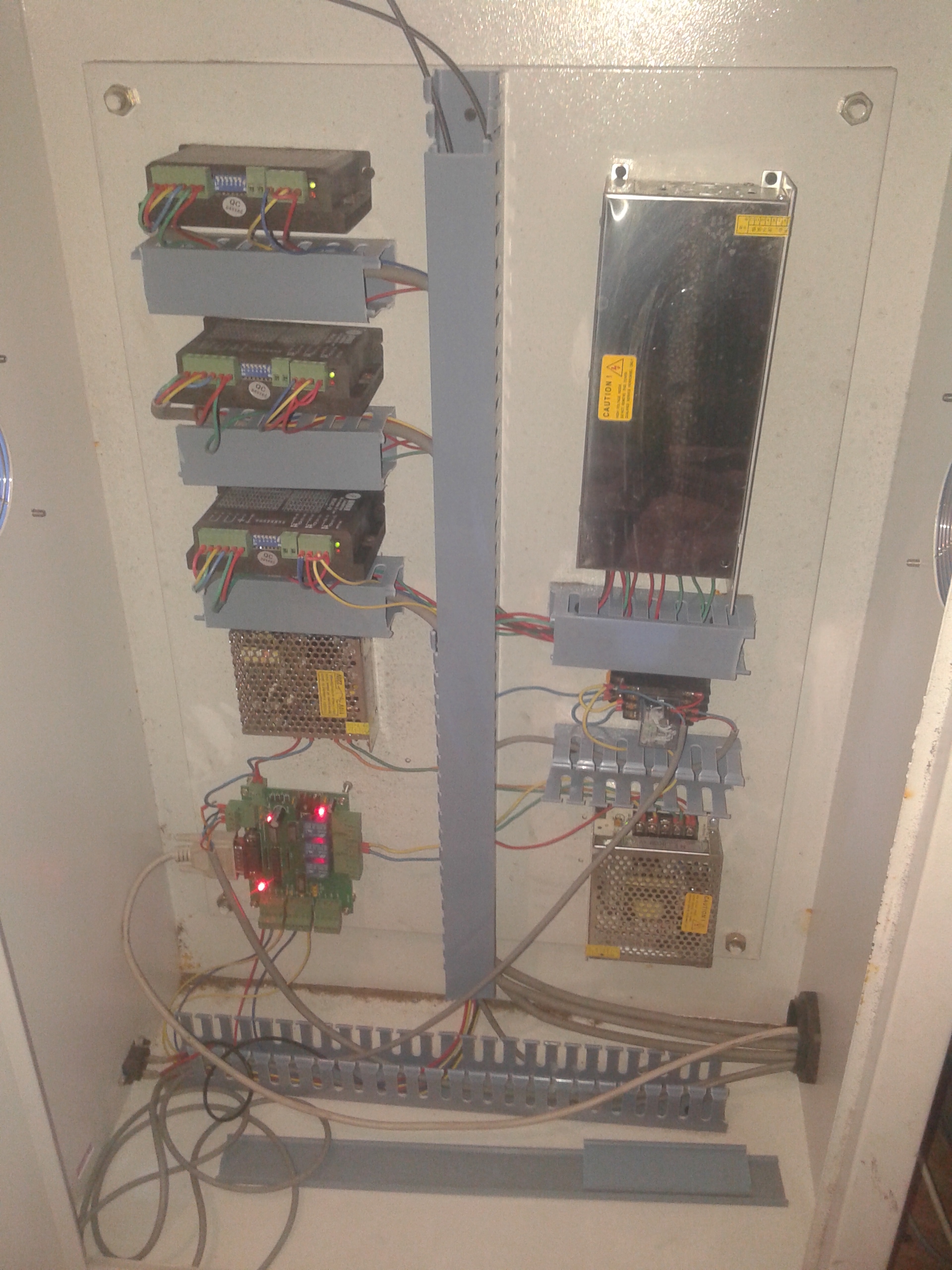

Через плату с помощью кабеля
20150316_121832.jpg (3516 просмотров) <a class='original' href='./download/file.php?id=45588&mode=view' target=_blank>Загрузить оригинал (1.58 МБ)</a>

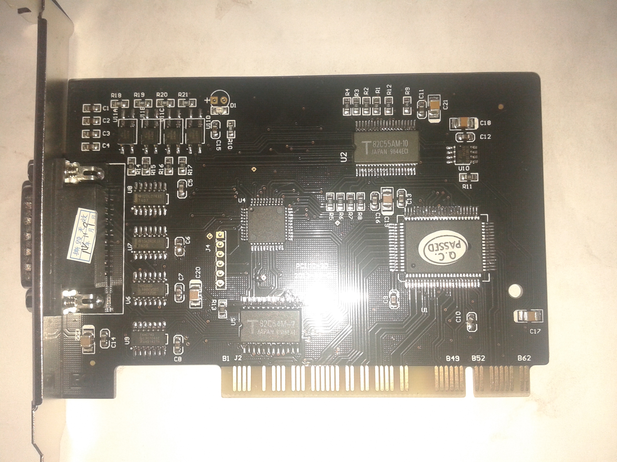

Dreadnought писал(а):Через плату с помощью кабеля
нужны фото платы что в компе, именно ту плату что просит драйвера
Сообщения: 11731
aftaev, да чего ты ругаешься?
В Китае всего три модели плазменных станков выпускают, и все три одинаковые.
Напоминает NCStudio.
Фотографируй то, что в компьютере. Желательно с названием. И объектив протри.

Вот на все что способен телефон)
20150316_123156.jpg (3511 просмотров) <a class='original' href='./download/file.php?id=45597&mode=view' target=_blank>Загрузить оригинал (1.88 МБ)</a>

С другой стороны ничего не написано а на болванке что пришла с ним вместе все на китайском. И АртКам положили 2008.
20150316_123211.jpg (3510 просмотров) <a class='original' href='./download/file.php?id=45598&mode=view' target=_blank>Загрузить оригинал (1.43 МБ)</a>

Dreadnought писал(а):Вот на все что способен телефон)
Ставишь NCStudio с ней ставятся и драйвера для платы. THC(контроль высоты) наверно нет - будет весело резать тонкий металл ;)

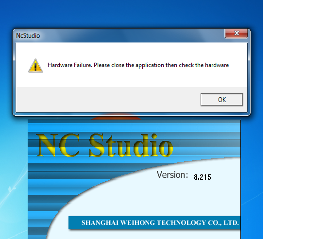

Извините а не подскажите где можно взять NCStudio? Скачал но ошибка вылетает
Безымянный.png (3492 просмотра) <a class='original' href='./download/file.php?id=45619&mode=view' target=_blank>Загрузить оригинал (137.88 КБ)</a>

А драйвер то установил?
Он в в папке с установленной программой.
Нужно указать системе, где его брать.

да. Указывал. Можеть быть из за 64 битки такое?

Dreadnought писал(а):да. Указывал. Можеть быть из за 64 битки такое?
В 64-битке нужно отключать проверку цифровых подписей.
