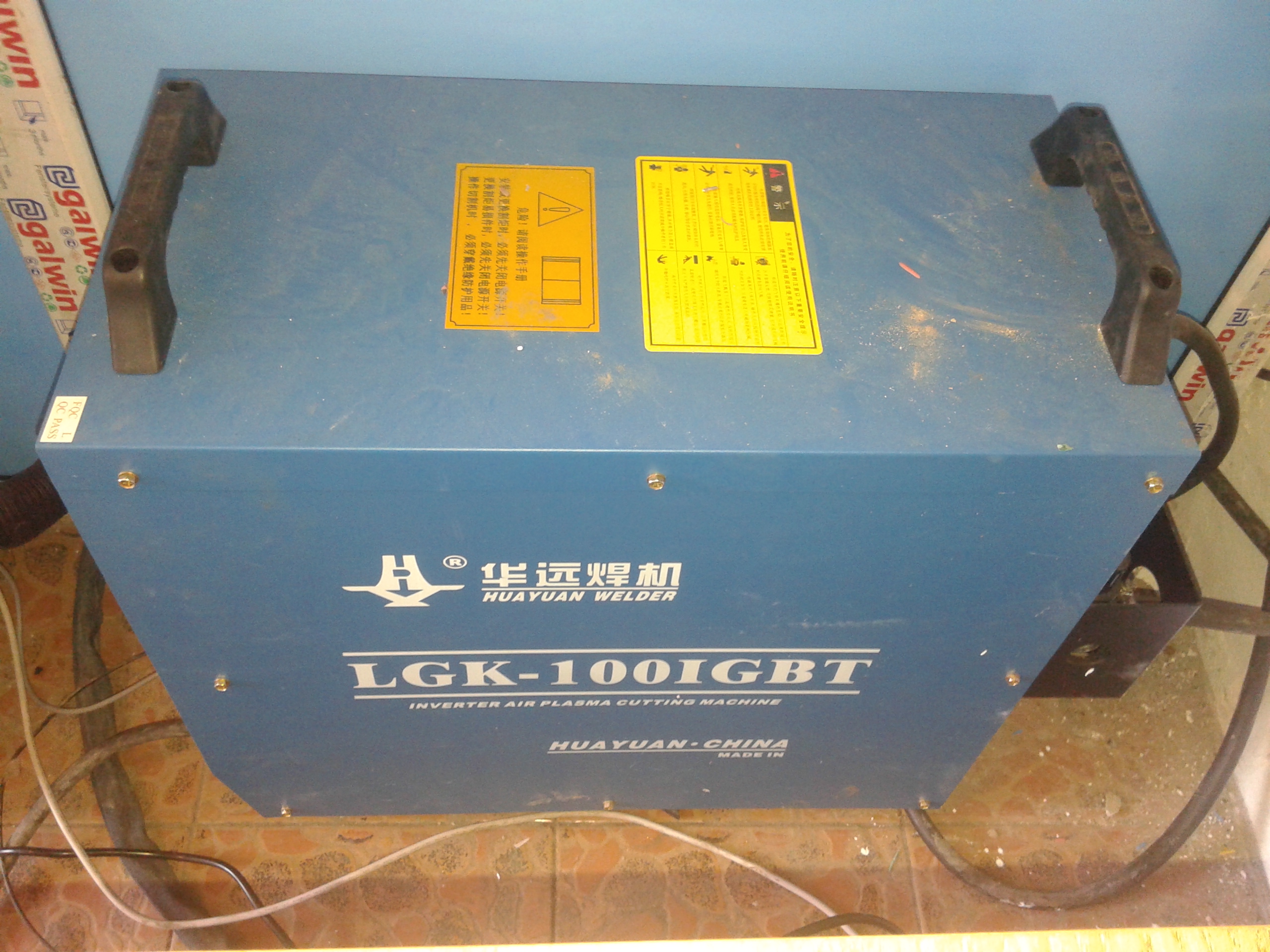

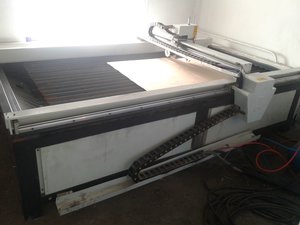

Здравствуйте. Имеется китайский плазменный станок LGK-100IGBT подключили к ПК он его увидел но драйвера не можем найти. И если не трудно подскажите если кто знает как в общем с ним работать. А точнее через какие программы. В первый раз сталкиваемся) Заранее спасибо. :wik:

Dreadnought писал(а):подключили к ПК он его увидел
Что это значит?
Dreadnought писал(а):но драйвера не можем найти.
Драйверы чего, электроники станка?
А что там вообще в станке, как он подключен к компьютеру?

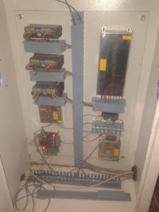

Через плату с помощью кабеля

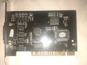

Dreadnought писал(а):Через плату с помощью кабеля
нужны фото платы что в компе, именно ту плату что просит драйвера
Re: Китайский плазменный станок
aftaev, да чего ты ругаешься?
В Китае всего три модели плазменных станков выпускают, и все три одинаковые.
Напоминает NCStudio.
Фотографируй то, что в компьютере. Желательно с названием. И объектив протри.

Вот на все что способен телефон)

С другой стороны ничего не написано а на болванке что пришла с ним вместе все на китайском. И АртКам положили 2008.

Dreadnought писал(а):Вот на все что способен телефон)
Ставишь NCStudio с ней ставятся и драйвера для платы. THC(контроль высоты) наверно нет - будет весело резать тонкий металл ;)

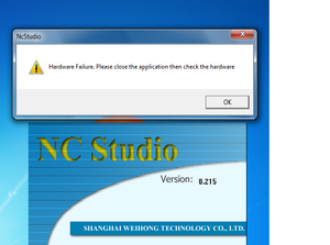

Извините а не подскажите где можно взять NCStudio? Скачал но ошибка вылетает

А драйвер то установил?
Он в в папке с установленной программой.
Нужно указать системе, где его брать.

да. Указывал. Можеть быть из за 64 битки такое?
Dreadnought писал(а):да. Указывал. Можеть быть из за 64 битки такое?
В 64-битке нужно отключать проверку цифровых подписей.
