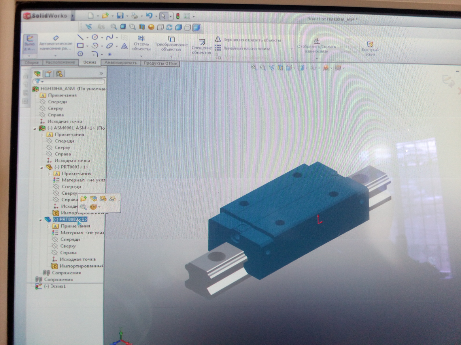

Здравствуйте! Изучаю программу, хочу спроектировать свой первый чпу. Изучил справочное пособие заложенное впрограмме. Стало более менее понятно с простыми деталями. Вообщем основные детали каркаса спроектировал, нужно к станку еще деталей кареток и рельс. Сделав запрос необу производителя получил файлы в трех форматах dwg dxf stp... При открытии этих файлов не смог изменить длину рельс под свой зармер, чем и как редактировать эти файлы? Возможно кроме как изменить размеры деталей в файле stp, также и вытащить оттуда детали, и сохранить каждый по отдельности? Спасибо.

Re: SW 2008 проектирование ЧПУ
Когда открывал файл Стп делал распознование модели ?
если есть дерево построения , то можно в нем поправить
в принципе укоротить рельс делов на пару минут и без дерева
насчет вытащить оттуда деталь- не понял суть вопроса :)
Сообщение Coffeein »
Распознование как? Делал импортировать деталь из чертежей и в три модель. Каретку трогать нет надобности. Вот рельс как раз не могу удлинить. Пытаюсь хотяб переднюю часть рельс скопировать, дольше бобышкой вытянуть. Без результатно. Или 2008 версия она ограниченная?
Распознование это типо у тебя должно появится дерево построения детали
если его нет , то исправить можно создав новый эскиз
попробой так , поставь рельс на торец, создай эскиз, после выбирай ,, преобразование объектов,, потом тыркаешь мышкой на грани контура
оно их обрисует, ну а потом просто вытянешь на нужную длину и все дела
при этом у тебя эскиз останется определенным, а это хорошо :)
В дереве тоже пытаюсь. Там тоже ничего не корректируеться
Это сборка
Как тут править я не в курсе, так что сам поучусь :)

Не получается его поставить на торец. Когда деталь делаю там есть и с торца и слева и справа, но тут этого нету. Он жестко зафиксирован. Это файл не sldprt, а stp(сборка из двух деталей).

Пробую через новый эскиз, но туда как со сборки торец стащить? Он и не копируеться оттуда, и как в фотошопе не возможно зацепить за курсор и тоскать кудо угодно.
