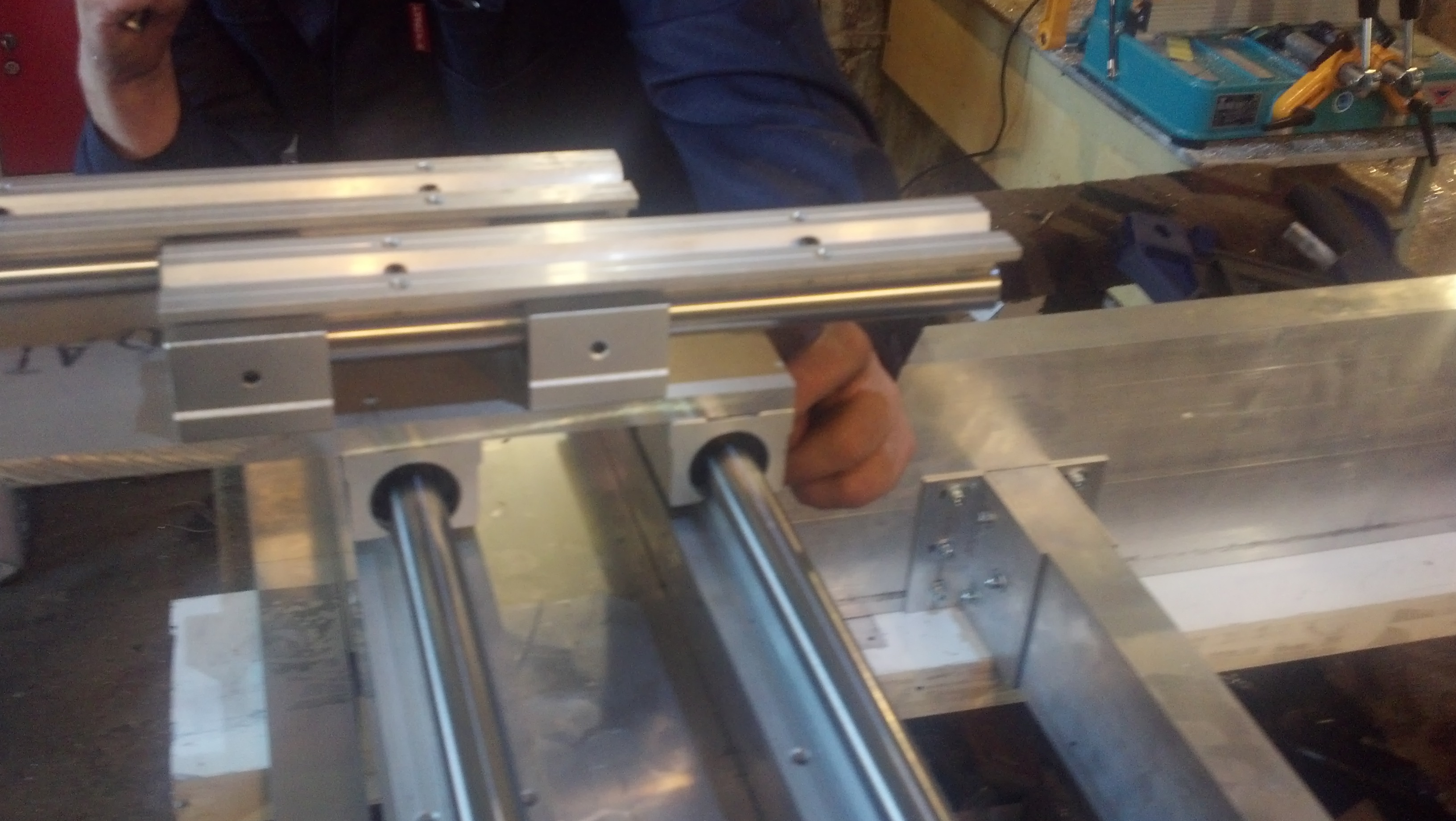

пум-пурум писал(а):назрел вопрос! станок делается по скелетной технологии (если можно так выразеться!) в станине под жертвиным столом образуются пустоты. под балкой портала получается не обрабатываемая площадь! по подщётам получится 850*150*100мм.
вопрос: как вы думаете если там распаложить все электронные "кишки", драйвера, БП и Плата коммутации!???
Электронная начинка будет греться, соответсвенно нужно будет обеспечить принудительную циркуляцию воздуха. Как вы думаете, сколько туда будет задувать пыли, если обычный комп за год работы зарастает пылью?
Re: фрезер чпу рабочее поле от 1000 по X, 800 по Y, 150-200
Ну если не влом купить 2 ВАЗовских радиатора печки + электропомпу и сгородить теплообменник, то пыль сосать не будет =) А иначе придется менять фильтра регулярно... Хотя это и вне станка хорошо бы делать, если помещение пыльное...

пошла работа по сборке!)))
2015-03-17_15-47-27_277.jpg (2786 просмотров) <a class='original' href='./download/file.php?id=45799&mode=view' target=_blank>Загрузить оригинал (1.02 МБ)</a>

как туго должен ездить линейный подшипник SBR20UU по рельсу? какое должно быть усилие? и можно что то сделать если он заедает?
