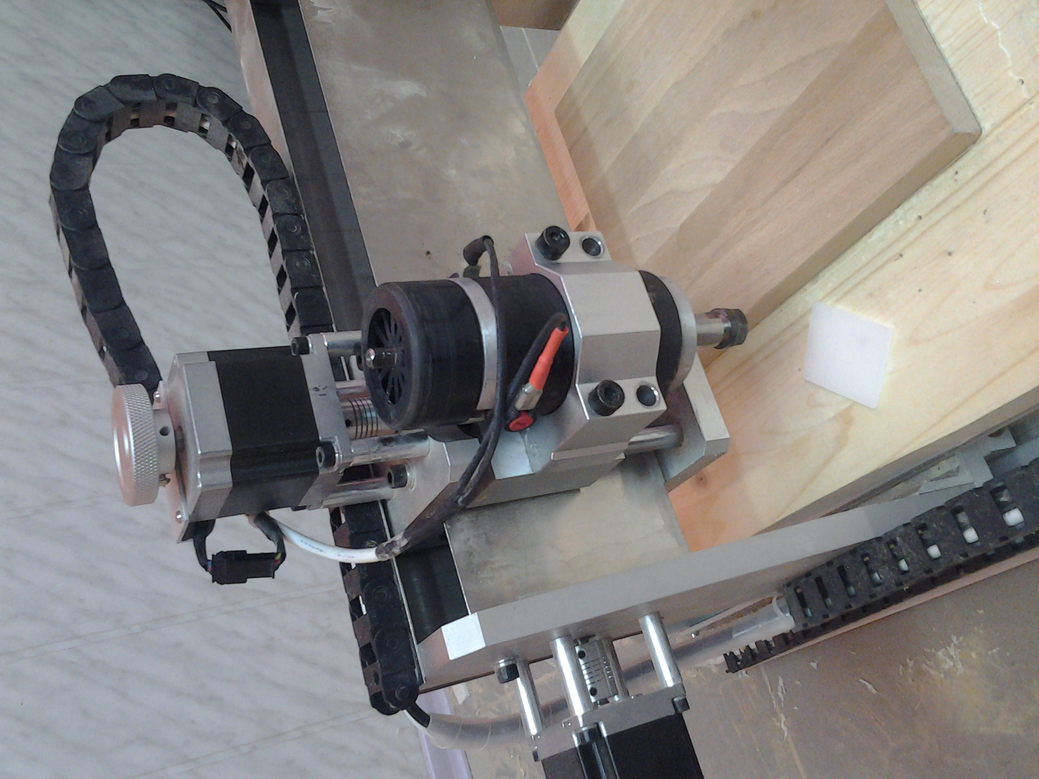

Подскажите как подключить вот такой китайский шпиндель. Есть трансформатор на 36 вольт, диодный мост, крутиться медлено. Слышал еще нужен конденсатор, зачем? Какой емкости? Как мне увеличить обороты?

Crutch писал(а):крутиться медлено
"Медленно" - это понятие растяжимое. тот что на фото имеет номинальные 8000 Об/мин при 48в. При 36в будет что-то около 6000(мож чуть выше).

Такие и на 110В есть

Не 6000 не пахнет, если я трансформатор 110в поставлю, только диодный мост нужен будет?

leprud писал(а):Такие и на 110В есть
кстати да, упустил из виду - нужно смотреть что поставщик станка пишет.

Я покупал с рук, блок питания был 24в 10а

Crutch писал(а):Я покупал с рук, блок питания был 24в 10а
Шпиндель на фото выше действительно на 110V, а не на 48V.
Можно конечно его запитать от трансформатора через диодный мост, а вообще китайцы вот такие источники для них продают:

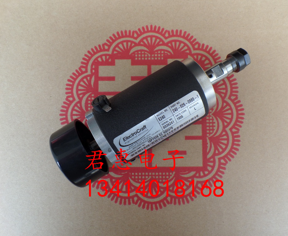

Andy52280 писал(а):На самом деле нужно просто убедиться, что шпиндель таки высоковольтный.
Шпиндель этот не совсем шпиндель - раньше он был американской сервой ElectroСraft E240 с номинальным напряжением 60V.
Вот он
T2IP_ZXsNaXXXXXXXX_!!1746265969.jpg (5178 просмотров) <a class='original' href='./download/file.php?id=45259&mode=view' target=_blank>Загрузить оригинал (216.57 КБ)</a>
И частота вращения на этих 60V около 5000 об/мин. Строго говоря, на большее он и не рассчитан ;)
Китайцы продают к ним бп 0-110V, чтобы можно было "разогнать" хотя бы до 10000 об/мин.
А уж каким напряжением его питать - дело ваше. Кратковременно он и 150 спокойно переварит.
