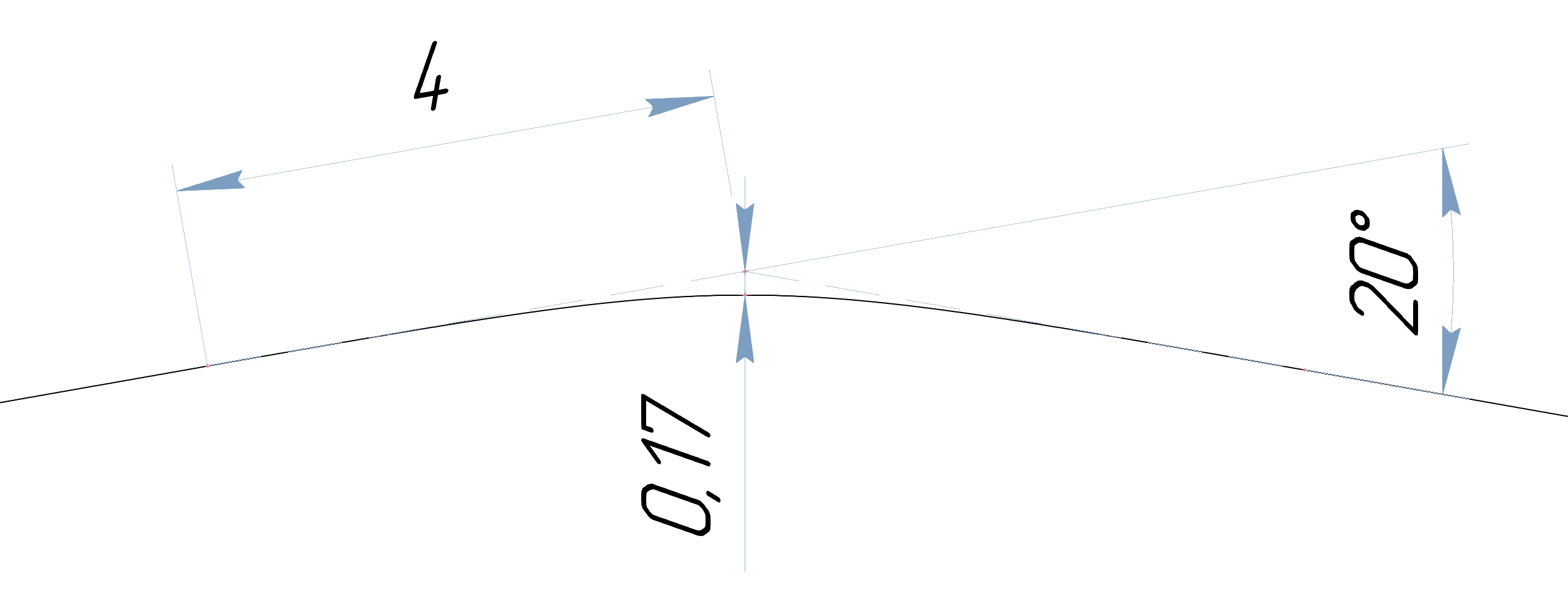

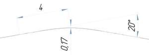

PKM писал(а):В LinuxCNC точность задается командой G64 Px Qy, где x - максимальное отклонение от траектории при сглаживании, у - максимальное отклонение от прямой, при котором соседние отрезки проходятся как один.
А вот что значит в Mach3 CV Dist Tolerance 4 units? 4 мм? 4 шага моторов?
В Mach3 в нашем случае величина задается именно в миллиметрах, но!, это не отклонение от вершины, как в случае LinuxCNC, а это расстояние не доходя по траектории до вершины откуда Mach3 начинает строить скругление (парабола это, или что я точно не знаю).
Если задано ограничение угла в 20°, то отклонение составит около 0,17 мм, или меньше.

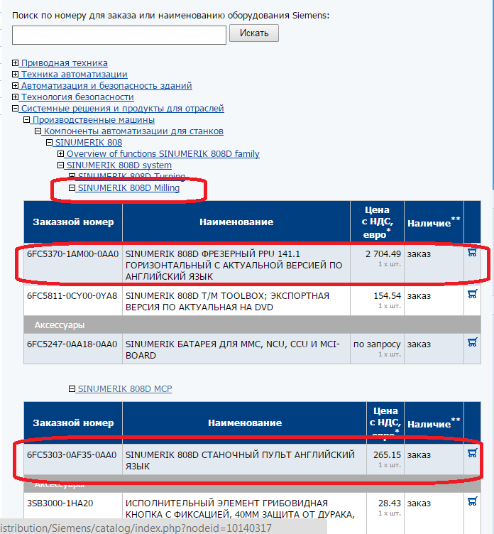

PKM писал(а):но у Tormach весь станок стоит дешевле фирменной ЧПУ .
гложут сомнения. Tormach стоит почти в 2 раза дороже пром. стойки ;)
123.png (7105 просмотров) <a class='original' href='./download/file.php?id=44923&mode=view' target=_blank>Загрузить оригинал (56.28 КБ)</a>

aftaev писал(а):гложут сомнения. Tormach стоит почти в 2 раза дороже пром. стойки
Пусть так. Все равно им не выгодно увеличивать стоимость станка в 1.5 раза за счет ЧПУ.

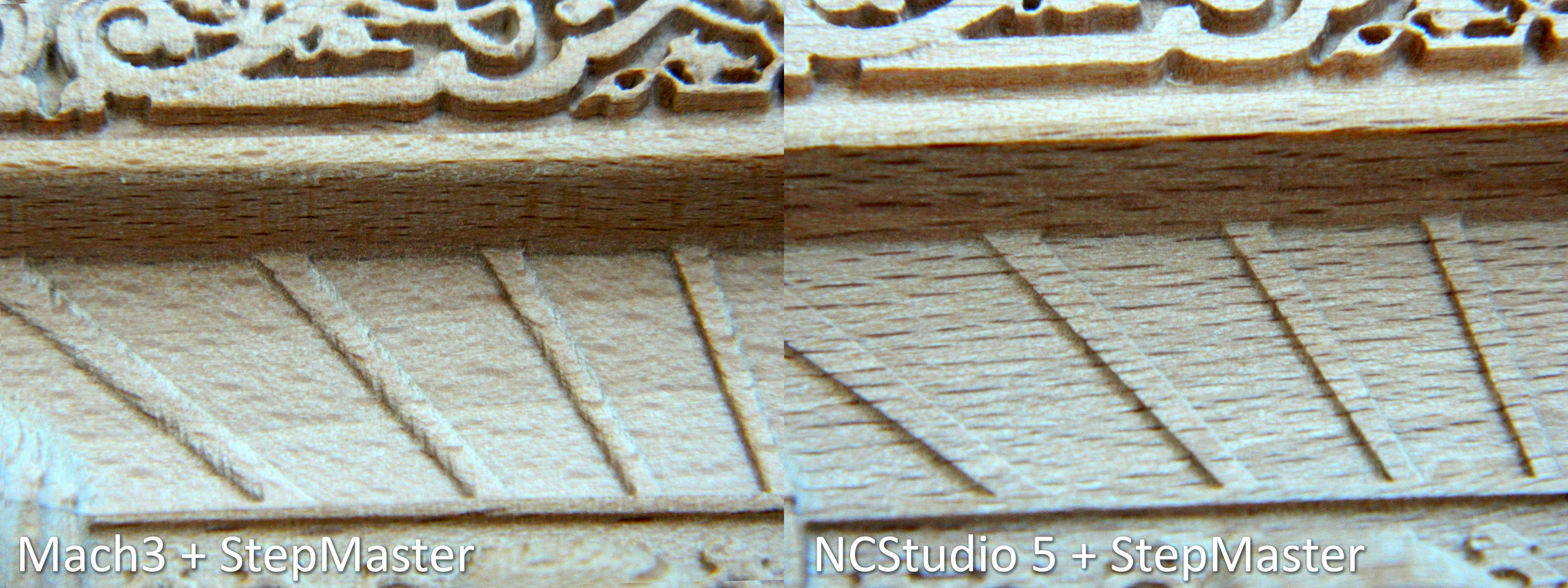

В этом плане огромное спасибо shalek за реальное сравнение в качестве обработки: http://www.cnc-club.ru/forum/viewtopic. ... 40#p178312
Mach3 vs NCStudio.jpg (7077 просмотров) <a class='original' href='./download/file.php?id=44931&mode=view' target=_blank>Загрузить оригинал (2.4 МБ)</a>

PKM писал(а):В LinuxCNC применяется круговая интерполяция ARC_BLENDING, а вот именно KFLOP бьет на отрезки, на стыках которых и возникают всплески ускорения!
Там, вроде бы речь про разбиение на отрезки участков скругления, а круговая интерполяция в KFlop честная - дуговые сегменты так и передаются в контроллер в виде дуг.
А угол разбиения для участков скругления задается в настройках планировщика - хочешь 1°. Хочешь - 0,1°.

Я сейчас рекомендую такие параметры, как на втором скрине (2 мм и 35°): http://www.cnc-club.ru/forum/viewtopic. ... 558#p52196
(И это для качественных траекторий. Для грубых - можно еще увеличить значение угла).
