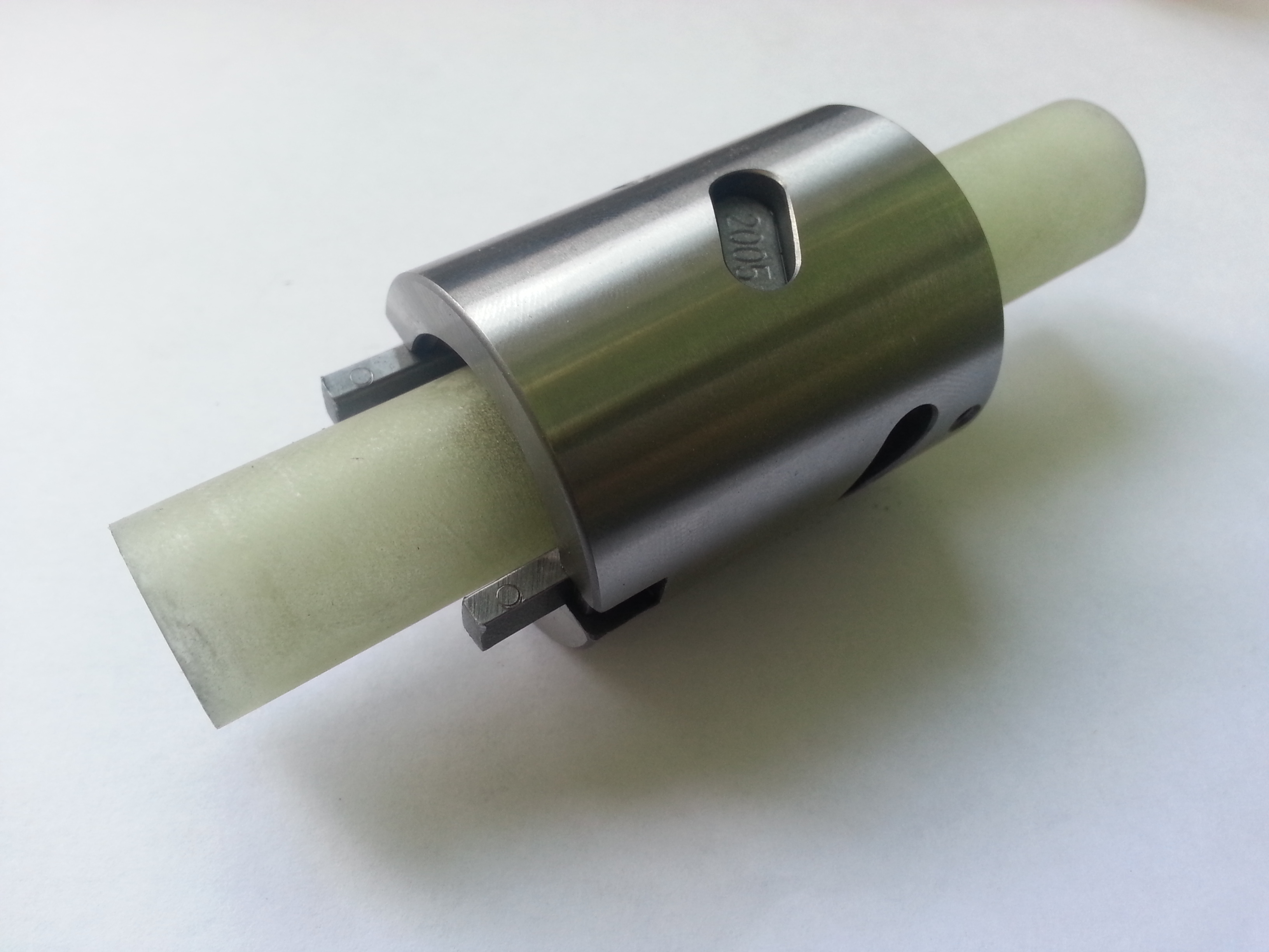

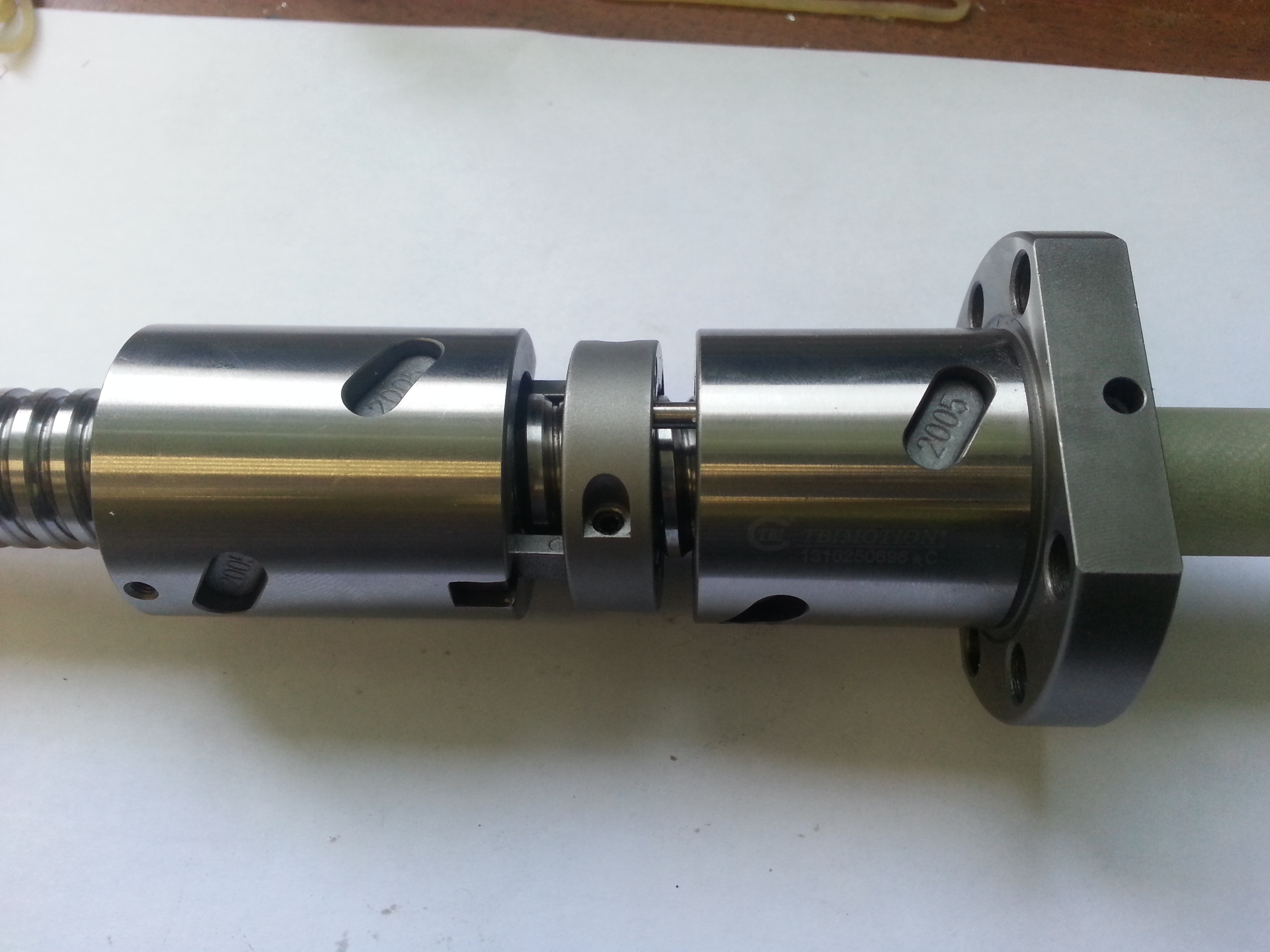

Re: Станок по стали,силумину и другим металлам.
Интересно как из двух обычных гаек сделать полноценную двойную гайку с тонкой регулировкой преднатяга.
Шлифованную распорку между ними воткнуть :)
Или как нм наших станках делают, но придется делать свой корпус под гайки
ну это крайне неудобно и немногим доступно. Проще купить двойную гайку.
В купленной двойной гайке тонкая регулировка преднатяга делается с помощью шлифованной распорки между ними.

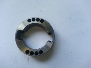

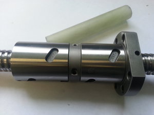

Да только там есть механизм позволяющий поворачивать одну половину относительно другой И для регулировки натяга нужно просто покрутить винтики.
Фото.
На больших так делают, а на размерах типа 1605 всё проще...
nik1 писал(а):Шлифованную распорку между ними воткнуть
А как зафиксировать гайки от поворота относительно друг друга?
Nick писал(а):А как зафиксировать гайки от поворота относительно друг друга?
На фотках видно: в гайках пазы, 2 шпонки и штопорные винты. Винтами можно немного регулировать поворот полугаек
Сообщение john1987887 »
Купив 2 одинарных гайки зазор выбирается точно также, поворотом одной гайки относительно другой. Только при этом гайку даже не придется вытаскивать из корпуса, фланцы ведь снаружи.
