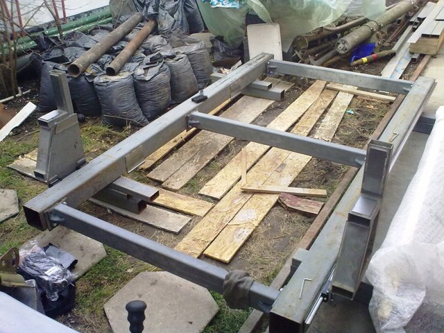

Сегодня продолжилась работа. На второй главной балке закрепил рельс. Собрал главные балки, установил стойки. Проделал отверстия под крепление балки Y со стойками.
Главные балки в сборе (4370 просмотров) <a class='original' href='./download/file.php?id=44034&mode=view' target=_blank>Загрузить оригинал (93.07 КБ)</a>
Стойка на главной балке (4370 просмотров) <a class='original' href='./download/file.php?id=44035&mode=view' target=_blank>Загрузить оригинал (73.65 КБ)</a>
Стойка на главной балке (4370 просмотров) <a class='original' href='./download/file.php?id=44036&mode=view' target=_blank>Загрузить оригинал (91.44 КБ)</a>
Балка Y. Еще не закреплена. (4370 просмотров) <a class='original' href='./download/file.php?id=44037&mode=view' target=_blank>Загрузить оригинал (76.56 КБ)</a>
Разметка отверстия на балке. (4370 просмотров) <a class='original' href='./download/file.php?id=44038&mode=view' target=_blank>Загрузить оригинал (95.92 КБ)</a>
27022015558.jpg (4370 просмотров) <a class='original' href='./download/file.php?id=44039&mode=view' target=_blank>Загрузить оригинал (59.96 КБ)</a>
27022015559.jpg (4370 просмотров) <a class='original' href='./download/file.php?id=44040&mode=view' target=_blank>Загрузить оригинал (57.77 КБ)</a>
27022015560.jpg (4370 просмотров) <a class='original' href='./download/file.php?id=44041&mode=view' target=_blank>Загрузить оригинал (58.32 КБ)</a>

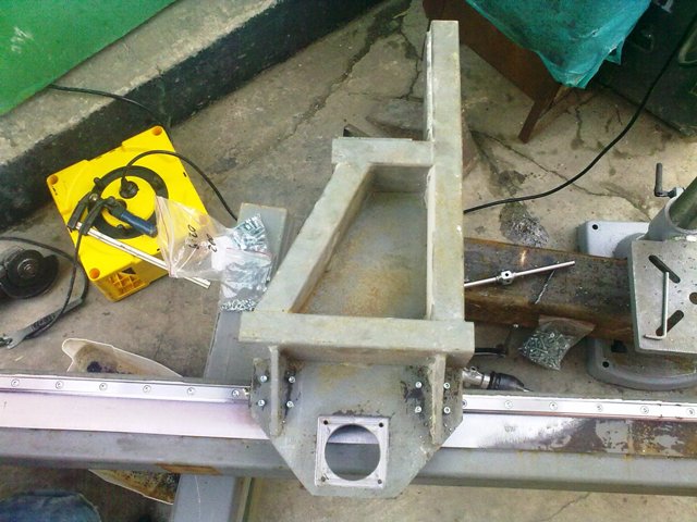

Крепление балки Y к стойкам (4313 просмотров) <a class='original' href='./download/file.php?id=44142&mode=view' target=_blank>Загрузить оригинал (40.35 КБ)</a>
Крепление балки Y к стойкам (4313 просмотров) <a class='original' href='./download/file.php?id=44143&mode=view' target=_blank>Загрузить оригинал (63 КБ)</a>
Крепление балки Y к стойкам (4313 просмотров) <a class='original' href='./download/file.php?id=44144&mode=view' target=_blank>Загрузить оригинал (49.85 КБ)</a>
Крепление балки Y к стойкам (4313 просмотров) <a class='original' href='./download/file.php?id=44145&mode=view' target=_blank>Загрузить оригинал (40.97 КБ)</a>
Сварка промежуточной части станины (4313 просмотров) <a class='original' href='./download/file.php?id=44146&mode=view' target=_blank>Загрузить оригинал (100.58 КБ)</a>
Сварка промежуточной части станины (4313 просмотров) <a class='original' href='./download/file.php?id=44147&mode=view' target=_blank>Загрузить оригинал (90.64 КБ)</a>
