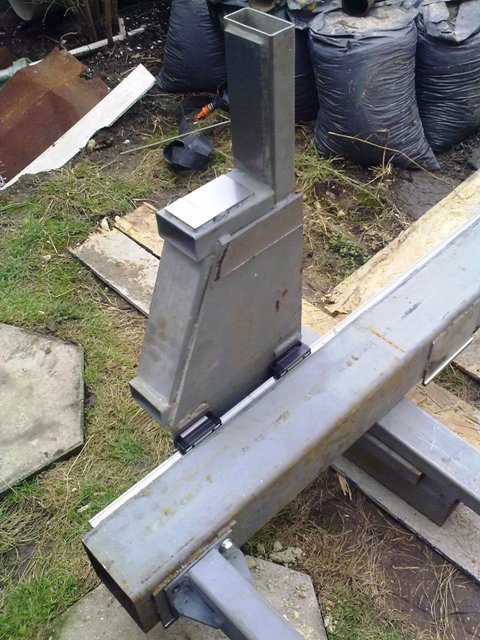

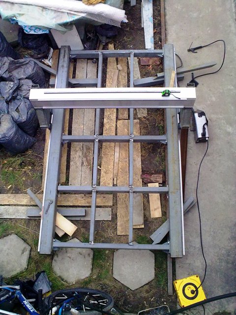

Сегодня продолжилась работа. На второй главной балке закрепил рельс. Собрал главные балки, установил стойки. Проделал отверстия под крепление балки Y со стойками.
Главные балки в сборе (4236 просмотров) <a class='original' href='./download/file.php?id=44034&mode=view' target=_blank>Загрузить оригинал (93.07 КБ)</a>
Стойка на главной балке (4236 просмотров) <a class='original' href='./download/file.php?id=44035&mode=view' target=_blank>Загрузить оригинал (73.65 КБ)</a>
Стойка на главной балке (4236 просмотров) <a class='original' href='./download/file.php?id=44036&mode=view' target=_blank>Загрузить оригинал (91.44 КБ)</a>
Балка Y. Еще не закреплена. (4236 просмотров) <a class='original' href='./download/file.php?id=44037&mode=view' target=_blank>Загрузить оригинал (76.56 КБ)</a>

Сегодня работа продолжилась! Несмотря на +3 по сравнению со вчерашними +20 двигались резво! :-)
Крепление балки Y к стойкам (4179 просмотров) <a class='original' href='./download/file.php?id=44142&mode=view' target=_blank>Загрузить оригинал (40.35 КБ)</a>
Крепление балки Y к стойкам (4179 просмотров) <a class='original' href='./download/file.php?id=44143&mode=view' target=_blank>Загрузить оригинал (63 КБ)</a>
Крепление балки Y к стойкам (4179 просмотров) <a class='original' href='./download/file.php?id=44144&mode=view' target=_blank>Загрузить оригинал (49.85 КБ)</a>
Крепление балки Y к стойкам (4179 просмотров) <a class='original' href='./download/file.php?id=44145&mode=view' target=_blank>Загрузить оригинал (40.97 КБ)</a>
Сварка промежуточной части станины (4179 просмотров) <a class='original' href='./download/file.php?id=44146&mode=view' target=_blank>Загрузить оригинал (100.58 КБ)</a>
Сварка промежуточной части станины (4179 просмотров) <a class='original' href='./download/file.php?id=44147&mode=view' target=_blank>Загрузить оригинал (90.64 КБ)</a>

Сегодня успел прикрепить только одну рейку на балку. И еще надо будет кусок доращивать.
01032015569.jpg (4126 просмотров) <a class='original' href='./download/file.php?id=44240&mode=view' target=_blank>Загрузить оригинал (65.81 КБ)</a>
01032015570.jpg (4126 просмотров) <a class='original' href='./download/file.php?id=44241&mode=view' target=_blank>Загрузить оригинал (52.94 КБ)</a>

mhael
Сообщения: 2400
Репутация: 769
Настоящее имя: Ильдар
Re: ЧПУ станок 2500х1500х250.
Сообщение mhael »
а зачем "доращивать"? Все-равно приводная шестерня вроде до конца у Вас не должна доезжать.
Romanych
Сообщения: 454
Зарегистрирован: 26 авг 2014, 17:34
Репутация: 270
Настоящее имя: Роман
Откуда: Симферополь
Сообщение Romanych »
mhael писал(а):а зачем "доращивать"? Все-равно приводная шестерня вроде до конца у Вас не должна доезжать.
Со стороны фотосъемки - там так и должно быть. Длина рейки 2000мм. А у меня ход 2300мм.

Romanych писал(а):Сегодня наконец-то забрал балки!!! УРЯ!
Что-то я не понимаю... Объясните плиз.
Т.к. стенки трубы вогнуты (в зависимости от размера до 1.5 мм), то привариваются пластины и далее обрабатываются, сверлятся, нарезается резьба. Это понятно.
Но, пластины ведь привариваются по периметру и по всей площади никак не контактируют. Что мы получим при затяжке болтов? Приваренная пластина притянется к трубе и уйдёт вниз :thinking: В итоге плоскость перестанет быть плоскостью и к чему тогда все эти танцы с бубном? :thinking:
Romanych
Сообщения: 454
Репутация: 270
Откуда: Симферополь
:thinking: куда это там стенки вогнуты!? у меня листы прилегали к трубе...

Romanych писал(а):куда это там стенки вогнуты!? у меня листы прилегали к трубе...
Вогнутость по ГОСТ/ТУ допускается в пределах 0.01 от размера.
Ну значит повезло с трубой. Где бы мне такую ровную трубу найти :thinking:

Romanych писал(а):у меня листы прилегали к трубе..
А почему тогда делали таким образом, а не просто шлифанули трубу? Чтобы упоры (или как их правильно назвать) выфрезеровать можно было?
Вы читайте ГОСТ/ТУ до конца. Выпуклость и вогнутость до 1,0 мм. Так у меня электросварные. Но это ж не значит, что они такие будут... в реальности они напорядок ровнее. Просто когда будете искать трубу, берите с собой угольник и более-менее выбирайте
Ну во-первых толщина стенки трубы 5 мм. В любом случае она будет кривая (по длине), то есть надо механически обработать. снимется еще слой. А вкручивать во что винтики-то??? Резьбы должно быть минимум 7 витков!
