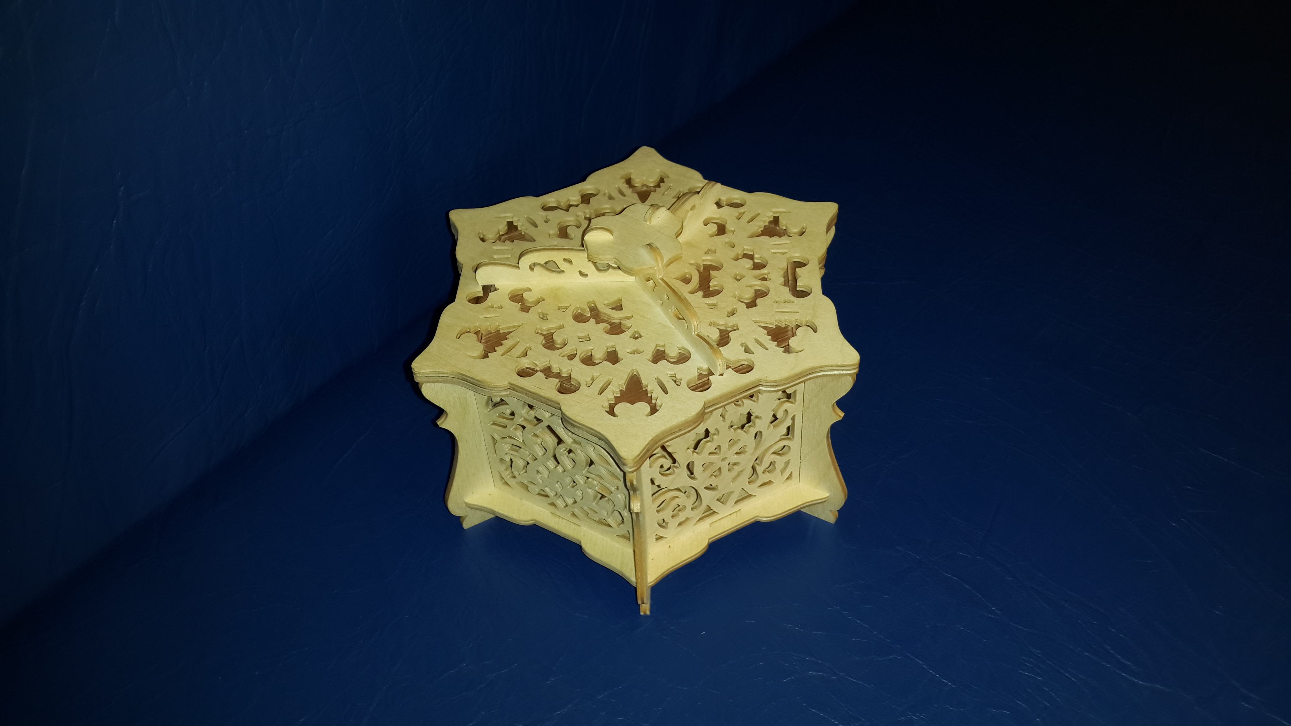

Мое любимое увлечение, футляры шкатулки. Очень красиво.

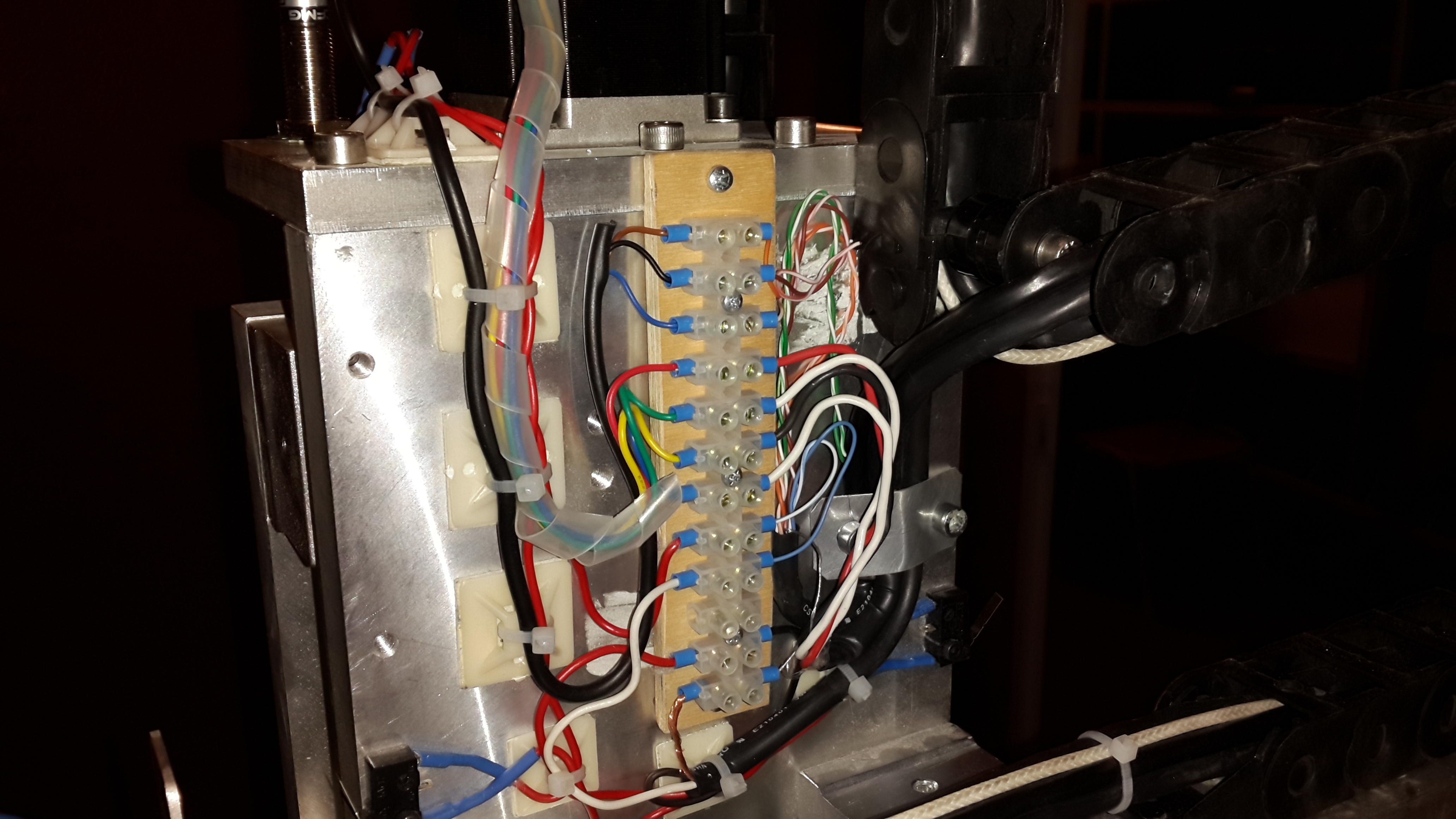

Наконец то собрали и запустили станок после переезда. За одно провели небольшой апгрэйд.
Установил индуктивные датчики на хоум, поставил гибкие кабельканалы огромное спасибо elephant007 за них!
Полностью переделали всю проводку, заменил 0.75 провода на датчиках на FTP витую пару :) Добавилось всего 3 индуктивных датчика, а такое впечатление, что проводки стало в два раза больше. На всю разводку ушло где то 16 часов чистого времени.
2015-03-01 20.44.47.jpg (5288 просмотров) <a class='original' href='./download/file.php?id=44265&mode=view' target=_blank>Загрузить оригинал (2.64 МБ)</a>
2015-03-01 20.45.08.jpg (5288 просмотров) <a class='original' href='./download/file.php?id=44266&mode=view' target=_blank>Загрузить оригинал (2.8 МБ)</a>
2015-03-01 20.45.26.jpg (5288 просмотров) <a class='original' href='./download/file.php?id=44267&mode=view' target=_blank>Загрузить оригинал (2.53 МБ)</a>
2015-03-01 20.46.08.jpg (5288 просмотров) <a class='original' href='./download/file.php?id=44268&mode=view' target=_blank>Загрузить оригинал (2.26 МБ)</a>
2015-03-01 20.46.25.jpg (5288 просмотров) <a class='original' href='./download/file.php?id=44269&mode=view' target=_blank>Загрузить оригинал (2.52 МБ)</a>
2015-03-01 20.46.39.jpg (5288 просмотров) <a class='original' href='./download/file.php?id=44270&mode=view' target=_blank>Загрузить оригинал (2.53 МБ)</a>
Re: Первый станочек 1000х500х150
rage писал(а):Полностью переделали всю проводку, заменил 0.75 провода на датчиках на FTP витую пару
Если через какое-то время появятся глюки с датчиками, то ищи их причину в местах перегиба витой пары...
rage писал(а):Она многожильная
Не важно. Когда витая пара UTP/FTP/STP многожильная или одножильная много раз перегибается (даже с радиусом) в одном месте, то там "продавливается" изоляция жил и между ними появляются замыкания, которые то есть, то нет...
