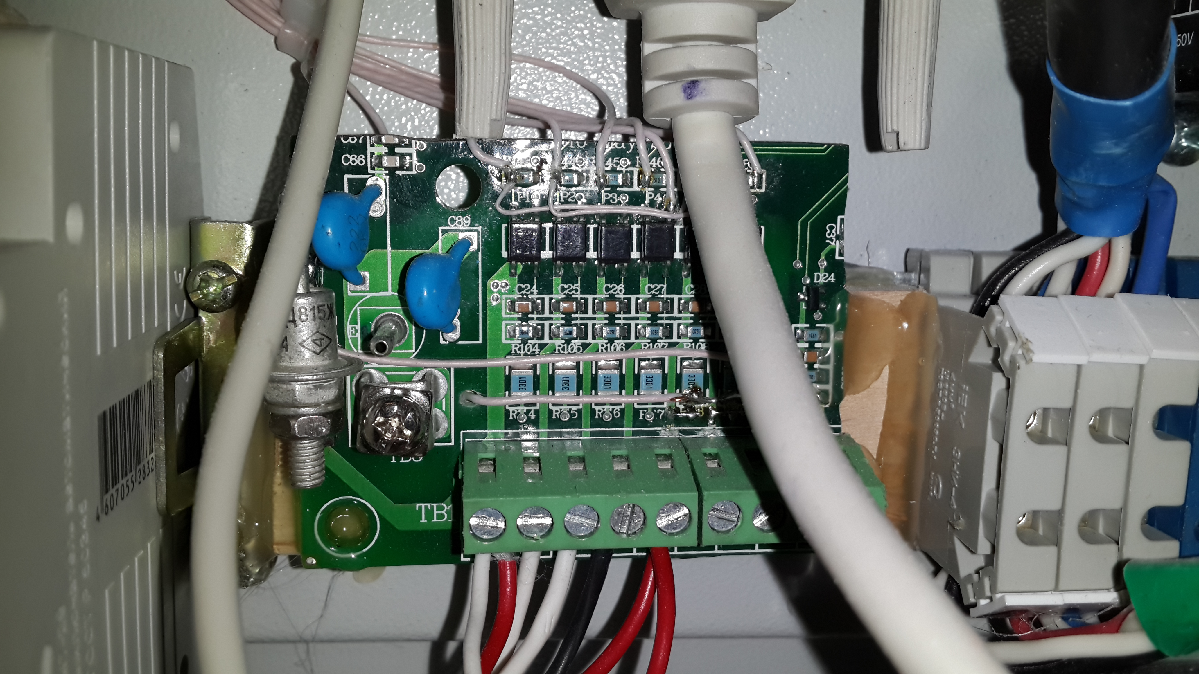

ev121 писал(а):rage, не подскажете, что у Вас за плата опто-развязки? Т.к. у меня точно такая же проблема: при включении шпинделя срабатывают концевики, хотя станок стоит на месте.
Платка от какого то прибора отпилена, не знаю :) Друг принес, на ней тупо оптроны впаяны и питание заведено.

rage
Сообщения: 996
Репутация: 621
Откуда: МО
Re: Первый станочек 1000х500х150
Сообщение rage »
Спрашивали про платку опторазвяски в личке. Это кусочек топо отпилен от платки частотника.
2015-01-20 19.48.57.jpg (5662 просмотра) <a class='original' href='./download/file.php?id=41214&mode=view' target=_blank>Загрузить оригинал (3.05 МБ)</a>

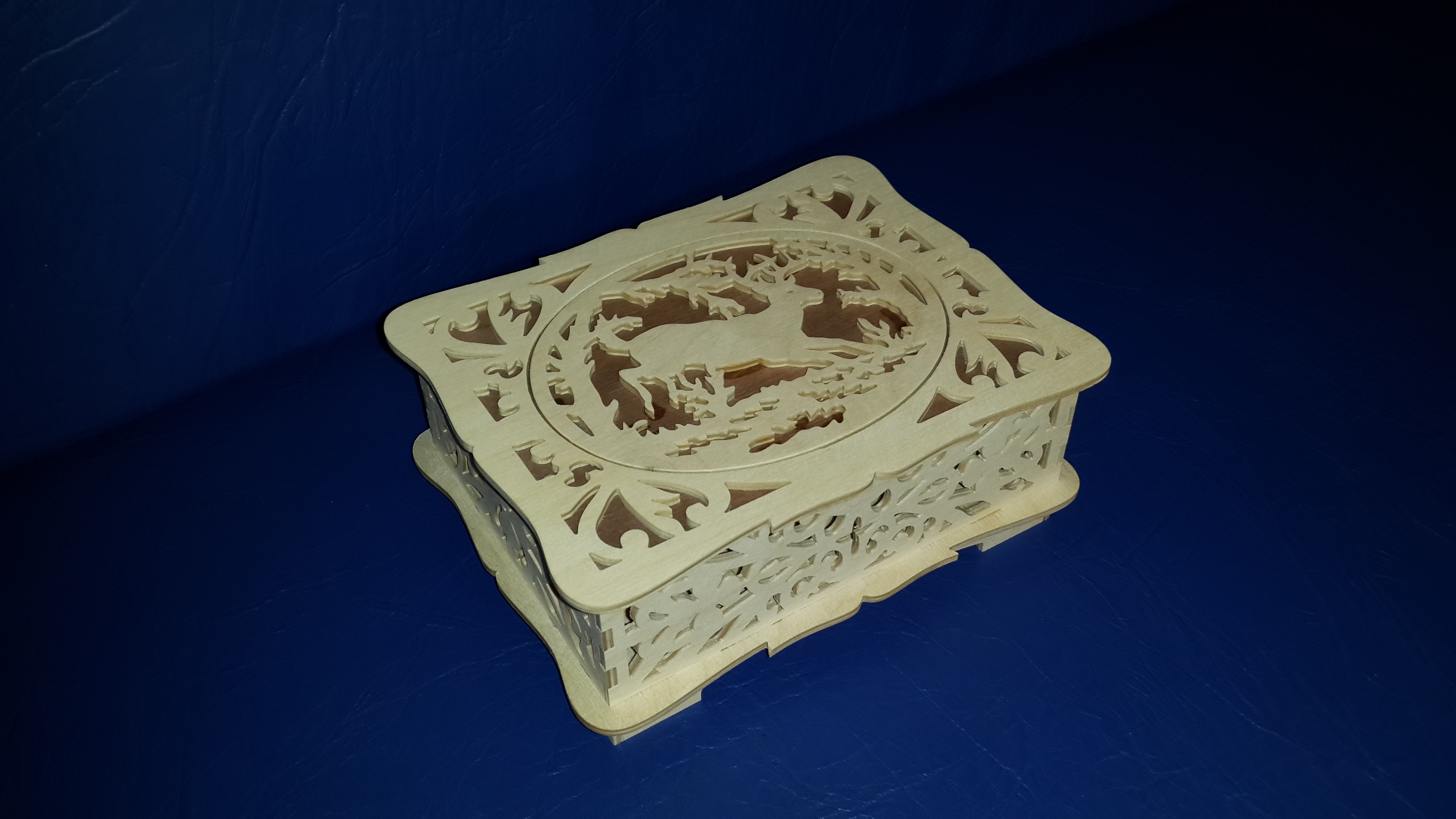

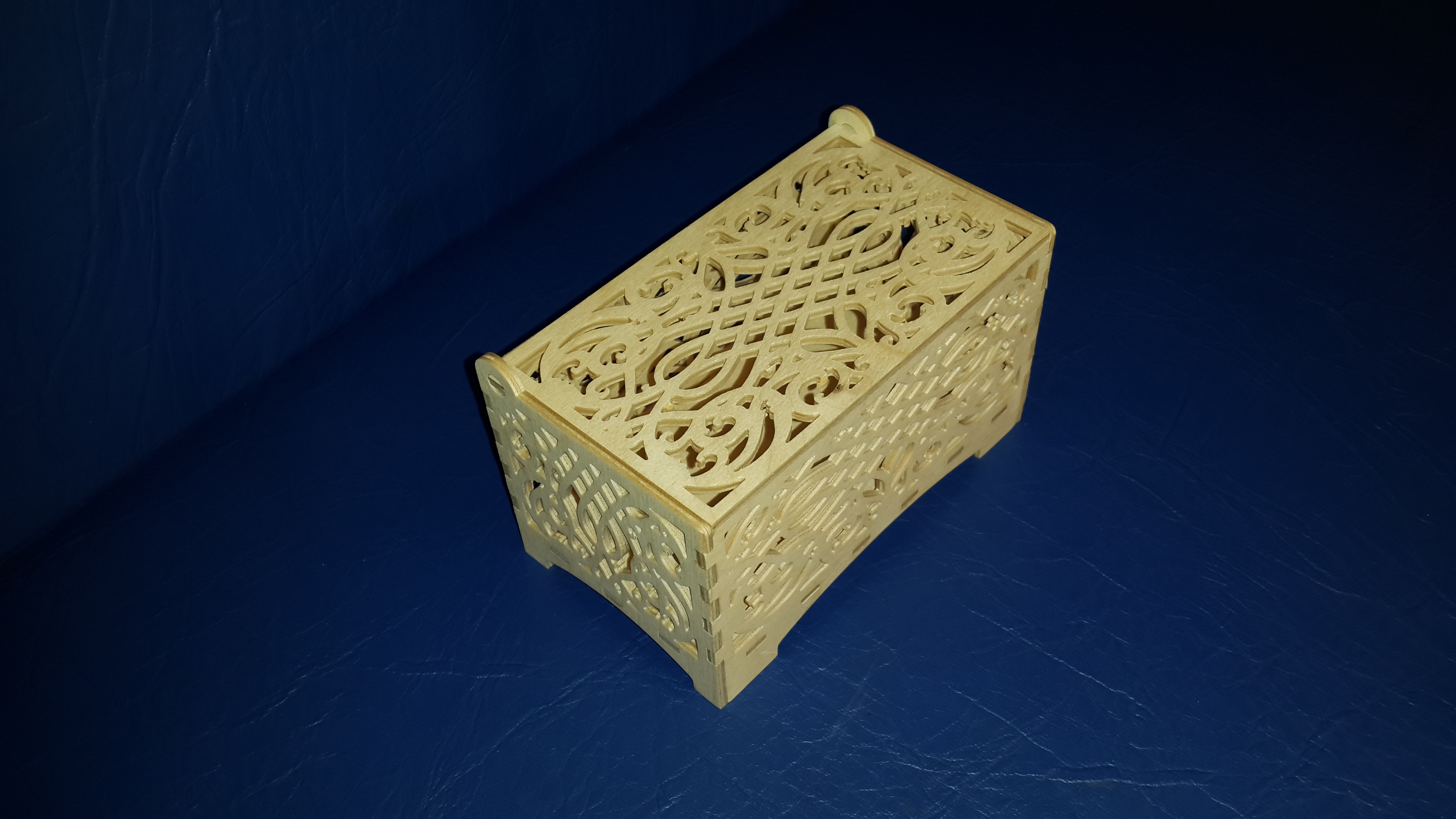

Coffeein
Сообщения: 2124
Репутация: 291
Сообщение Coffeein »
Мое любимое увлечение, футляры шкатулки. Очень красиво.

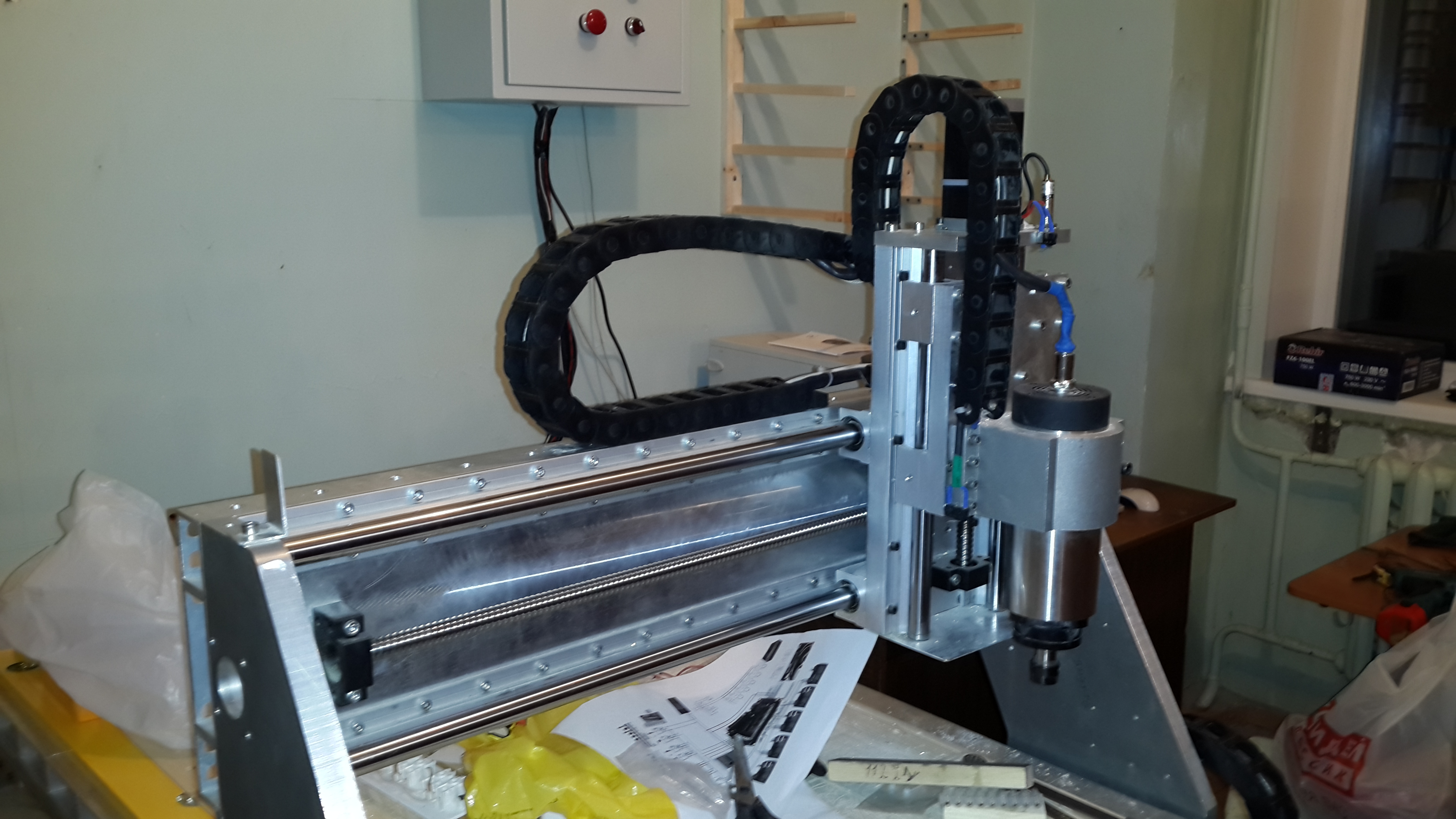

Сообщение rage »

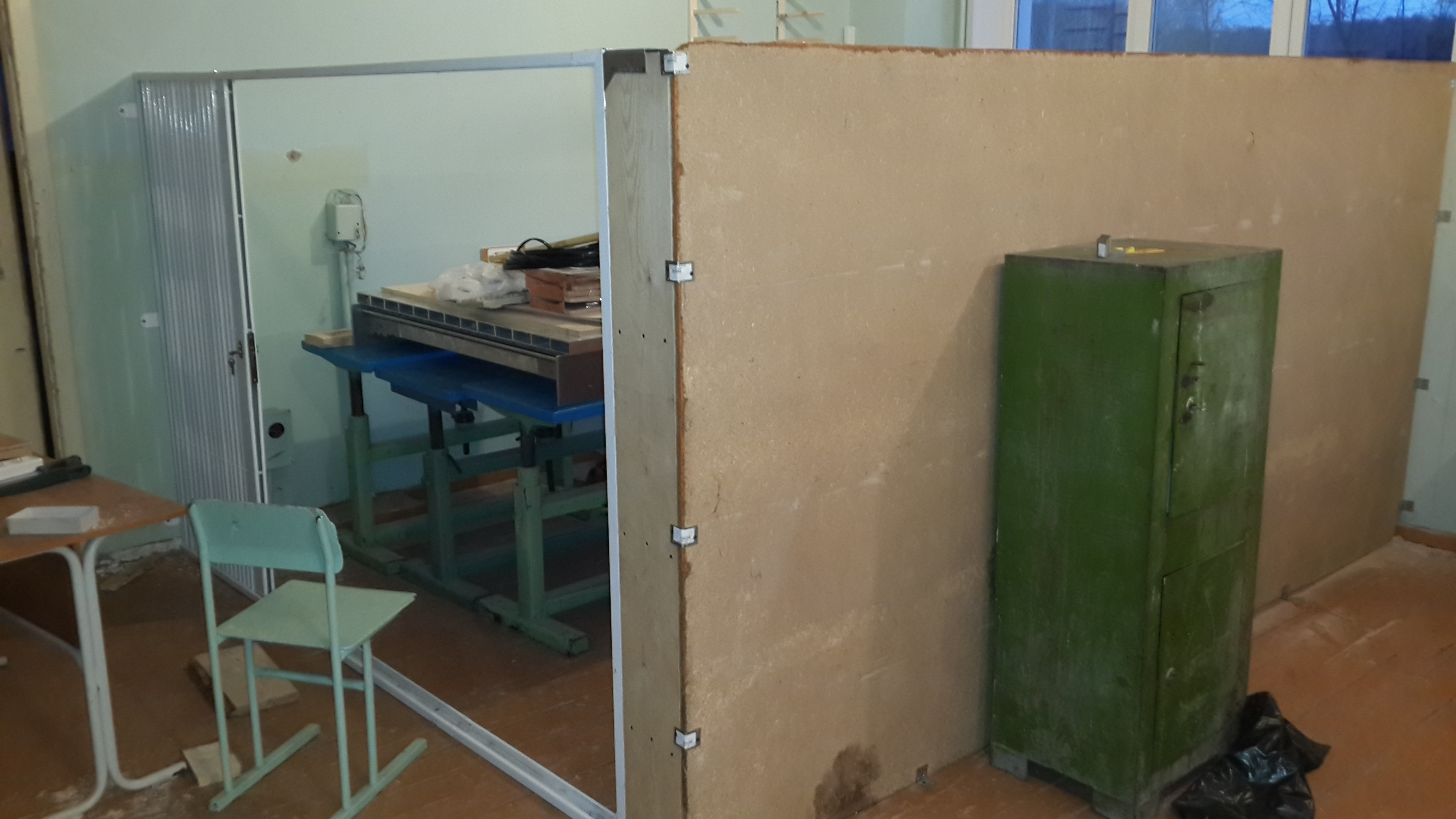

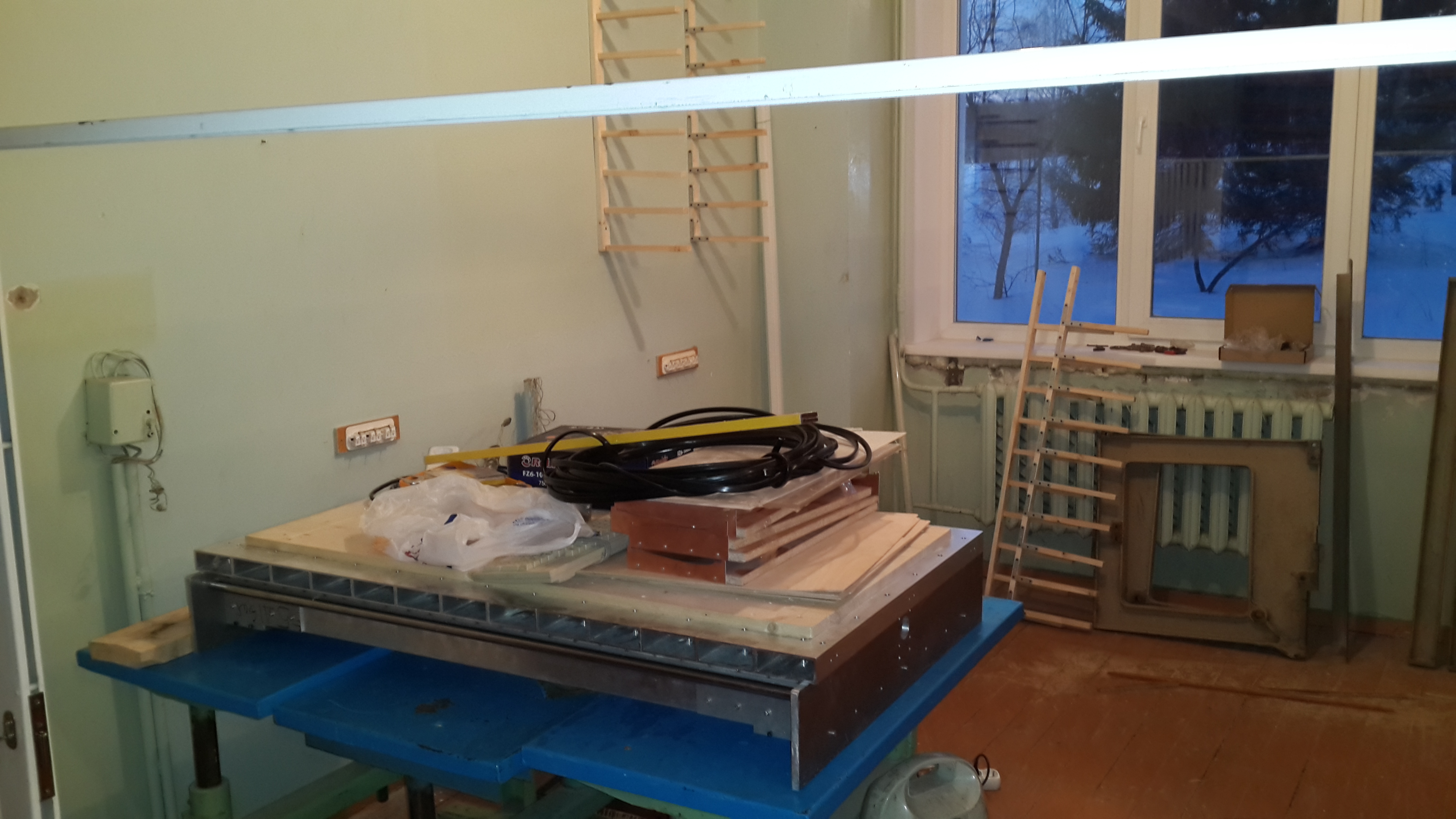

Переехал на новое место.
Отгородил себе под станок местечко :)
2015-02-14 17.50.24.jpg (5223 просмотра) <a class='original' href='./download/file.php?id=43858&mode=view' target=_blank>Загрузить оригинал (2.35 МБ)</a>
2015-02-14 17.50.35.jpg (5223 просмотра) <a class='original' href='./download/file.php?id=43859&mode=view' target=_blank>Загрузить оригинал (2.34 МБ)</a>
Чугуниевый стол пришлось оставить. Заказал новый:
2015-02-24 21.15.56.jpg (5223 просмотра) <a class='original' href='./download/file.php?id=43860&mode=view' target=_blank>Загрузить оригинал (2.17 МБ)</a>
Поработав на станке могу ответить на три вопроса :)
1. Нравится относительная простота конструкции :) Достаточная точность обработки для моих целей. Шпиндель, ни разу не пожалел, что не стал связываться с водянкой.
2. Медленные ШД, для фрезеровки скорости хватает, а вот холостые пролеты медленные :( Плата управления оказалось УГ, пришлось отдельно ставить перед ней опторазвязку.
3. Да вообще все, конструкцию столешницы сделал бы с 2-мя ШД на ось, сам портал ниже, рельсы поднял бы над столом. Использовал бы профильные рельсы, более быстрые моторчики.

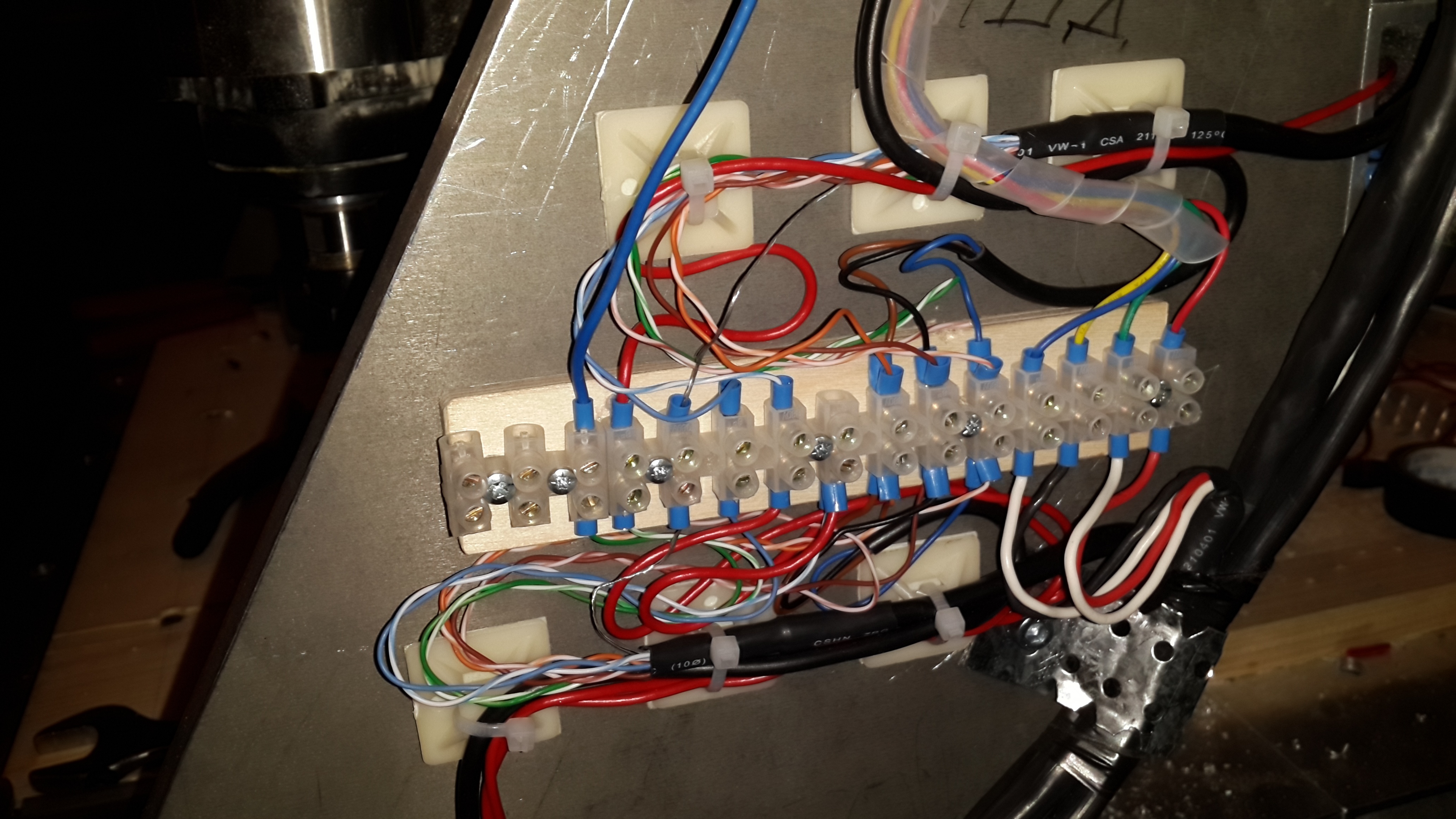

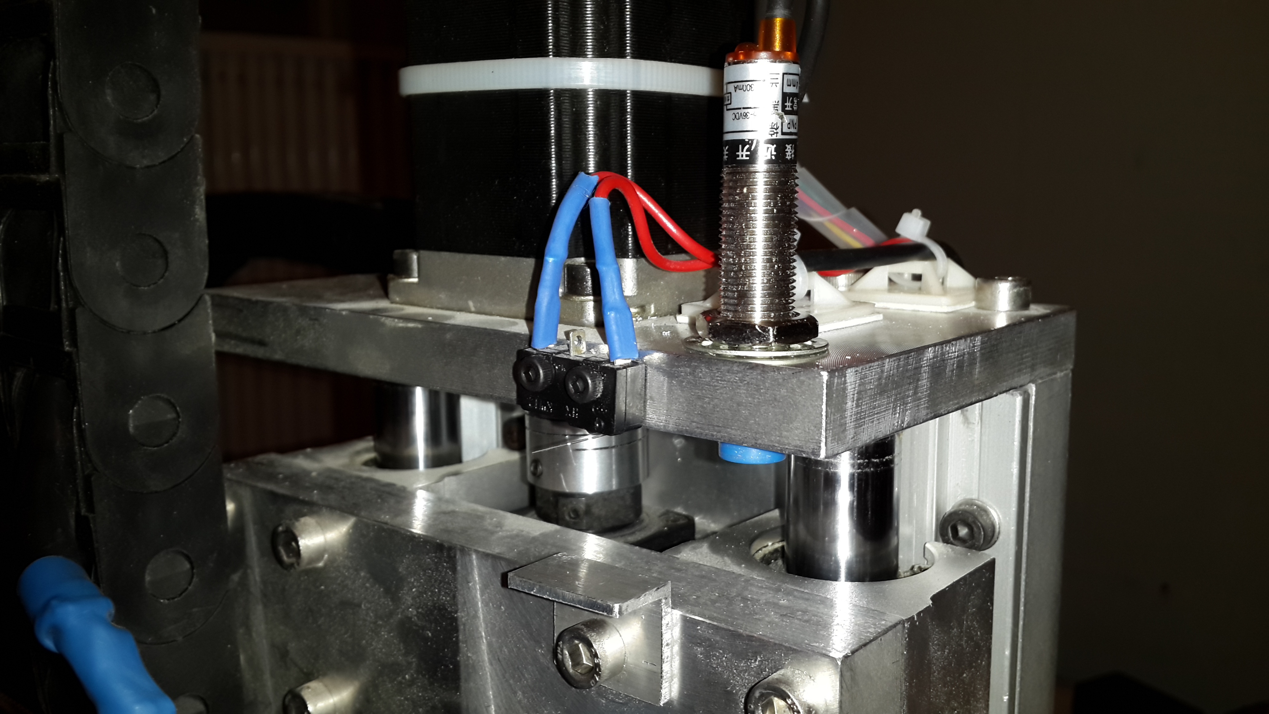

Сообщение rage »
Наконец то собрали и запустили станок после переезда. За одно провели небольшой апгрэйд.
Установил индуктивные датчики на хоум, поставил гибкие кабельканалы огромное спасибо elephant007 за них!
Полностью переделали всю проводку, заменил 0.75 провода на датчиках на FTP витую пару :) Добавилось всего 3 индуктивных датчика, а такое впечатление, что проводки стало в два раза больше. На всю разводку ушло где то 16 часов чистого времени.
rage писал(а):Полностью переделали всю проводку, заменил 0.75 провода на датчиках на FTP витую пару
Если через какое-то время появятся глюки с датчиками, то ищи их причину в местах перегиба витой пары...
rage
Сообщения: 996
Репутация: 621
Откуда: МО
Сообщение rage »
Она многожильная, и нигде особо не перегибается так, что думаю все ок будет.
rage писал(а):Она многожильная
Не важно. Когда витая пара UTP/FTP/STP многожильная или одножильная много раз перегибается (даже с радиусом) в одном месте, то там "продавливается" изоляция жил и между ними появляются замыкания, которые то есть, то нет...
