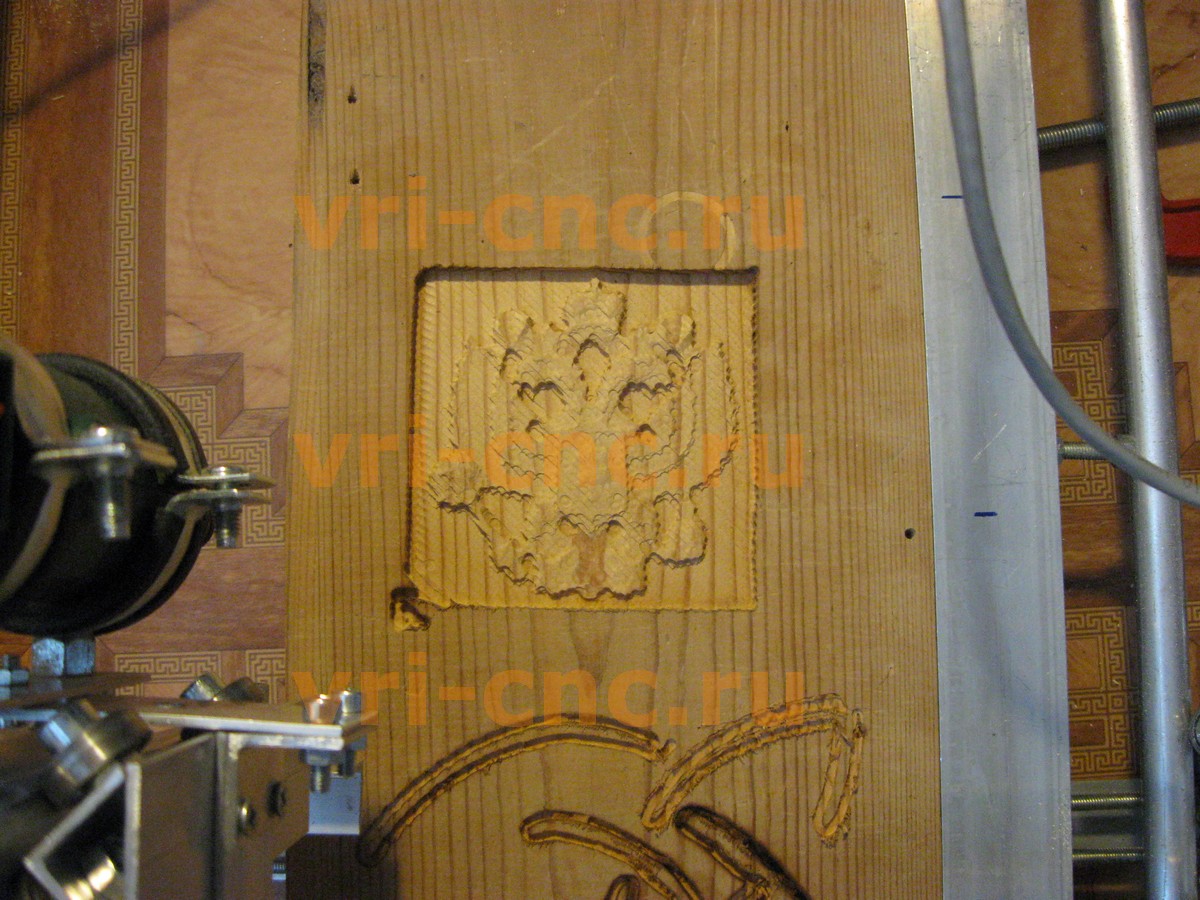

Не советую этот контроллер, т.к. он управляется не стандартными сигналами. Вместо step/dir для каждого двигателя подается номер двигателя и какие-то данные. Потом будут проблемы с подключением этого контроллера к ПО. Насколько я понимаю, он работает только с их собственным софтом vri-cnc.
По станку, направляющие из алюминия это плохо, на нем быстро появятся канавки от подшипников, а за ними появятся люфты. Но это не самое плохое, самое плохое то, что каретки крепятся к направляющим только с одной стороны. Это ооочень сильно снижает жесткость станка. На фото с обработкой хорошо видно, что у стана есть люфты, как минимум в 1 мм. По правому краю обработки видно, что фреза доходила до разного положения. (И это при резе только в одну сторону, если делать рез окружностей, они будут элипсами, а если делать маленький текст, вообще может получиться что-то не читаемое.)
