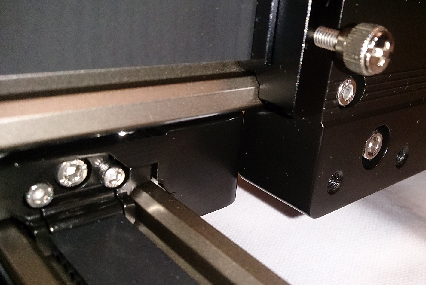

Спасибо, по этой картинке собственно и настраивал. У меня к Вам вопрос, Вы писали, что у Вас механика конструктивно такая же, как у меня. В общем у нас такая штука выходит, бегунок на котором крепиться лазерная голова, бьется об бегунки на которых сидит портал (фотку выложу позже). Причем там буквально 2мм нахлеста получается. По рабочему полю, с учетом этой особенности все нормуль, 161см от крайних положений сопла головки. Но просто если немного сдвинуть на эти самые 2мм, можно выиграть еще сантимов 10-15. У вас бегунки также упираются друг в друга?

Ну и пару фоток к предыдущему моему посту
1q.jpg (5240 просмотров) <a class='original' href='./download/file.php?id=43734&sid=5043b27a0dc119831e01795eb62eaa56&mode=view' target=_blank>Загрузить оригинал (756.91 КБ)</a>
2q.jpg (5240 просмотров) <a class='original' href='./download/file.php?id=43735&sid=5043b27a0dc119831e01795eb62eaa56&mode=view' target=_blank>Загрузить оригинал (920.01 КБ)</a>
Вот так вот у меня бегунки пересекаются, есть ощущение, что так быть не должно.

В User parameters попробуй уменьшить скорость Key_Move_Speed в 2-5 раз, скриншот настроек бы в студию...
И фото, чуть подальше сделай, не пойму что с каретками.

Для dima7411 вот мои коретки
ht.jpg (5069 просмотров) <a class='original' href='./download/file.php?id=44818&sid=5043b27a0dc119831e01795eb62eaa56&mode=view' target=_blank>Загрузить оригинал (694.58 КБ)</a>

Наверное, так и есть. А про каретки - у меня все стоят ремнями вверх, ничего не задевает, видимо, производитель немного изменил конструктив....
