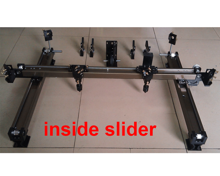

Доброго времени суток всем!
В общем то, суть моей темы во многом пересекается с вот этой темой http://www.cnc-club.ru/forum/viewtopic.php?f=3&t=6264 Но поскольку, та тема не моя, и топикстартер там решает свои задачи, то я не стал вклиниваться в его тему, дабы не мешать ему получать нужную для него информацию.

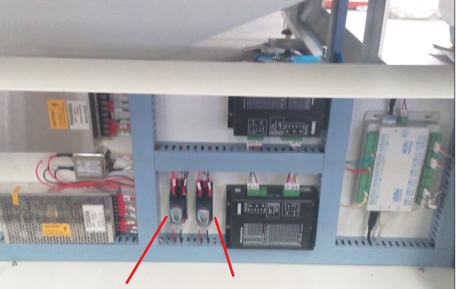

Вкратце предистория, решил купить готовый станок с размерами рабочего поля 1600*1200мм. Компаний, занимающихся производством лазерных станков в Китае Алибаба обозначил как 600 с лишним. Я переписывался с 26 компаниями. Цена в Китае была приемлемой, 5200-8600USD. Но перевозка+растаможка поднимала цену в два раза, а это уже было не совсем то, на что рассчитывал. У местных продаванов покупать и того хуже, +50% к цене минимум. В общем решил я не везти сто с лишним кг ненужного железа в виде несущей конструкции и обшивки, а взять комплектующих и собрать станок у себя, заказав стол тоже у себя.

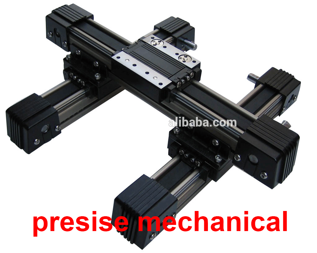

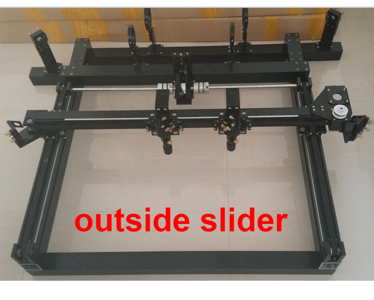

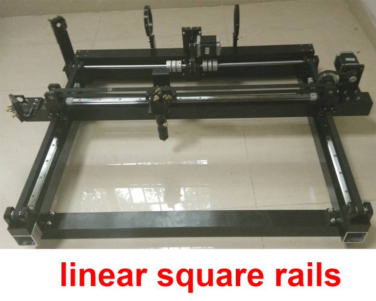

Первым делом начал выбирать себе механику, готовый набор а не по частям. Тут столкнулся с первой засадой, оказывается механики бывает как минимум 4 вида:
1.presise mechanical, 2.outside slider, 3.inside slider, 4.linear square rails. Фото ниже.
Я так понял это деление по расположению ремней привода и механизмов. Для себя выбрал вариант presise mechanical, исключительно из эстетических соображений. Цена вопроса чуть меньше 1000 USD. Вес всего набора в упаковке = 21,48кг. Даже если предположить, что половина веса будет приходиться на портал (1700мм) с двумя головками и двумя держателями для зеркал, то получается 10,5кг. Прибавим сюда вес ШД 1,1кг, итого 11,6 кг макс. Производитель посоветовал использовать ШД 23, с длиной 8мм. Подобрал я себе сначала двухфазный лидшайн 57HS22 с шаговым углом 1,8, и мощностью 2,2 N*m. На что производитель, мне посоветовал взять трехфазные движки, сказав, что они лучше. Выбрал я себе другие ШД 573S15 шаговым углом 1,2, и мощностью 1,5 N*m.
Собственно, здесь мой первый вопрос, какой из двигателей лучше с учетом веса портала? Насколько большую роль играет разница в угловом шаге?
http://leadshine.com/productdetail.aspx ... del=57HS22
http://leadshine.com/productdetail.aspx ... del=573S15

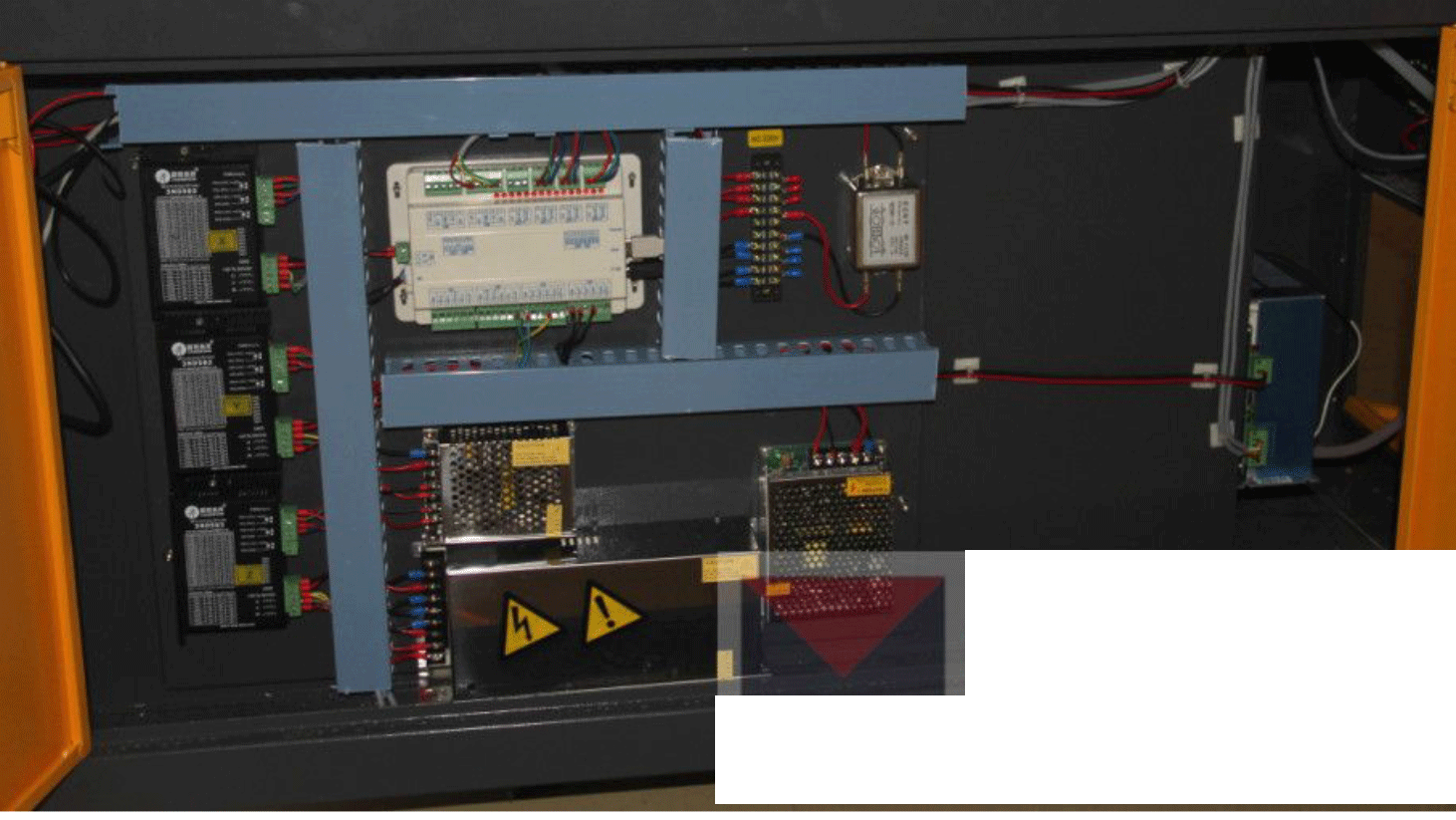

Контрольную панель решил взять awc608, продавец сказал, что по большому счету 608 это американский продукт (не изготовление), и на него постоянно обновляется прошивка. Также сказал, что он более стабилен к перепадам напряжения, чего другие контролеры вроде как не переносят. Собственно, второй вопрос 608 нормальный контролер? Или может взять, иной?
Ну и собственно главный вопрос, ради которого создал тему. Можете помочь мне с перечнем электроники, которая необходима для лазерного станка? Я имею виду всё, что заставляет ожить механику. Просто у разных производителей, разные спеки на электронику. На двух фотках ниже видно, что одна компания использует релешки, а другая нет. То же самое по потенциометрам, одни рекомендуют, другие говорят не обязательно.
Что бы было проще перечислю компоненты которые собираюсь заказывать: Трубка лазерная 150вт, блок питания к ней, два ШД и два драйвера к ним, блок питания для ШД, контролер с панелью, блок питания к контролеру, фильтр напряжения, кнопка Estop, амперметр, сенсор наличия воды, концевые датчики. Что еще нужно? Про периферию я знаю, уже заказана, и зеркала с линзами тоже. Меня интересует именно электрика станка.

ferox писал(а):два ШД и два драйвера к ним
Почему два? Ведь планируется взять вариант как на первом фото? Значит нужно 3 двигателя/драйвера.

tzar писал(а):Почему два? Ведь планируется взять вариант как на первом фото? Значит нужно 3 двигателя/драйвера.
Да нет! Один на портале для голов, и один сзади посередине с приводом через валы, как на всех остальных фотках. У меня широкая часть будет 1600мм.

Пара релюшек (возможно твердотельных) точно понадобятся - зацепить включение вытяжки и включение компрессора(пневмораспределитель подачи воздуха)
Ну и всяких переключателей-кнопок на свое усмотрение.... загляни в мою тему- пост42 я схему как раз под 608 контроллер выкладывал , может чем поможет http://www.cnc-club.ru/forum/viewtopic. ... 7&start=40

niksooon писал(а):загляни в мою тему- пост42 я схему как раз под 608 контроллер выкладывал , может чем поможет http://www.cnc-club.ru/forum/viewtopic. ... 7&start=40
Спасибо за совет, вот в тему прям щас и загляну.

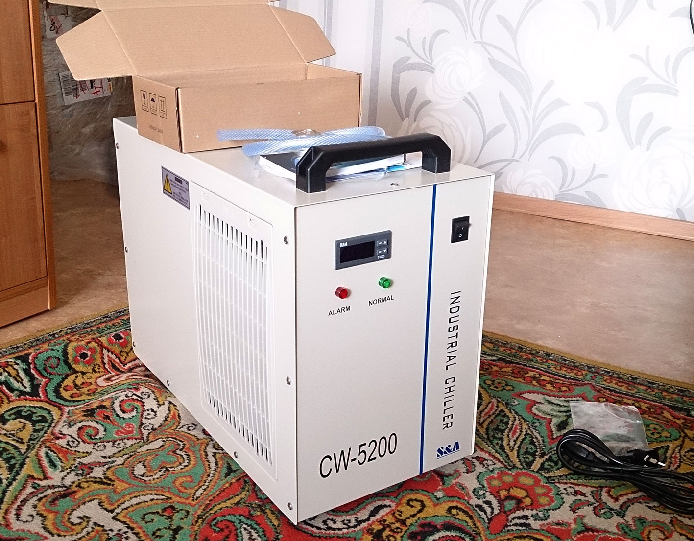

Кстати по чилерам, там тоже засада. Взял себе 5200 цена вопроса 400usd без доставки, так вот у них там индекс имеется. Сначала заказал 5200AG, но продавец посоветовал взять 5200AH, разница в мощности помпы. У AG 30вт у АН 51вт. В общем взял второй чилер.
Ну и по ШД, кто нибудь, что нибудь посоветует?

У меня стоят движки на 1,4 N*m, 3А с драйверами DM422C (были в наличии, но такие драйвера слабоваты по току) если нужны скорости 500-1000мм/с, то нужно чегой-то помощнее... (мне и 300мм/с хватает...). Ставил на пробу DM556 (с фрезера), с моими движками разогналось до 900мм/с. А про чиллеры за 400 уже где-то сомневался, но я не спец во фреоновых системах охлаждения. Механика такая же, нравитцааа, хотя и весьма не дешевая.

dima7411 писал(а):У меня стоят движки на 1,4 N*m, 3А с драйверами DM422C (были в наличии, но такие драйвера слабоваты по току) если нужны скорости 500-1000мм/с, то нужно чегой-то помощнее... (мне и 300мм/с хватает...). Ставил на пробу DM556 (с фрезера), с моими движками разогналось до 900мм/с. А про чиллеры за 400 уже где-то сомневался, но я не спец во фреоновых системах охлаждения. Механика такая же, нравитцааа, хотя и весьма не дешевая.
Насчет драйверов, взял эти http://leadshine.com/productdetail.aspx ... del=3DM683
По механике скажу,мне просчитывали цены на другие варианты и они нисколько дешевле не выходили, пару фирм вообще давали цену 1350 и 1420usd. Так что, выбор для меня был очевиден.
Про чилеры не совсем понял?! Сомнения в цене? Вот отсюда заказывал http://ru.aliexpress.com/store/product/ ... 98086.html На цену доставки не смотрите, вышло дешевле, с учетом того, что там же взял много других компонентов.
Да и еще, по шаговым углам не просветите? 1,8 против 1,2, что лучше?

1,8 или 1,2 в принципе без разницы ,как-бы считается что трехфазники(1,2) имеют больший крутящий момент на высоких оборотах. По факту на своем лазере тестировал оба типа движков с схожими параметрами и разницы в динамике и мах скорости совершенно никакой не заметил.....
Только сейчас заметил что драйвера заказаны 3DM683 ,под ними будут работать только 3-х фазные (1,2гр) Я себе поставил 573S15

Кстати, из электрики что-нибудь греется?
Требуется ли дополнительно охлаждать отсек с электроникой?

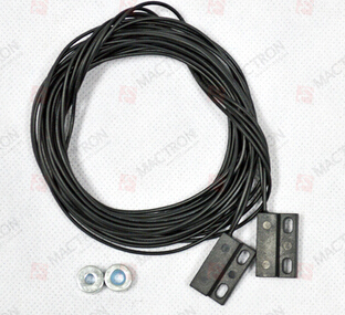

И еще по концевым датчикам не подскажете, я вот взял вот такие
HTB1AjqVHXXXXXaaXXXXq6xXFXXXW.jpg (5313 просмотров) <a class='original' href='./download/file.php?id=41769&mode=view' target=_blank>Загрузить оригинал (124.56 КБ)</a>
, но что то сомнения гложут, как будто, чего то не хватает. Вы какие датчики используете механические или магнитные?
И да кстати относительно вопроса aliputinа, я не увидел на вашем станке кулеров для охлаждения электроники. Вы как то решали эту проблему, или такой проблемы нет.

движков и драйверов вполне хватает, Гравирую на скорости не более 800мм \сек и то очень редко.чаще в угоду качеству скорость приходиться снижать......
Сколько весит портал не знаю, если чем-то поможет то балка из AL трубы 50*50 стенка 4мм ,длинна 1400 и + на нем висит вся механика......
С охлаждением проблем не испытывал- но у меня отсек под электронику большой ,два блока питания вентиляторами своими крутят-сквозняк внутри устраивают.
Будет не хватать-врежу в лицевую панель еще один пропеллер с фильтрами......
Датчики ваши мне напоминают герконы(рядом случаем не магниты лежат?) С выхода датчика два провода идут ? -Взять тестер в руки ,поднести к датчику магнит-если "звонятся" провода между собой то подойдут......... у меня тоже герконы стоят, только Festo"

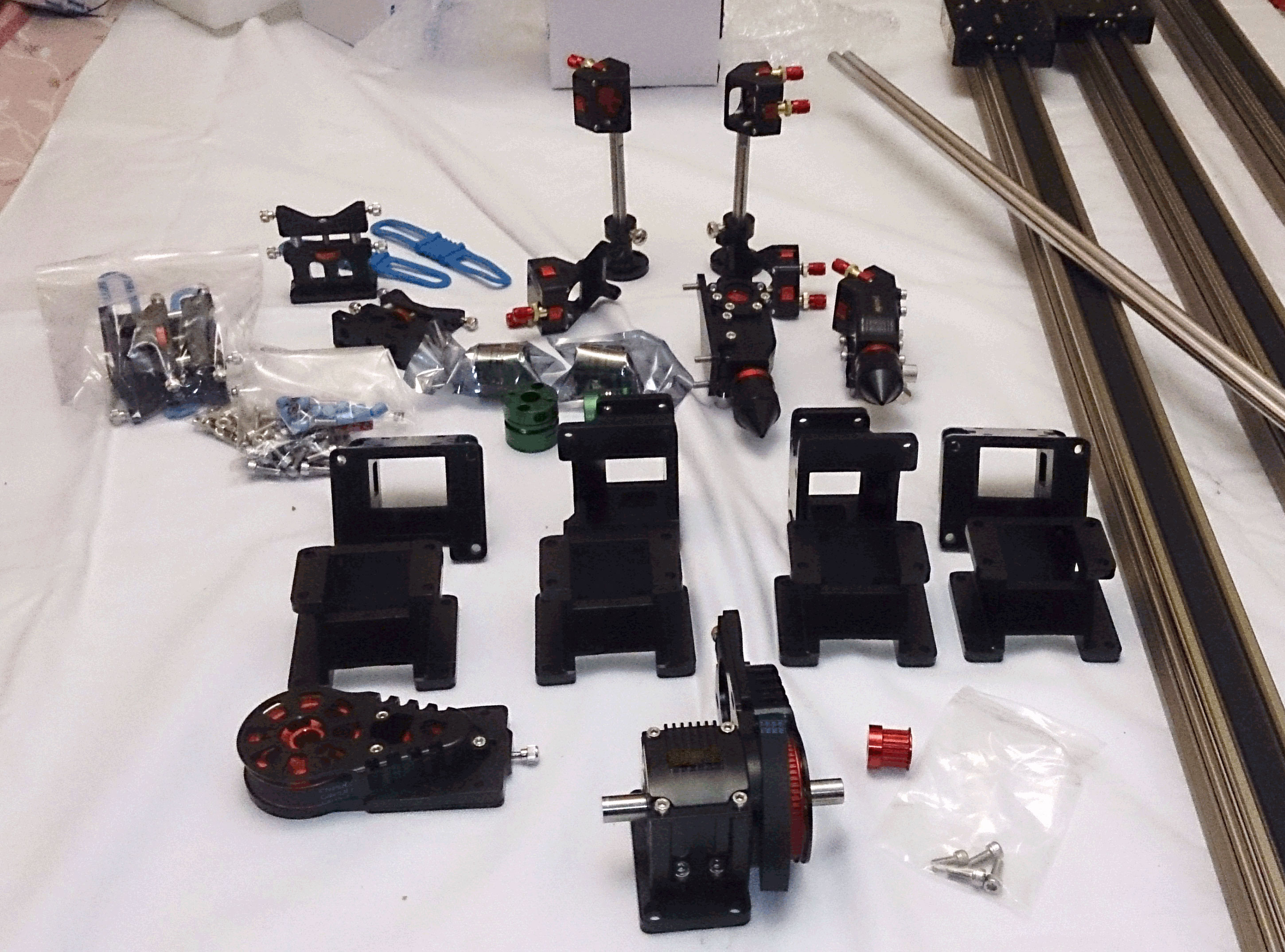

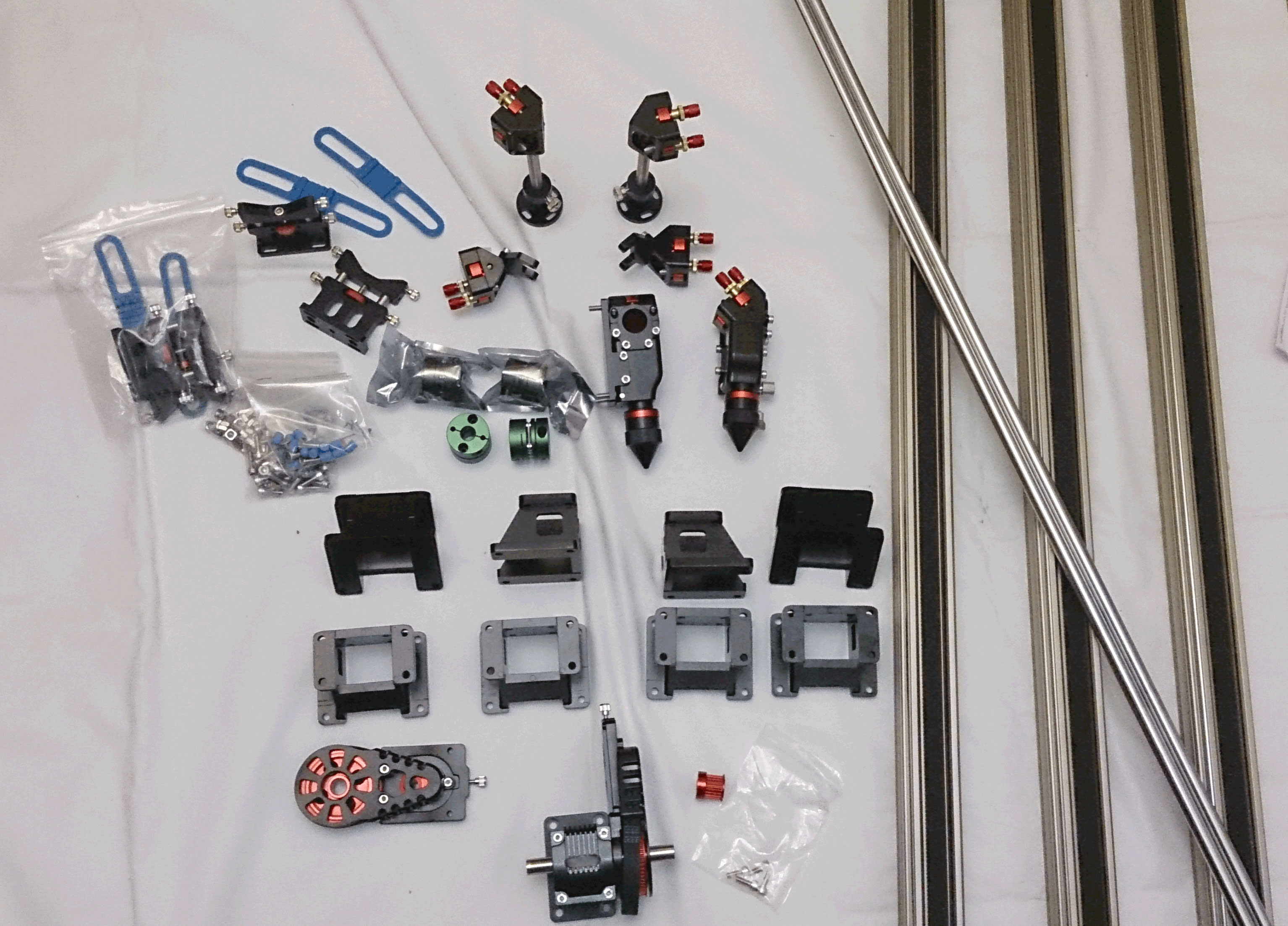

Дождался первых посылок, пришли чилер и механика, электроника тоже уже в городе - сейчас обрабатываю таможенников.
й1.jpg (5112 просмотров) <a class='original' href='./download/file.php?id=42960&mode=view' target=_blank>Загрузить оригинал (1006.83 КБ)</a>
й2.jpg (5112 просмотров) <a class='original' href='./download/file.php?id=42961&mode=view' target=_blank>Загрузить оригинал (1001.4 КБ)</a>
й3.jpg (5112 просмотров) <a class='original' href='./download/file.php?id=42962&mode=view' target=_blank>Загрузить оригинал (358.46 КБ)</a>
В общем чилер задекларировал, как холодильник для морского аквариума. Сильно не обманул, так как на алиэкспрессе такие чилеры некоторые продавцы для этих целей и продают. Механику подал как фурнитура для мебели, и для пущей убедительности дал им вот эту фотку :hehehe:

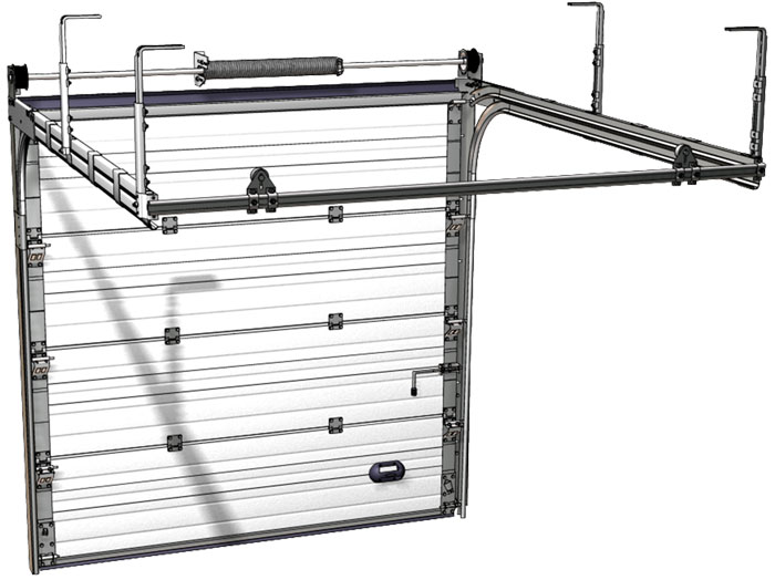

Mehanicheskie-vorota-ap7-big.jpg (5112 просмотров) <a class='original' href='./download/file.php?id=42963&mode=view' target=_blank>Загрузить оригинал (60.08 КБ)</a>
Механика мне показалась громоздкой, может пока не привык, но качество изготовления выше всяческих похвал, очень нравится! Портальная часть тяжеловата, думаю кило 10 наверное весит. Потом взвешу скажу точно. Чилер прислали в огромной коробке, когда увидел тоже напрягся, хотя после распаковки успокоился. Проверил на работоспособность, приятно удивила тихая работа чилера. Честно думал будет тарахтеть как холодильник Зил.
ivandrago писал(а):У меня есть задумка сделать лазер 2000х1000. Возникает вопрос , хватит ли трубки пробивать такую длину - 3 метра.
Много общался с китайскими производителями станков, сам тоже хотел сначала 1800*1300мм сделать. При Ваших размерах трубку нужно будет однозначно устанавливать на портал, хотя производители трубок ЁНЛИ убеждали меня что можно и классическим способом смело ставить трубку. Поэтому отчасти я и отказался от больших размеров. Не знаю, как на портале все будет работать, больше всего меня заботила трубка, к ней же охлаждение нужно подавать, а если прорвет трубку иза механических трений. И еще жидкость в трубке постоянно циркулирует и я боялся как там эффект инерции скажется на точности резки.
2niksooon По герконам, тоже сначала подумал, что они, но меня смутили магнитики. Те магниты которые я видел живьем обычно по форме соответствовали датчикам.

А можешь с чилера снять кожух и сфотографировать что там внутри?!

Чилер разбирать не собирался, по крайней мере сейчас, гарантия какая никакая но есть. А что на просторах инета нет чилера без кожуха?
