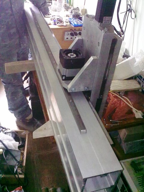

Сегодня занимался выставлением направляющих по высоте на балке Y. Потом устанавливал зубчатую рейку.
20022015539.jpg (3970 просмотров) <a class='original' href='./download/file.php?id=43574&mode=view' target=_blank>Загрузить оригинал (69.09 КБ)</a>
20022015540.jpg (3970 просмотров) <a class='original' href='./download/file.php?id=43575&mode=view' target=_blank>Загрузить оригинал (44.72 КБ)</a>
20022015541.jpg (3970 просмотров) <a class='original' href='./download/file.php?id=43576&mode=view' target=_blank>Загрузить оригинал (63.55 КБ)</a>
20022015542.jpg (3970 просмотров) <a class='original' href='./download/file.php?id=43577&mode=view' target=_blank>Загрузить оригинал (59.58 КБ)</a>
20022015543.jpg (3970 просмотров) <a class='original' href='./download/file.php?id=43578&mode=view' target=_blank>Загрузить оригинал (67.87 КБ)</a>
Все, что мы видим вокруг, создано людьми не умнее нас самих. Мы способны изменять вещи, влиять на них и создавать новое.
Steven Paul Jobs
Atom42
Сообщения: 715
Репутация: 286
Настоящее имя: Денис
Откуда: Кемерово
Re: ЧПУ станок 2500х1500х250.
Сообщение Atom42 »
Ударные темпы! Сложности с выставлением рельс на профиле были/есть, как и чем мерил? Как профиль, сильно кривой?
Askov
Сообщения: 1098
Репутация: 732
Сообщение Askov »
Atom42 писал(а):Ударные темпы! Сложности с выставлением рельс на профиле были/есть, как и чем мерил? Как профиль, сильно кривой?
Присоединяюсь к вопросу, самому очень интересно. Рельсы прикручивал к профилю или к закладным, осью Z елозил туды сюды по балке :hehehe: ну очень интересно :D
Спасибо. Темпы были бы ударные, если все отдавали вовремя с обработки б еще...
Сначала прикрутил направляйки прям к балке. Прогнал каретку от руки, ездила нормально, а вот когда начал установку зубчатой рейки - выплыла кривизна. В общем на одном рельсе по краям был зазор 0,6мм, на втором рельсе был зазор с одной стороны 0,5мм. Идеально было бы все замерить на плите поверочной, но где ж ее взять... По сему пришлось изгаляться. Понятно что моим методом это не супер точно, но, чем богаты, тем и рады. Взял правило, проверил его ровность - начертил линию, перевернул правило и начертил еще одну линию. Они совпали! Ну и после этого выравнивал направляйки - подкладками выравнивал. Каретка от руки ездила замечательно.
