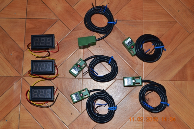

Re: ЧПУ станок 2500х1500х250.
Сообщение Romanych »
Вчера получил очередную небольшую посылку от китайских друзей.
DSC_2601.JPG (4533 просмотра) <a class='original' href='./download/file.php?id=42941&sid=3df4e547e48a76b9b595ebdab460eb5d&mode=view' target=_blank>Загрузить оригинал (254 КБ)</a>
