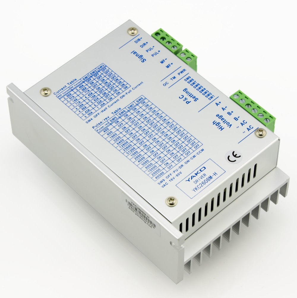

Блок питания дает 60В, рекомендуемое напряжение драйвера ,питающего ШД - 45 В., не более 55В.
надо ли понижать и вставлять в цепь резисторы?

Re: Блок питания дает 60В, рекомендуемое напряжение ШД - 55В
lexalex83 писал(а):на выходе тора идет ~ 48В. А после фильтра постоянное напряжение становится 60
Странно. Должно в корень из двух раз отличаться.
48 -> 68
Ну полтора вольта может на диодном мосту остаться.
lexalex83 писал(а):драйвер YKC2608M-H Yako
Ну так на крышке же написано - до 80 В переменного напряжения.

Карпуха
Сообщения: 290
Репутация: 269
Откуда: Новосибирск
Сообщение Карпуха »
lexalex83 писал(а):и причем тут корень из двух??
При том, что после выпрямителя напряжение поднимается в 1,41 раза (корень из 2).
А движку на самом деле не очень критично повышенное напряжение, главное - чтобы сам драйвер не сгорел. А Ваш драйвер до 80 В переменки, а постоянки обычно немного меньше.
dima7411
Сообщения: 1036
Репутация: 337
Откуда: Копейск
Сообщение dima7411 »
Если драйвер можно запитать от переменки, наверна, внутри свой выпрямитель. Зачем тогда после тора фильтр? При выпрямлении диодным мостом (двухполупериодном), без нагрузки, действущее переменное напряжение, действительно стремится к аплитудному, которое, и есть в корень из 2 больше (для однофазного переменного). Это теория.
Если на драйвере написано до 80в~, то, думаю, можно подключать до 80.
Ответ: ничего понижать не надо. Надо выставить на драйвере ток, соответствующий току ШД. Если выставить ток меньше - упадет момент и максимальные обороты, если больше - будет сильно нагреваться.
Darxton
Сообщения: 2036
Репутация: 623
Сообщение Darxton »
Darxton писал(а):
lexalex83 писал(а):Да, про ваши. двигатель ST86-114, драйвер YKC2608M-H Yako, БП Leadshine PS806-12
этот даже 220 В можно питать.
Да, пардон, во избежание ошибок - я про двигатель. Драйвер да, 80 В переменного тока. А сами Yako также во избежание "всяческих там инцестов" рекомендуют не более 60 В переменного.
Кстати, если не стоит дампер - у трансформатора PS806-12 есть отдельный незадействованный вывод на напряжение ~58 В, имеет смысл подключить напрямую к драйверам, чтобы диодным мостом выпрямителя не обогревать помещение...
