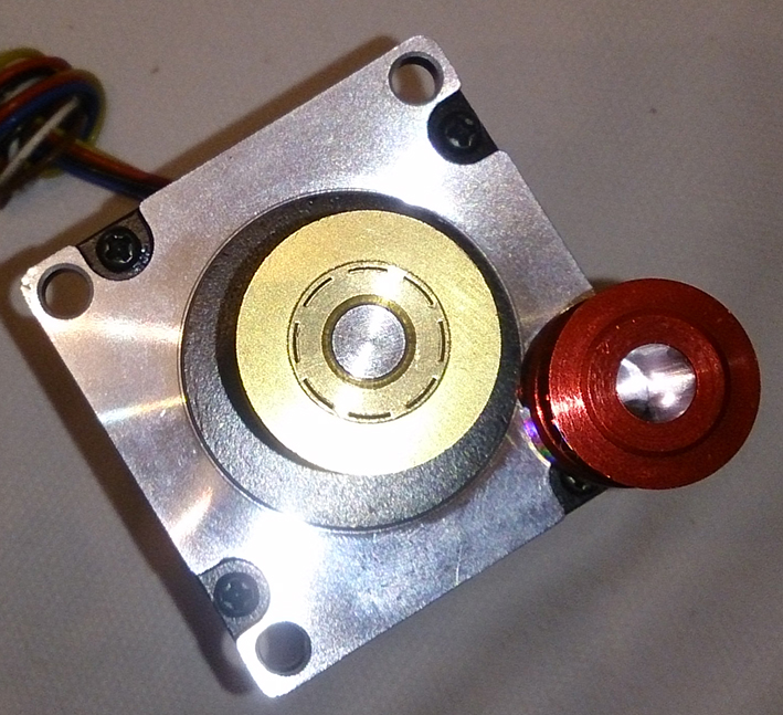

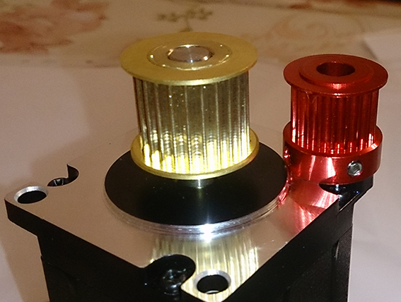

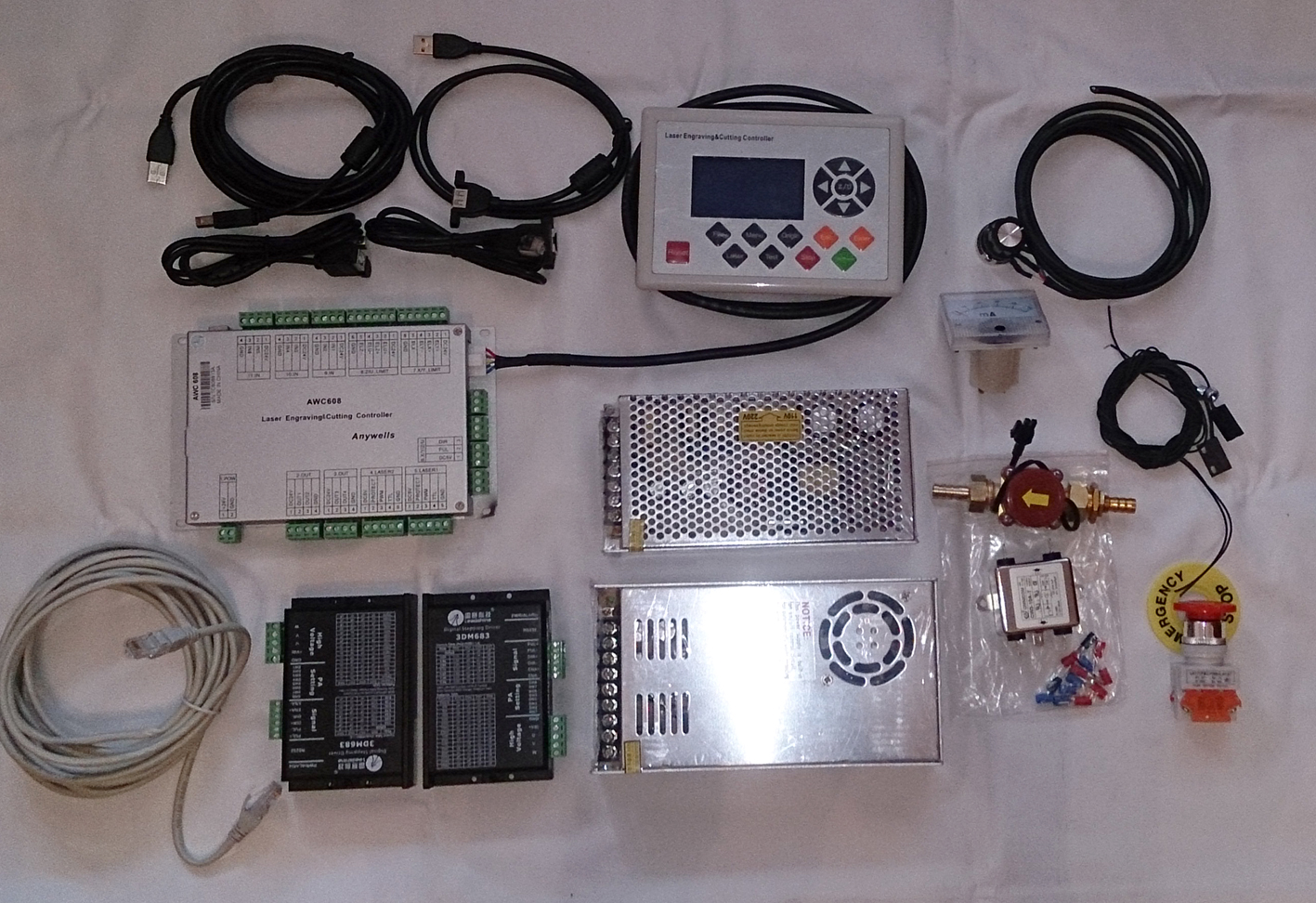

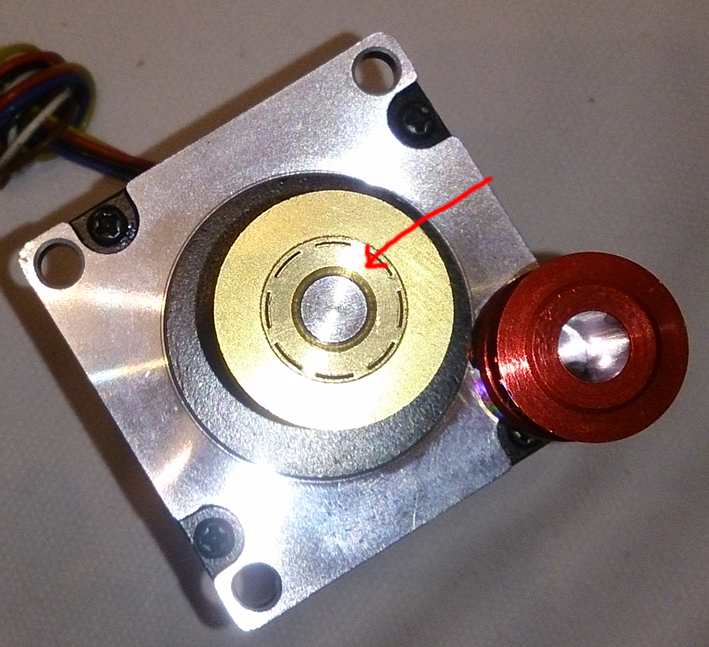

В общем получил электронику, не обошлось без эксцессов, китайцы не положили в посылку блок питания к лазерной трубке, но зато положили какой то набор с оптоволоконными светяшками :wik: . Не знаю саботаж это или просто разгильдяйство. На коробке была надпись что для Германии, может и вправду попутали, будем разбираться.

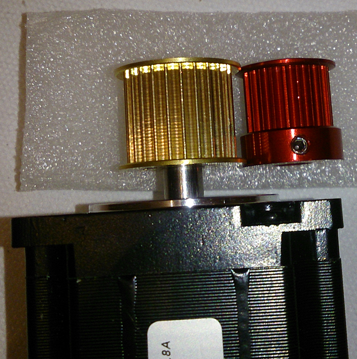

У меня другая проблема возникла, два шаговых двигателя которые мне выслали, пришли с шестернями уже насаженными на моторы, но по размерам они отличаются от тех, что входят в комплект механики. Вот возник вопрос, как их эти шестеренки снять? на самих шестернях никаких винтов крепления нет.

Re: Лазерный станок1600*1200 нужны советы

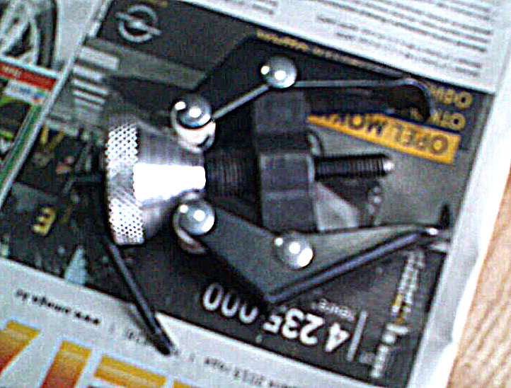

ferox писал(а):Вот возник вопрос, как их эти шестеренки снять? на самих шестернях никаких винтов крепления нет.
Они запрессованы. Снять можно съёмником, который тянет на шестерню и упирается в вал двигателя. Без упора в вал тянуть нельзя.
Если шестерня алюминивая, то можно попробовать немного её нагреть, только не долго, чтоб вал двигателя не успел нагрется до такой-же температуры.
Сообщение ferox »
UAVpilot писал(а):Снять можно съёмником, который тянет на шестерню и упирается в вал двигателя. Без упора в вал тянуть нельзя.
Шестерня вроде латунная или какой то похожий сплав. А у кого можно найти съемник? Я имею виду в каком роде деятельности их чаще пользуют, может в автосервисе там или еще где?
Спасибо за совет.
В автосервисе есть, но как правило большие.
можно самому сделать: прямоугольная рамка с внутренним отверстием чуть большим, чем размер шестерёнки при виде сбоку, в торце верхней "планке" рамки отверсие с резьбой, в нем винт, который упирается в торец вала.

Вот такие
есть у автомоделистов и, соответственно, в магазинах, торгующих rc запчастями

Примерно представил себе. Спасибо еще раз!
Тогда другой вопрос, если ничего не трогать и оставить как есть с учетом того, что желтая шестеренка больше в диаметре чем красная. Я так понял можно добиться большей скорости? А как там будет с точностью? И еще, ширина ремня, размерами с шириной зубьев на красной шестерни. У желтой зубья шире. Не будет ли приводной ремень туда сюда бегать и как следствие неправильно работать?
ferox писал(а):Тогда другой вопрос, если ничего не трогать и оставить как есть с учетом того, что желтая шестеренка больше в диаметре чем красная.
Разница будет не велика и по скорости и по точности, надо будет только изменить в настройках количество шагов в миллиметре, или что там в программе...
ferox писал(а):Не будет ли приводной ремень туда сюда бегать и как следствие неправильно работать?
Если вал мотора не будет стоять косо относительно ремня, то ремень сам "устаканится" примерно посередине шкива.

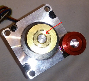

ferox писал(а):У меня другая проблема возникла, два шаговых двигателя которые мне выслали, пришли с шестернями уже насаженными на моторы, но по размерам они отличаются от тех, что входят в комплект механики. Вот возник вопрос, как их эти шестеренки снять? на самих шестернях никаких винтов крепления нет.
DSC_0032.jpg (3712 просмотров) <a class='original' href='./download/file.php?id=43423&mode=view' target=_blank>Загрузить оригинал (376.55 КБ)</a>
С виду похоже что это заглушка, а под ней возможно есть какой-то винт распорочный. Не пробовал чем-то аккуратно подковырнуть?
Dimager писал(а):С виду похоже что это заглушка,
это не заглушка - это ось. А "зубчики" по кругу обжимают типо шайбы чтобы ремень не слетал.
Dimager писал(а): а под ней возможно есть какой-то винт распорочный.
посажен скорее всего на горячую. Снимать съемником или попробовать слегка нагреть и снять. Попробуй нагреть газовой горелкой или на газовой плите на кухне. Сними с плиты рассекатель огня(шайба така) будет ровный факел.
А если ремень такой же то нафик снимать ;)

ferox писал(а): А у кого можно найти съемник?
Посмотри где подшипники продают, у них точно есть

В общем сняли мы шестерни съемником для подшипников, вот таким
IMG-20150221-WA0005.jpg (3596 просмотров) <a class='original' href='./download/file.php?id=43650&mode=view' target=_blank>Загрузить оригинал (206.21 КБ)</a>
Всем еще раз спасибо за советы!

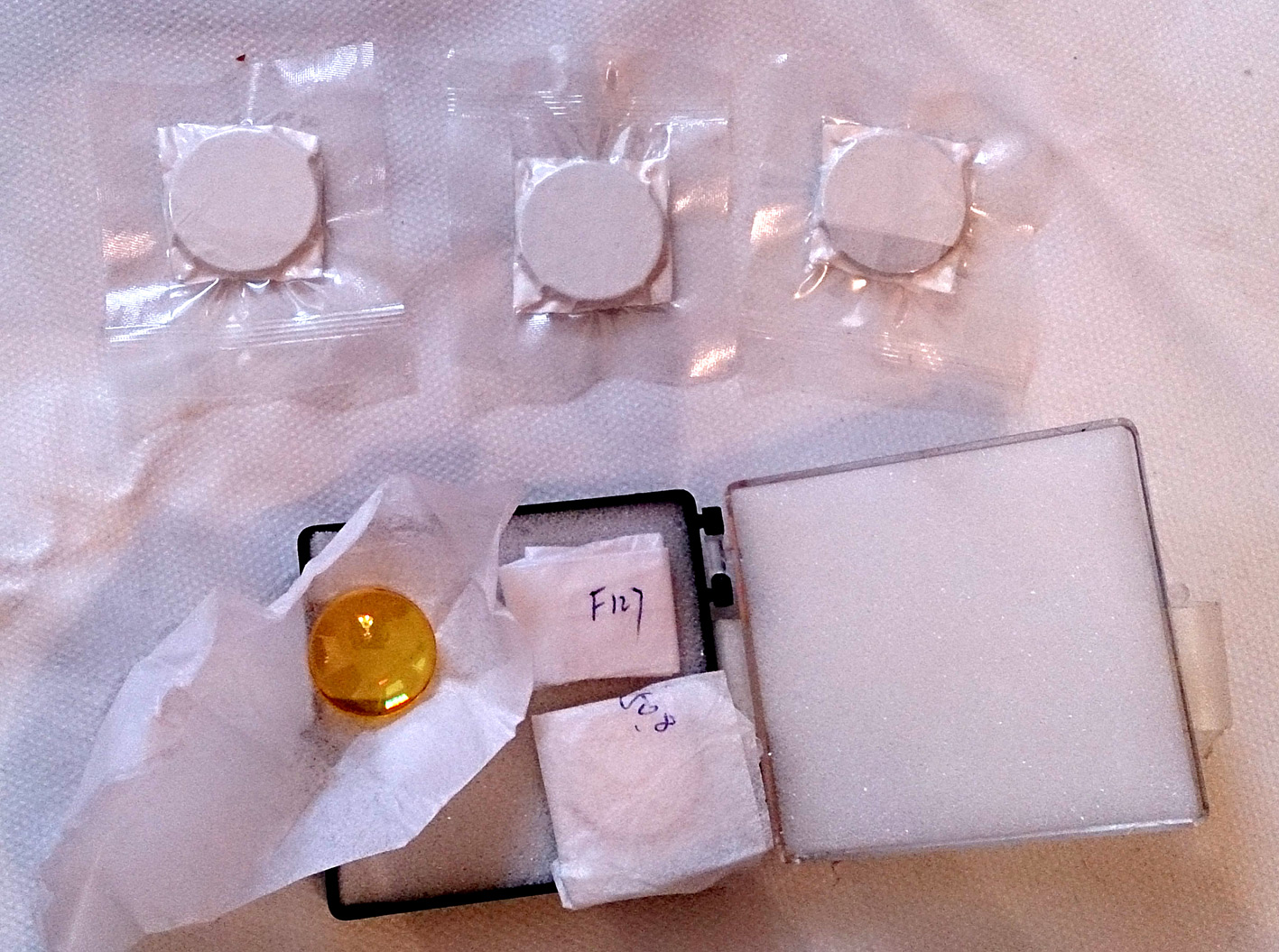

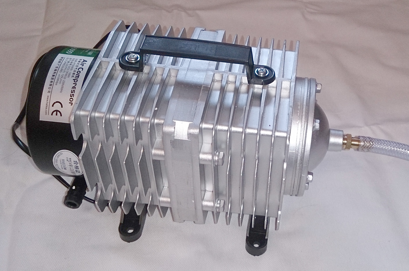

Теперь по посылке, вот что пришло
DSC_0037.jpg (3596 просмотров) <a class='original' href='./download/file.php?id=43651&mode=view' target=_blank>Загрузить оригинал (905.46 КБ)</a>
DSC_0041.jpg (3596 просмотров) <a class='original' href='./download/file.php?id=43652&mode=view' target=_blank>Загрузить оригинал (355.69 КБ)</a>
DSC_0045.jpg (3596 просмотров) <a class='original' href='./download/file.php?id=43653&mode=view' target=_blank>Загрузить оригинал (493.24 КБ)</a>
Заказал три линзы на всякий, с фокусным 127, 50.8, и третья не помню щас, толи 36, толи 26.

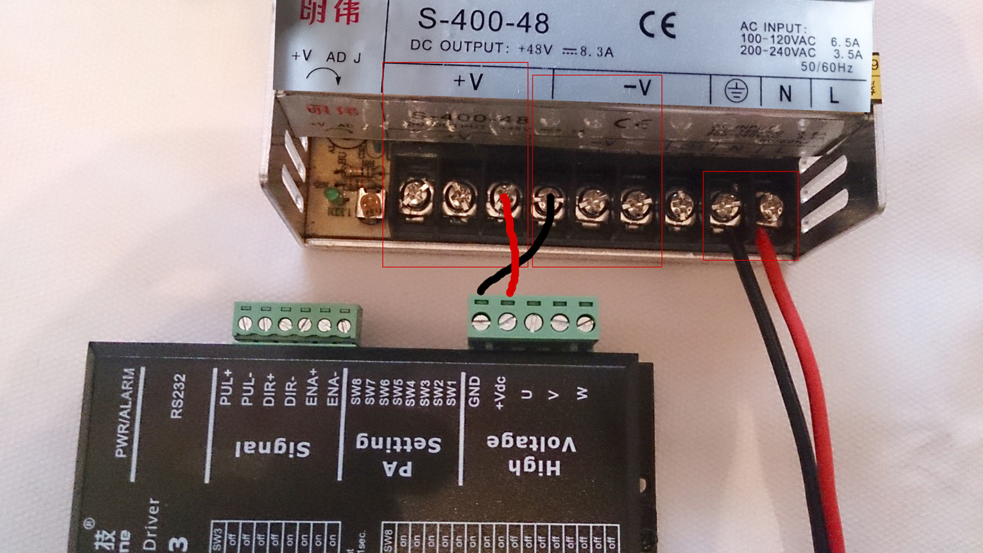

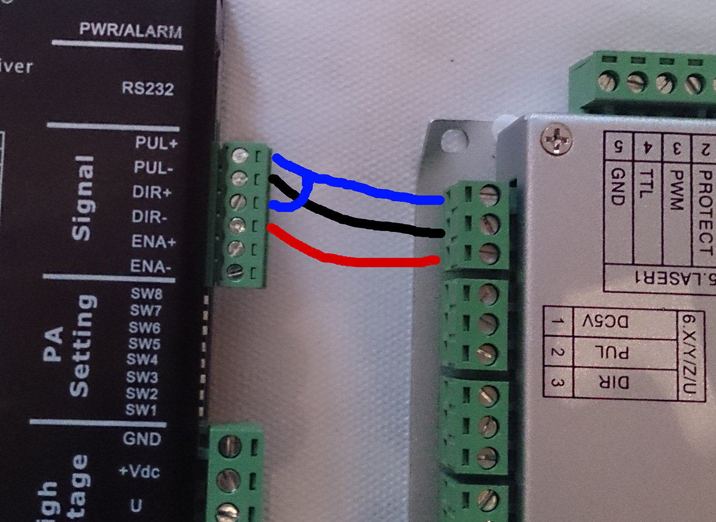

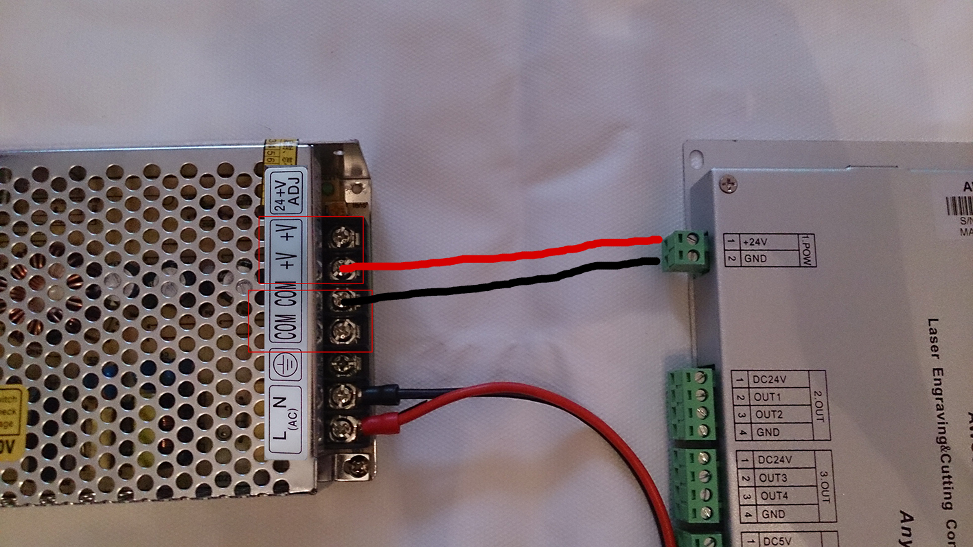

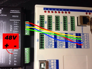

Ну и нужна помощь, скажите правильно ли я собираюсь соединять электронику?
DSC_0049.jpg (3596 просмотров) <a class='original' href='./download/file.php?id=43655&mode=view' target=_blank>Загрузить оригинал (805.56 КБ)</a>
DSC_0048.jpg (3596 просмотров) <a class='original' href='./download/file.php?id=43656&mode=view' target=_blank>Загрузить оригинал (831.48 КБ)</a>
DSC_0047.jpg (3596 просмотров) <a class='original' href='./download/file.php?id=43658&mode=view' target=_blank>Загрузить оригинал (783.17 КБ)</a>

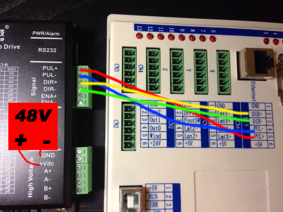

ferox писал(а):Ну и нужна помощь, скажите правильно ли я собираюсь соединять электронику?
Если поможет, то у меня так.
uNDmQZW9yr8 копия.jpg (3590 просмотров) <a class='original' href='./download/file.php?id=43659&mode=view' target=_blank>Загрузить оригинал (461.33 КБ)</a>
dima7411
Сообщения: 1036
Репутация: 337
Откуда: Копейск
Сообщение dima7411 »
Если хорошо вижу, то драйвера принципиально разные... Могет и двигатели тоже? Да и контроллеры...
Чтобы не думать:
http://g04.s.alicdn.com/kf/HT1S1wRFupdX ... gOFbXw.jpg
