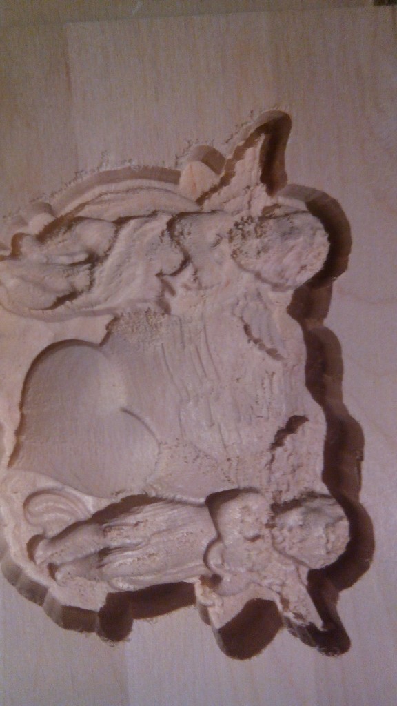

Всем привет!) ну вот на суд выношу свой второй опыт..и снова очень недоволен..два раза пробовал резать модель, первый раз конусной фрезой с радиусом 0.25 и она сломалась (( ( обломился кончик), второй раз по совету одного человека попробовал резать по спирали а не растром от центра фрезой тоже конусной с шариком 2 мм..В итоге получилось еще ужасное чем сломаной фрезой, а именно ворса было гораздо больше и с сердечком вообще непонятки какие то.. Режимы резания такие: подача 25 мм/с, врезание 10 мм/с, наклонное врезание. Резал без черновой сразу на всю глубину. Глубина рельефа 13 мм. масштаб модели 100*150 мм. Материал береза. Подскажите что не так делал и почему такие косяки?

Да... какие-то ацкие пришельцы- сборщики органов...
А покажи станок-то, мало ли что
В чем готовишь задание
какой шаг фрезы стоит ?

Сейчас возможности нет сфотать станок, он небольшой хоббийный, размеры поля 30 на 40. Стоит вроде жестко, вибраций при обработке не замечал. Задание готовлю в арткаме 2008. Шаг 0.2 мм. Вот и я в шоке..с березой все таки такого не должно быть..Про наклонное врезание..см. скриншот)

xxxsnoop писал(а):Режимы резания такие: подача 25 мм/с, врезание 10 мм/с, наклонное врезание. Резал без черновой сразу на всю глубину. Глубина рельефа 13 мм.
Получается скорость резки 1500 мм/мин, а врезания 600 мм/мин и при этом глубина обработки 13 мм... :freak:
Не удивительно что более тонкую фрезу сломало! :hammer:
Тут похоже вообще пропуск шагов, сделай обработку сперва по черновой 3 мм фрезой, и послойно, а не сразу в глубину на 13 мм :attention: и скорость вдвое меньше сделай, а для врезания втрое.
А уж потом, по чистовой можно и прибавить будет скорости. ;)
Re: первый опыт
режимы очень жесткие, обрати внимание, что где меньше заглубление, там лучше результат.
попробуй как посоветовал Hamster13, послойно.
а подача расчитывается по формуле:
N*V*S=F
N - толщина съема материала на 1 режущую кромку, (например 0.03мм, пример для метала)
V - кол-во режущих кромок на фрезе (для примера две)
S - обороты шпинделя (для примера 5000)
F - ну и собсна подача
получается
0.03*2*5000=300
