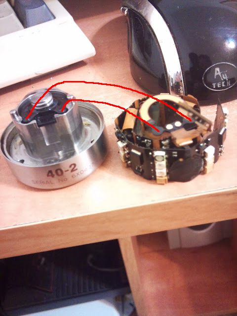

AndyBig писал(а):Ну если там только механические контакты, тогда да, но если там есть даже простейшая логика (3-ИЛИ), тогда покажет :)
Нет там никакой логики. Контактный узел всех "шариковых" датчиков Renishaw подключается к схеме двумя контактами
r1.jpg (5038 просмотров) <a class='original' href='./download/file.php?id=42565&mode=view' target=_blank>Загрузить оригинал (185.28 КБ)</a>
r2.jpg (5038 просмотров) <a class='original' href='./download/file.php?id=42566&mode=view' target=_blank>Загрузить оригинал (171.43 КБ)</a>

Тогда ладно :)
Но в полудомашних условиях для упрощения механики можно и с логикой :)
Re: Беспроводной центроискатель Lite++
AndyBig писал(а):Но в полудомашних условиях для упрощения механики можно и с логикой
Можно, только надо не 3-ИЛИ, а 6-ИЛИ. От каждого шарика. И еще общий провод на "хаб". Как следствие, логическая земля попадает на щуп, а это нежелательно. Можно, конечно, щуп как-то изолировать от хаба, но не проще ли в таком случае изолировать цилиндры?
