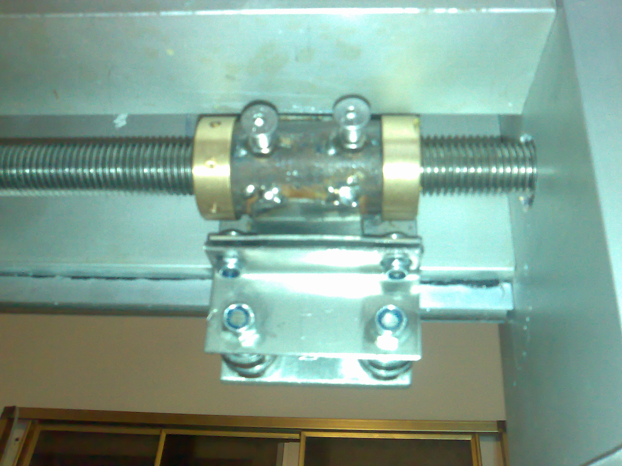

На моей машине стоят два винта по Х ,почти по полтора метра длиной.Диаметр 20,шаг 2мм.Но так как на каждом стоят по две гайки(для поджима) то представляю себе трения(а с этим и возрастающие требования к шаговику).Хоть они и бронзовые.
04082009845.jpg (13813 просмотров) <a class='original' href='./download/file.php?id=939&mode=view' target=_blank>Загрузить оригинал (480.11 КБ)</a>
Сборка (13813 просмотров) <a class='original' href='./download/file.php?id=940&mode=view' target=_blank>Загрузить оригинал (710.68 КБ)</a>
Сборка
Хотел заказать из Поднебесной ШВП,но сейчас всё больше склоняюсь к цепной передаче.Дешевле и сердито.А эффект тот же.Ну, может придётся поставить на ременной редуктор.

ШВП же денег стоит безумных.
Вместо цепи можно ремень поставить, сейчас хорошие ремни делают.
Кстати, трение с графитокапролоновыми гайками может быть меньше. Про бронзу пишут, что коэффициент трения со смазкой около 0,05. А у капролона коэффициент трения по стали:
  • без смазки — 0,2—0,3;
  • с водяной смазкой — 0,005—0,02;
  • капролон графитированный — 0,002—0,01.
ЗЫ а винты - трапеция? На фото не видно.

root писал(а):ШВП же денег стоит безумных.
Боюсь при такой длине станка на ремнях уменьшится точность.Хотя может и есть такие что не вытягиваются.Но вот по цене.У меня от шаговика идёт ремень сразу на два винта.Так его цена с тремя шпульками в районе 90 евриков встала.Учитывая то что на нём усилия небольшие взял из самых дешёвых :( .
04122010972.jpg (13800 просмотров) <a class='original' href='./download/file.php?id=941&mode=view' target=_blank>Загрузить оригинал (458.33 КБ)</a>
Ну,в моём случае в районе $100 за каждый,уже с гайкой.Дорого или нет,зависит от покупателя ;)
Винты - обыкновенные шпильки из нержавейки.
И на них нужно ставить какую-нибудь очистную приспособу,потому-как к смазке примешивается пыль со временем,что не есть гут для гайки.
Тем более,винты не должны иметь эксцентриситета в шипах,иначе при высоких оборотах будут ооочень ощутимые биения.Ну или брать с большим шагом. А при большой длине должны иметь соответствующий диаметр,иначе проблемы из-за прогиба.Слишком большой диаметр тащит за собой дополнительную инертную массу,которую нужно разгонять и тормозить.
