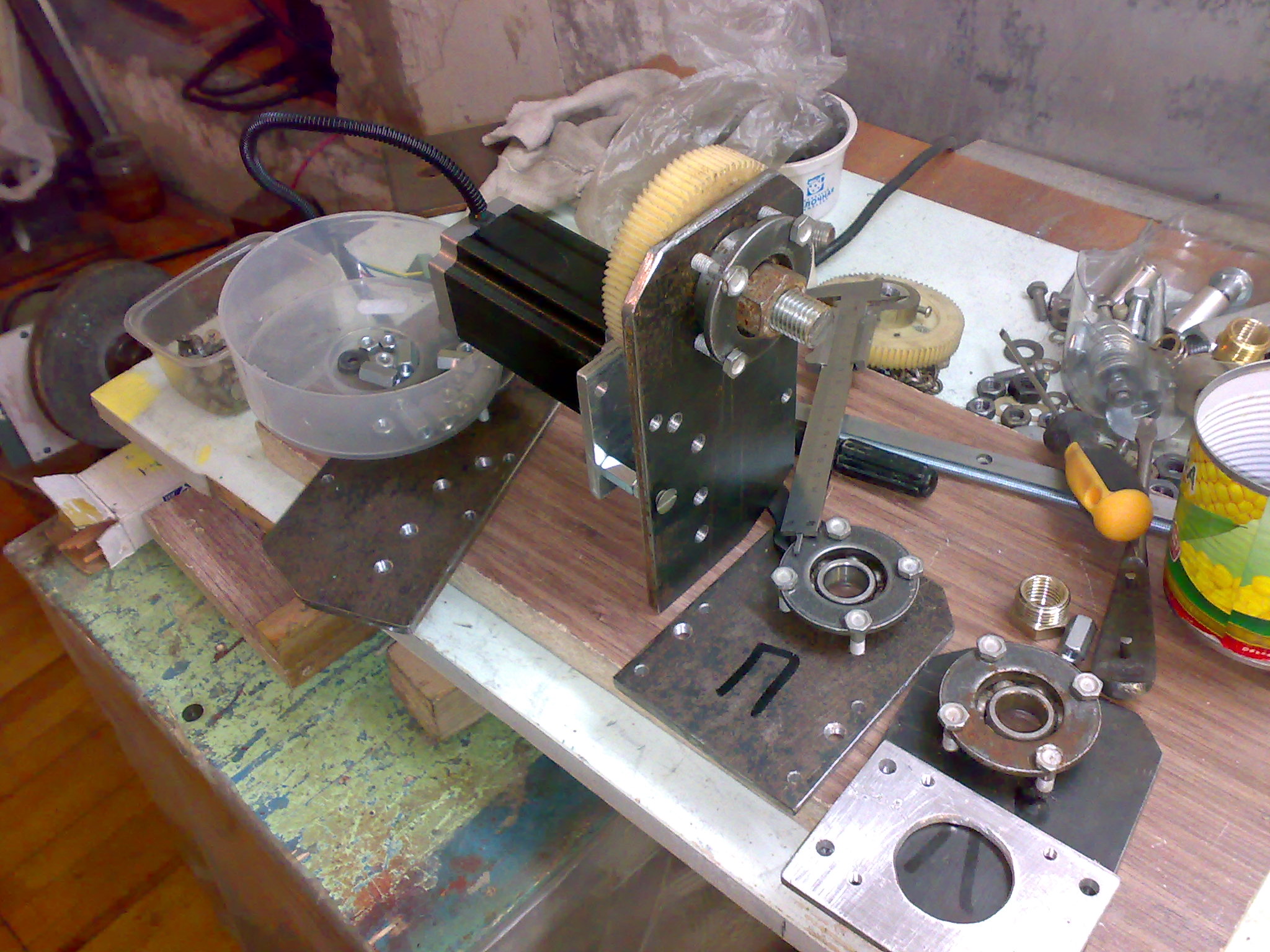

master_70
Сообщения: 1922
Репутация: 317
Откуда: Московская_обл
Re: Бюджетный ЧПУ 1000(1600) х 650
Сообщение master_70 »
Очередной конструктор.
для оси Y и X.
180220121569.jpg (5280 просмотров) <a class='original' href='./download/file.php?id=4252&mode=view' target=_blank>Загрузить оригинал (596.27 КБ)</a>
не стал пока что то изобретать и ходить кланяться токарям. просто взял подшипники побольше под шпильку.
и без торцовки шпилек вышел из положения . даже доволен пока что.
планирую переделать крепление на оси Z также и шпильку тоже не торцованную поменять.
http://www.zavetrom.ru

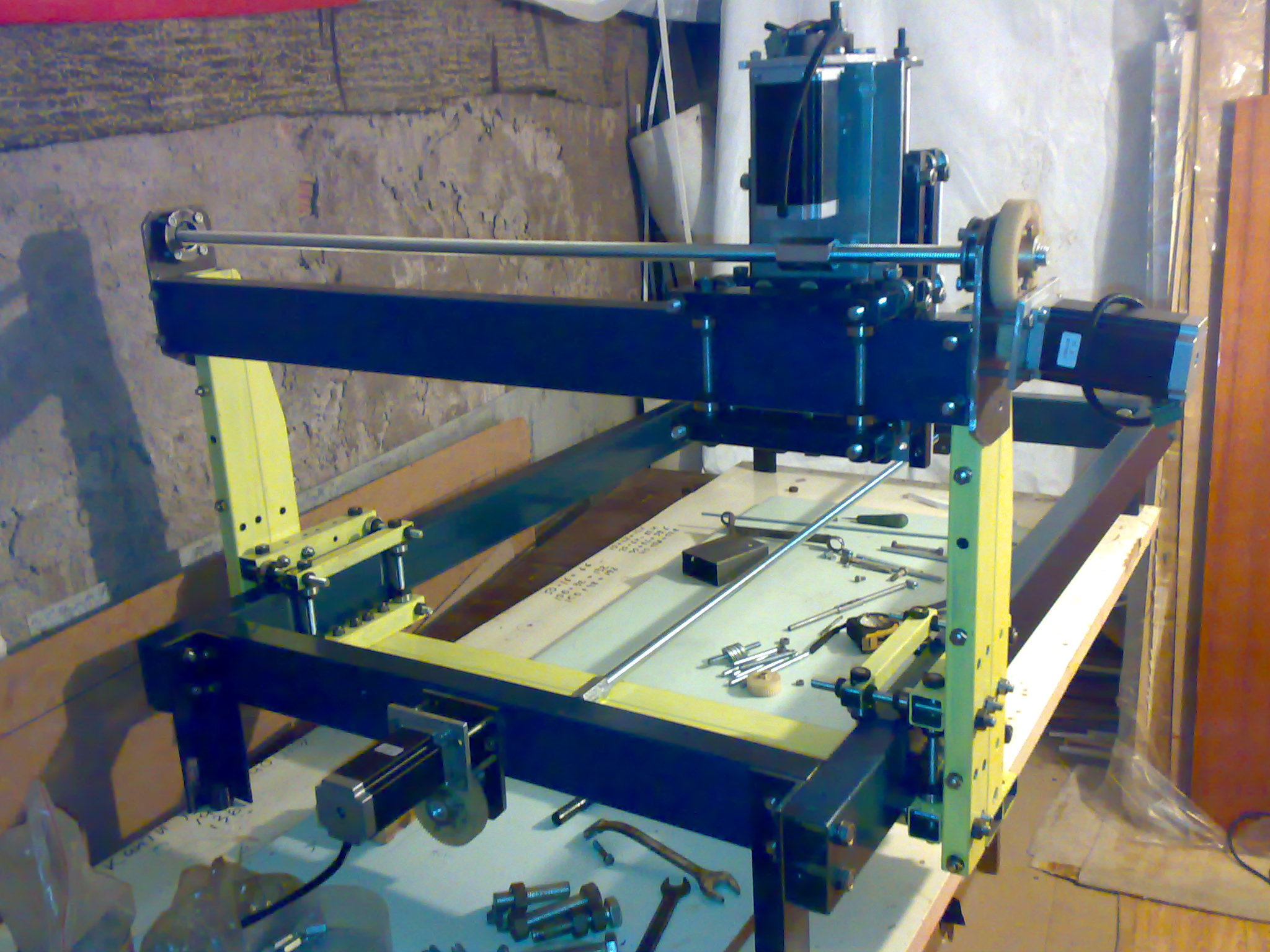

master_70
Сообщения: 1922
Репутация: 317
наживил немного на станок движки. чтоб посмотреть как оно будет выглядеть.
190220121571.jpg (5245 просмотров) <a class='original' href='./download/file.php?id=4257&mode=view' target=_blank>Загрузить оригинал (520.67 КБ)</a>
Шестерни как фиксировал? Просто гайкой зажал?
Ходовые гайки я смотрю пока взял обычные удлиненные? Не самый лучший вариант - они наверняка будут слегка люфтить и жрать потихоньку винт...

Мне кажется движки можно было напрямую к шпилькам подключить,
ато с такими :stepper: двигами темболее через редукцию дури будет много а скорости мало!
Потом можно наоборот попробовать, поменять шестеренки местами, чтобы скорости больше было. Главное, чтобы гайка хорошо работала...
