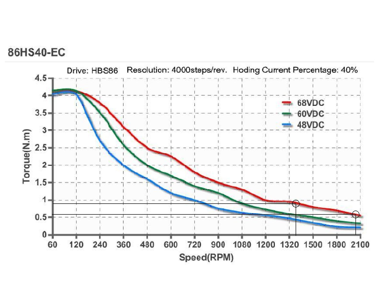

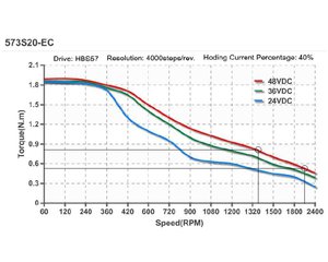

Теперь смотрю свои движки и вижу вот такую вот картину:
Собственно вопрос что будет если я на движек 86HS40-EC поставлю редуктор в минус снизив обороты движка и увеличив обороты гайки, редуктор ременныйпредварительно(других в минус я не представляю :thinking: ) и как посчитать отношение :wik:
573S20-EC (3748 просмотров) <a class='original' href='./download/file.php?id=42335&mode=view' target=_blank>Загрузить оригинал (161.58 КБ)</a>
573S20-EC
86HS40-EC (3748 просмотров) <a class='original' href='./download/file.php?id=42336&mode=view' target=_blank>Загрузить оригинал (166.98 КБ)</a>
86HS40-EC

ССтасс, во сколько увеличите скорость за счет редукции, во столько же дискретность пострадает.
по поводу более мощного движка - толку думаю не будет от редукции. смотри по красной линии
360об/мин 3Нм
1320об/мин 1Нм
если сделаешь редукцию 1к3, то получишь тот же момент (1Нм) и обороты 360*3=1080об/мин. примерно тот же результат, но шкив там на шаговик большого размера ставить пришлось бы, да и дискретность уменьшится.
зы графики наверно для очень крутых драйверов нарисованы

Драйверы вот эти:
86HS40-EC-1000+HBх86H
573HBM20-1000+HBS507
Блоки питания к ним соответственно 70V DC 6A 420W и 48V DC 12.5F 600W, т.е. если верить производителю то как бы все правильно должно быть.
Вот расчет с повышением редукции 1:2,5 при шкивах 18 к 46
Speed of small pulley NK = 2045 rpm
Speed of large pulley NG = 800 rpm
Torque on small pulley MDK = 0,66 Nm
Torque on large pulley MDG = 1,69 Nm
Power to be transmitted P= 0,14 kW
Итого получается что ни один двиг не проходит для скоростей 10м/мин :(

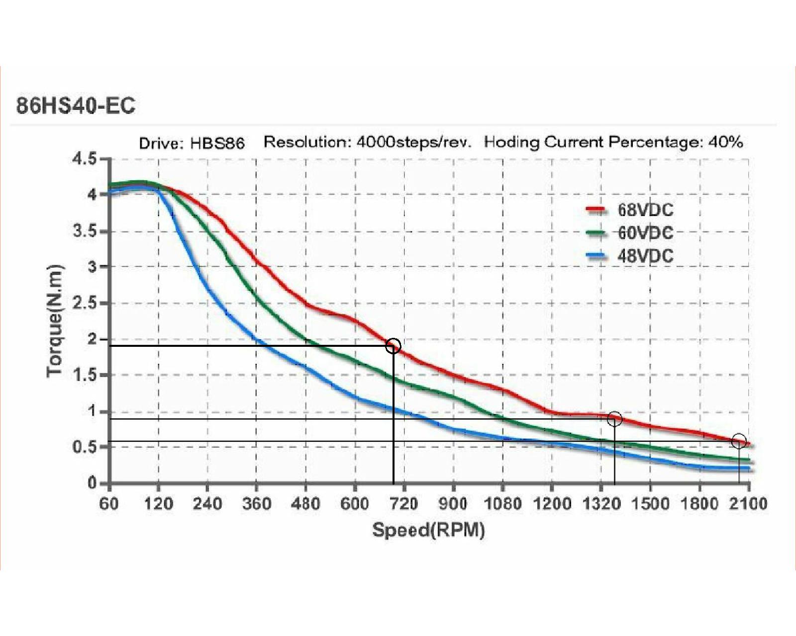

При шкивах 40/60 и передаточном 1:1,5
Speed of small pulley NK = 1950 rpm
Speed of large pulley NG = 1300 rpm
Torque on large pulley MDG = 0,99 Nm
Т.е. 86HS40-EC-1000+HBх86H впритык со скрипом ТЕОРЕТИЧЕСКИ разгонит больше 9 м/мин

ССтасс, по тому же красному графику. при 996оборота момент примерно 1,4; при 664 около 2.
1,4*1,5=2,1. все с точностью измерения по графику... в общем толку нет имхо повышением пользоваться конкретно на этом движке

Отличное попадание в график движка вроде как, скорость в 10м/мин достигается.
