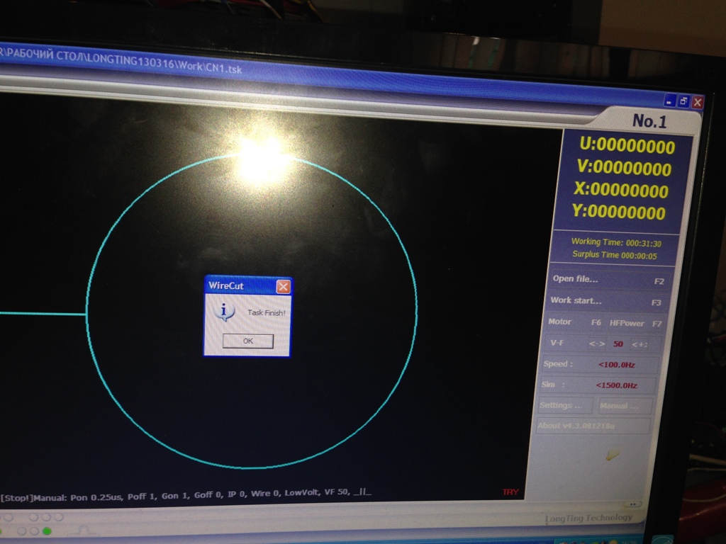

aleha
Сообщения: 265
Репутация: 136
Re: Элекроэрозионный вырезной 4732ф3 (проволочный и не тольк
Сообщение aleha »
вверху на фото с заходом цилиндрик диаметр 8мм 5-ка толщина - 31 минута
10-ка толщина 80 мин
30-ка толщина 10 мин милиметр
