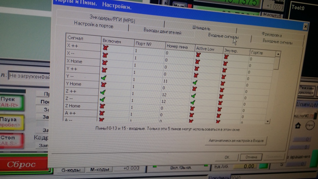

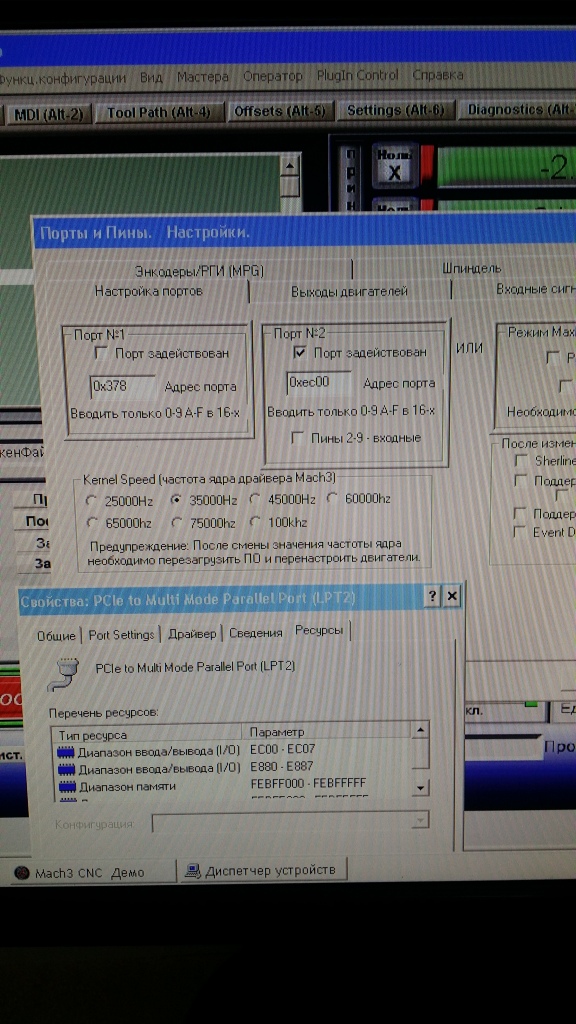

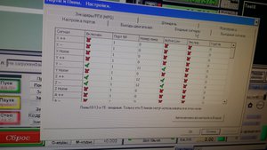

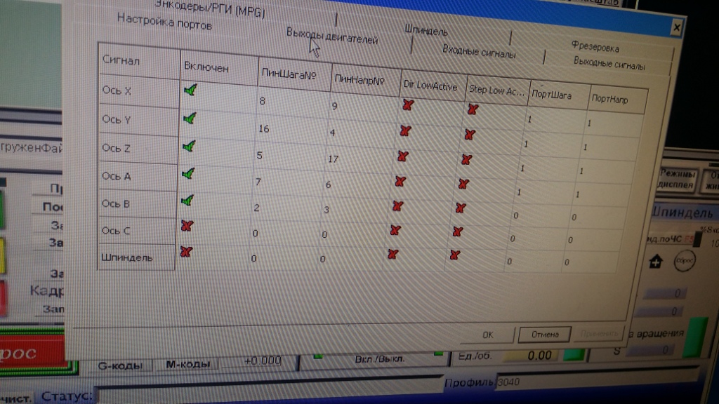

Все подключил, LPT прописал как в свйоствах, 0xEC00.
Все каналы прописал.
Делаю сброс ошибок нет.
Пробую шевелить осями, реакции ноль.

Что-то у Вас не стыковка. На скринах задействован порт 2, а прописаны настройки для порт 1. В первом скрине измените на 1 порт.

Порт на первом скрине = 2.
А пытаемся команды совать на = 1 на остальных скринах?

2 порта, 1 встроеный.
тот что встроенный, просто колодка на материнке без шлейфа.
Купил PCI-LPT, на него и повешал.
Прописал везде 2ой порт, без изменений.
Поменял на первый порт, так же прописал везде единички, тоже самое, оси не двигаются.

Уронями степ/дир low пробовал пощелкать?
ШД стоят на удержании или вообще отключены?
E-Stop не верещит?

Сообщение 3s-ge »
Пробовал.
Реакции нет.
ШД на удержании.
насчет E-stpo не в курсе, как проверить

По-хорошему надо бы в БИОСе вырубить первый, чтобы ресурсы не занимал и позволил передвинуть PCI на первое место. Подальше от заморочек.

3s-ge, поставь везде порт 2й, закрой окно, нажми Есоп, и двигай стрелками разными и кнопками Page Up/ Page Down и смотри на моторы. Возможно мотор еле шевелиться будет

Сделай все же доброе дело - сгони встроенный LPT с насиженного места. Или выруби совсем или перемести на LPT2. А PCI плату попробуй посадить на его адрес. Чтобы меньше путаницы было.

Andy52280 писал(а):Сделай все же доброе дело - сгони встроенный LPT с насиженного места. Или выруби совсем или перемести на LPT2. А PCI плату попробуй посадить на его адрес. Чтобы меньше путаницы было.
В биосе вообще вырубал его, второй становился первым - реакции ноль.
И просто в диспетчере перекидывал их местами - ноль.
Хотя с пульта, на самом станке, все оси двигаются нормально.
