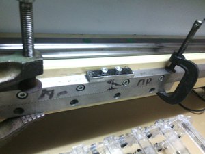

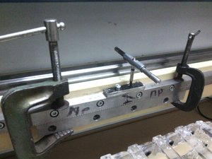

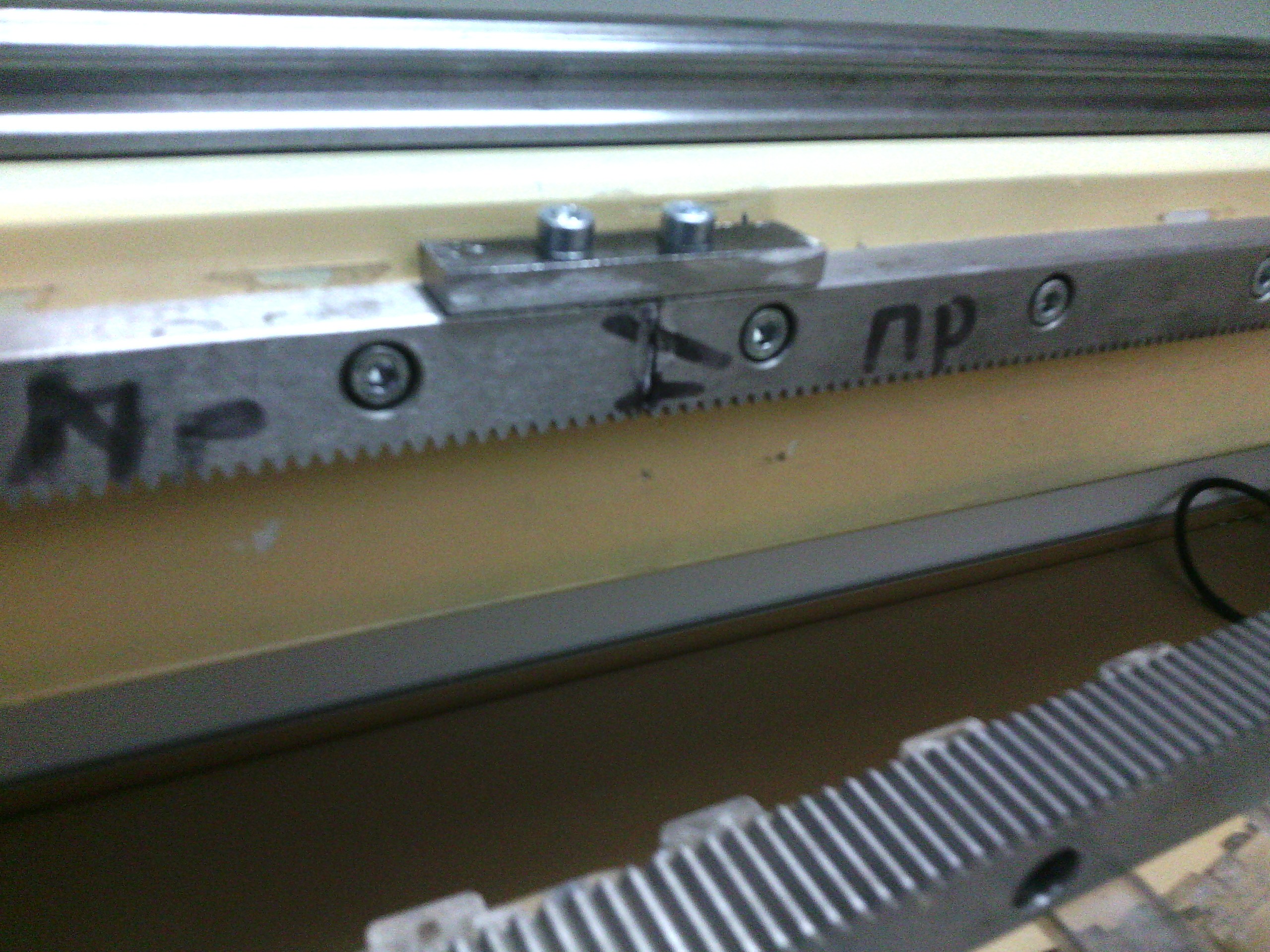

срастил рейку . таким образом . другого ни чего не придумал .

Сообщение Pavel-84 »
Интересно как люфты на рейке убираются?

Сообщение master_70 »
Pavel-84 писал(а):Интересно как люфты на рейке убираются?
честно сказать хз я делаю первый раз . будем смотреть разбиратся. время покажет
но по ходу дела тут люфтов , растяжек , провисов таких как на ременнойпередачи нет.

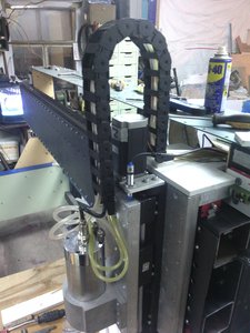

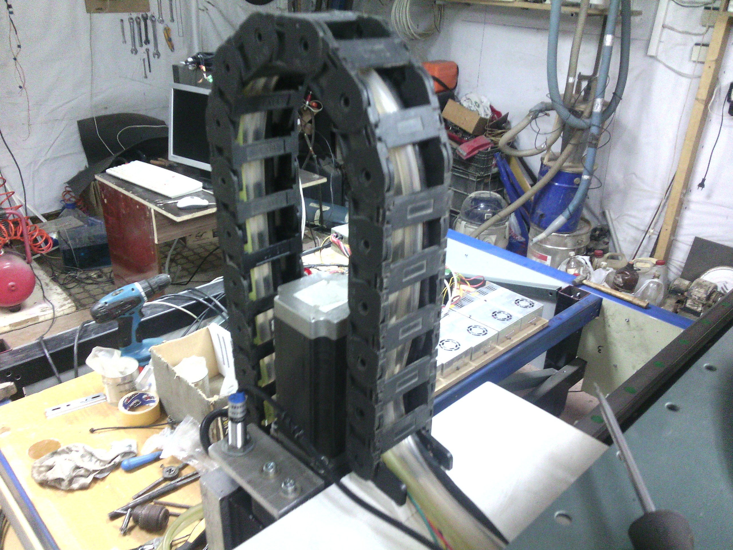

вот еще чуток
alx41 писал(а):Добрый вечер
шаговые двигатели ставили на рейку напрямую или через редуктор? :thinking:
напрямую . устал я отэтих редукторов.
взял движки помощнее.
сейчас получается точность 45мм(за оборот) /1600 (1/8микрошаг)=0,028 грубо так . меня вполне устраивает/

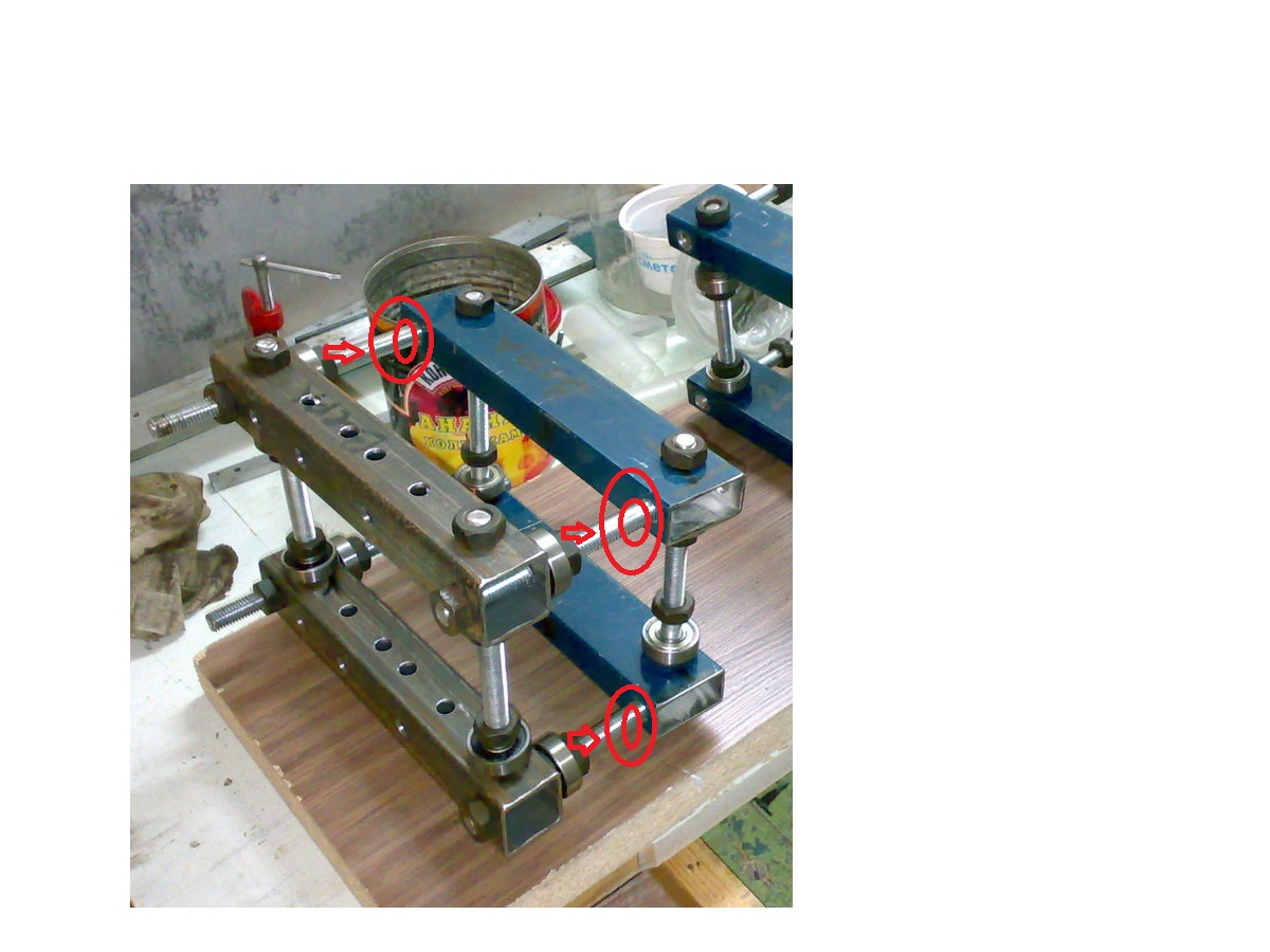

Сообщение zarvydas »
Добрый день. Делаю первый свой станок по вашей методике- если можно :) (очеь загорелся). Хочу Вас спросить может стоит добавить на каретке дополнительные подшипники на другую сторону, может это даст немного жесткости или больше надежности. Вы раньше писали что ломался один подшибник.
zarvydas писал(а):Добрый день. Делаю первый свой станок по вашей методике- если можно :) (очеь загорелся). Хочу Вас спросить может стоит добавить на каретке дополнительные подшипники на другую сторону, может это даст немного жесткости или больше надежности. Вы раньше писали что ломался один подшибник.
стоитсделать везде с каждой стороны. я делал сильно бюджетный и экономил на всем . .
и делать одинаковые профили . уменя белалось из того что нашел . но современем сделал из одинакового 30х30х2 .
профиль по котоорому будет кататся выбирай чтоб не видно на глаз было прогиба , раковин от ржавчины и винта трубы. . это для того чтоб в итоге не подклинивало .
я 1 трубу менял . по началу просто не посмотрел на нее внимательно
