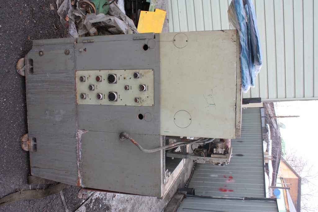

Захотелось и мне тему создать. Гугл по запросам очень часто сюда отправляет. Не зря его шпион постоянно здесь

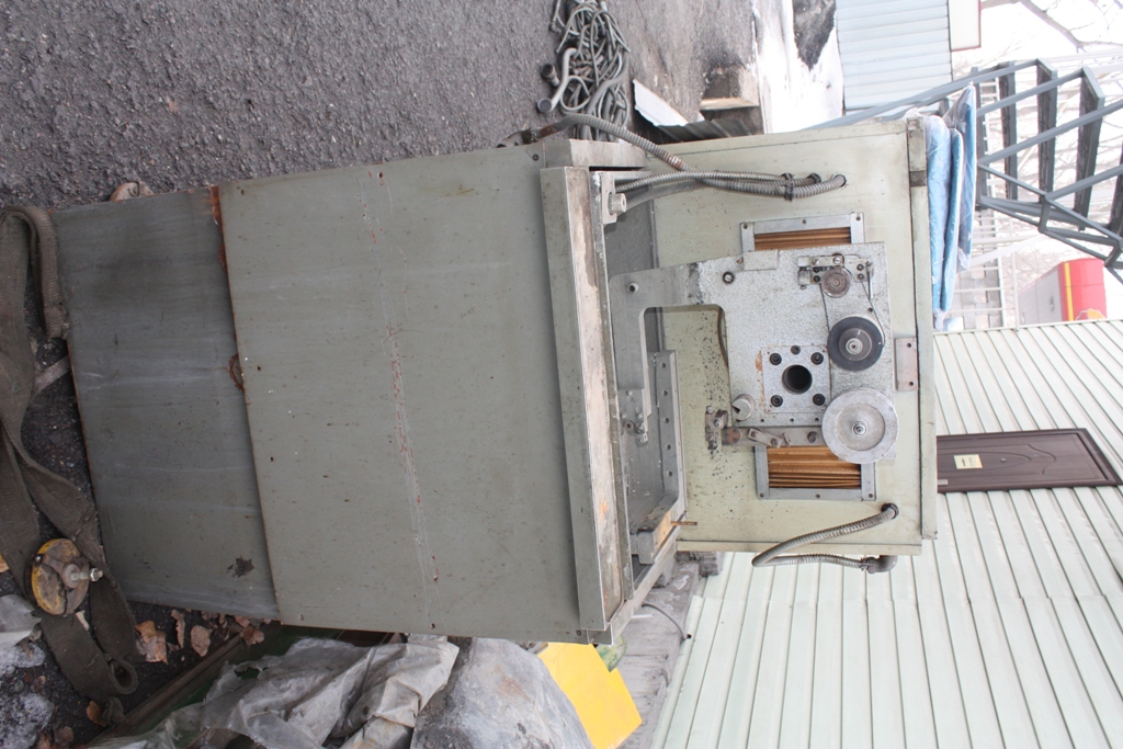

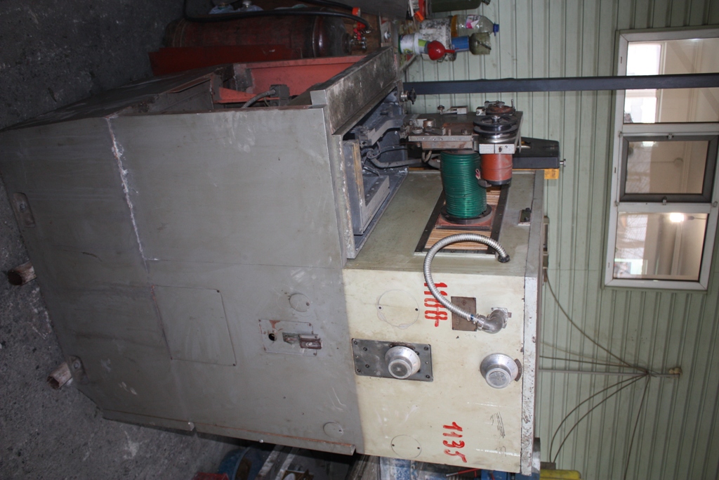

Купил под модернизацию 4732ф3 - 2 шт один под заказ один так. Не дешево зато без износа и все на месте.
Вообще аппарат монументальный 1400 кг а размер как холодильник небольшой.
Буду потихоньку восстанавливать и модернизировать.

Re: Элекроэрозионный вырезной 4732ф3 (проволочный и не тольк
aleha писал(а):Буду потихоньку восстанавливать и модернизировать.
что за ЧПУ думаешь использовать?

Хотел LINUX CNC - тем более опыт уже есть.
но передумал хочется новенького
ЧПУ на всех китайцах которые я видел (шт 4 :) ) стоит PCI плата и все в ней и генератор и контроллер движения.
Заказал себе такую
http://www.wp-cnc.com/html_products/Aut ... P-101.html
для наклонной резки 3 и 4 ось
http://www.aliexpress.com/store/product ... 87067.html
и такие привода
http://item.taobao.com/item.htm?spm=a1z ... 4752250304

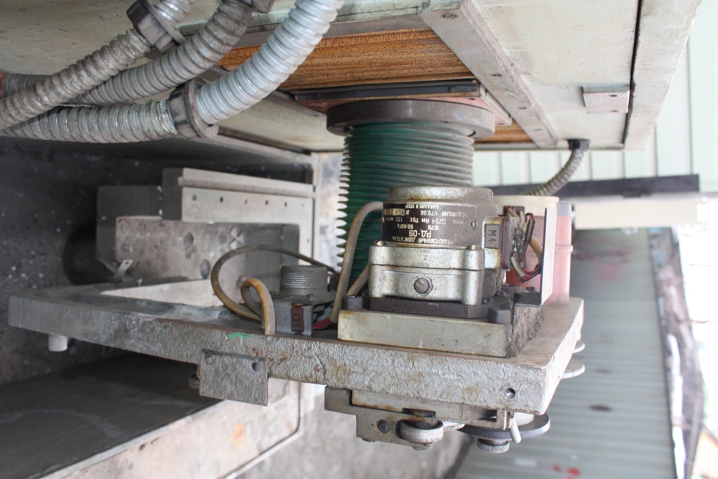

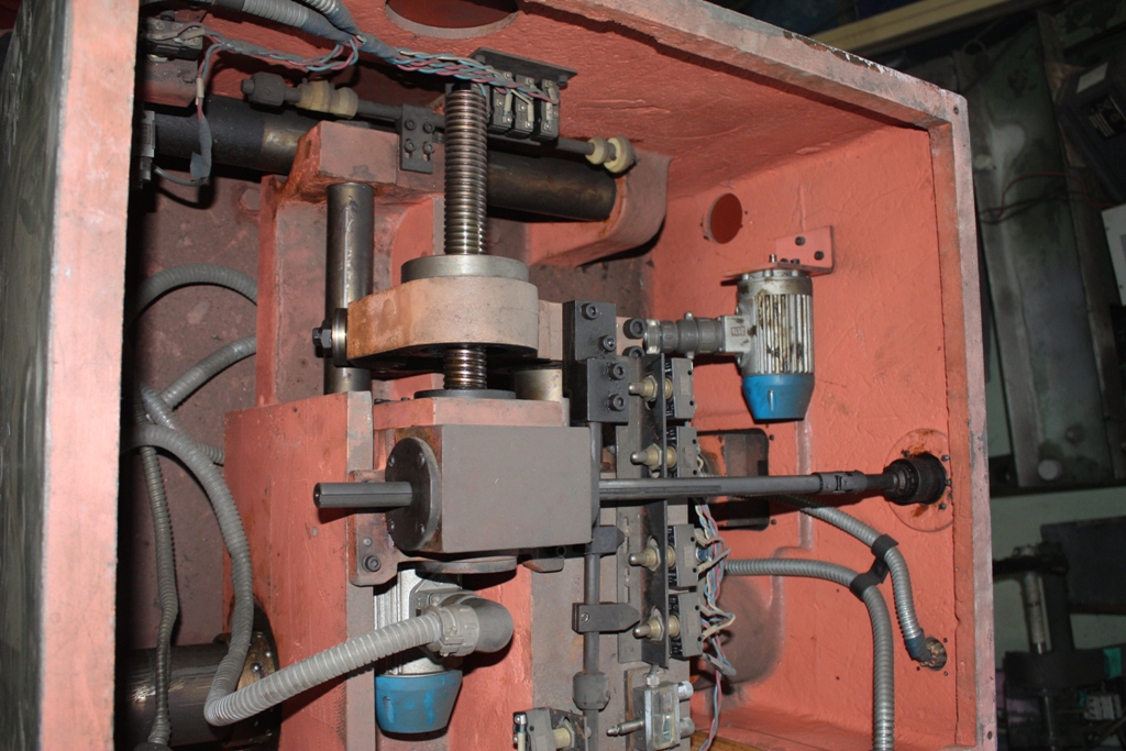

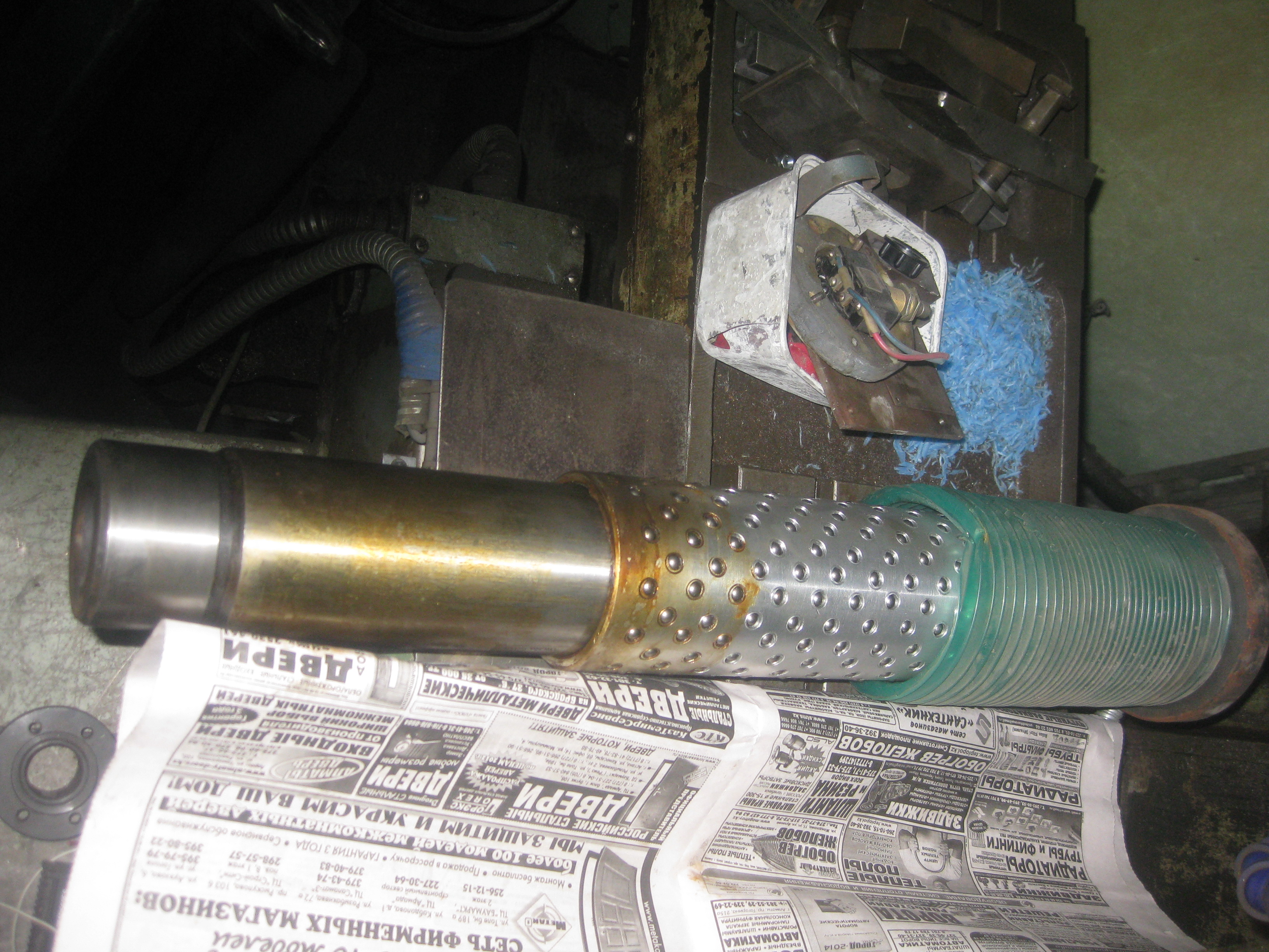

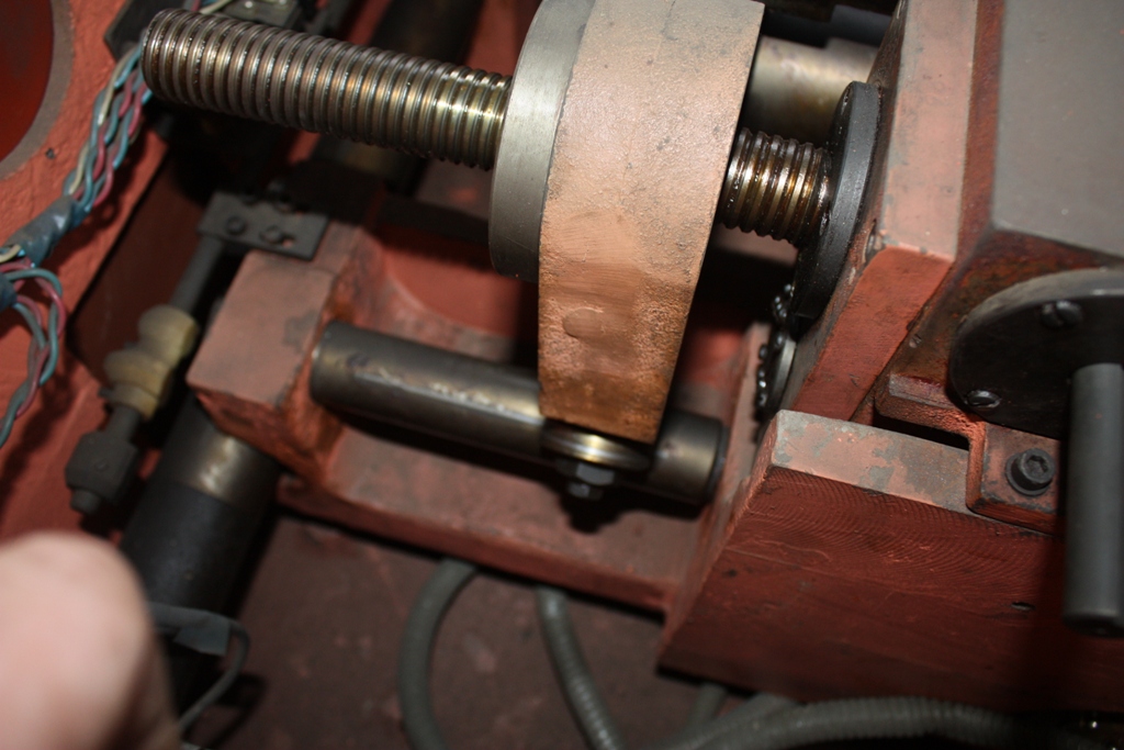

Разобрал ванну редуктор который ее снизу на деталь надевает
Там червячный редуктор и винт ходовой шаг 4 - так вот порвался сальник и вода на винт попадала сарчавело все.

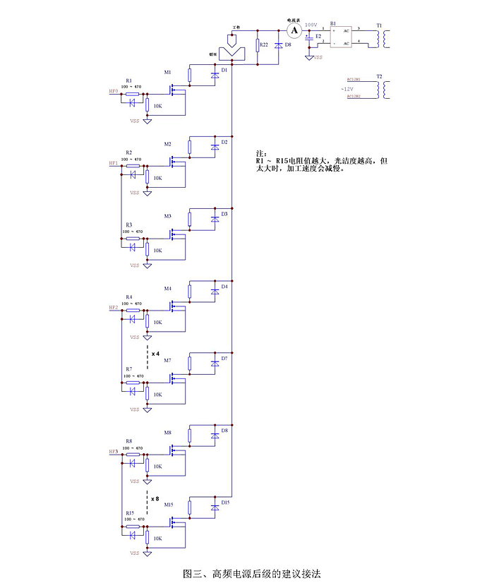

Силовая на китайцах это капец какой-то
Сама регулировка величины тока кнопками с панели
Сама регулировка величины тока кнопками с панели (26313 просмотров) <a class='original' href='./download/file.php?id=41640&mode=view' target=_blank>Загрузить оригинал (81.16 КБ)</a>
а тут цап 4 битный - это даже не смешно (26313 просмотров) <a class='original' href='./download/file.php?id=41641&mode=view' target=_blank>Загрузить оригинал (101.85 КБ)</a>

а на схеме HF0-HF3 куда подключено?

aftaev писал(а):а на схеме HF0-HF3 куда подключено?
4 битный цап прямо с платы
