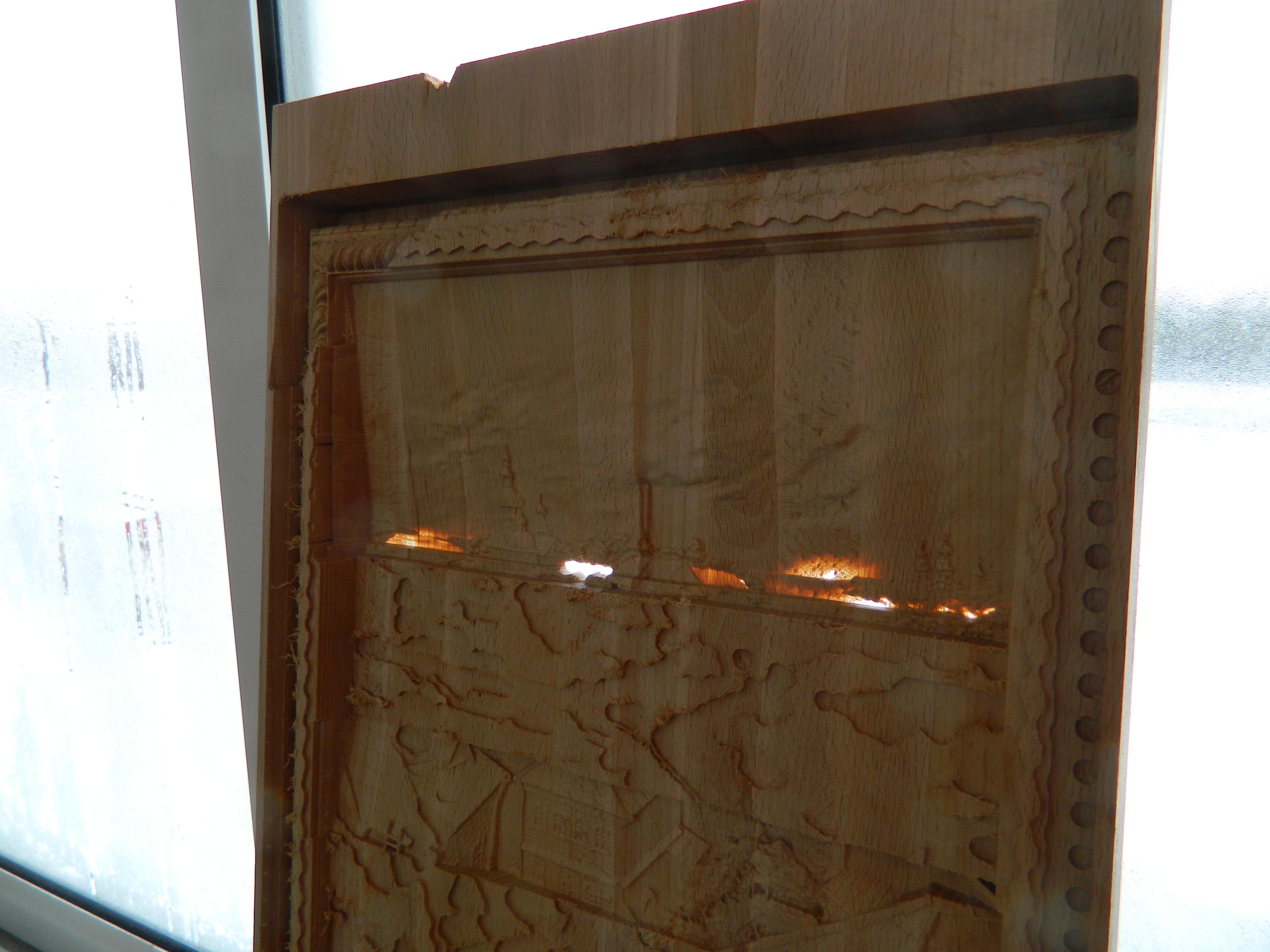

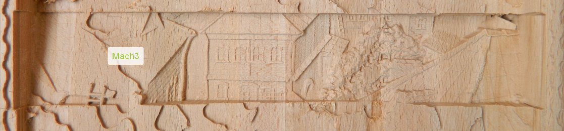

Не знаю, может и не в эту тему пишу, но напишу все по порядку.
Я имею в виду связку Ncstudio и Stepmaster. Флакон 2 в одном показал свои зубы.
По случаю за пиво достались мне 3 буковых щита сделанных под мой рабочий стол. Забегая вперед скажу, что осталось два.
Щиты 550x300x35. Решил резать насыщенное рельефом панно. До этого резал небольшое размерами 120x80. Режем в Ncstudio 5.5.60. Уже же не первый раз. Сначала черновая 6мм фреза 3 часа 8 минут. Никаких проблем не возникло. Может мяса где и мало сняло, но в сторону не уводило. На следующий день чистовая. Едем чистовую. Через минут 40-50 станок по случаю наезда осью Y на лимит остановился. Смотрю, а рельеф плавно уполз по Y в сторону концевого датчика (то-то и остановился). Судорожно пытаясь спасти заготовку через Jigle потихоньку возвращаю назад. Через некоторое время - снова уползает да еще и углубляется по Z. На фото видно, что пропилил насквозь, хотя по траекториям до стола должно оставаться 5мм. Поняв, что заготовку не спасти начинаю мучить разными траекториями (пытаюсь обработать рамку отдельно). Короче все ерунда. Делал метки маркером на валах и муфтах с целью засечь не пробуксовывает ли муфта. Все нормально. На слух тоже пропусков не было. А вот с добавлением шагов не знаю. Меняю Ncstudio на Mach3 (делов 1 минута). Сохраняю траекторию постпроцессором для Mach3 и начинаю резать с середины. Через один час вырубаю из за отсутствия косяков. Никаких проблем! Скорости и ускорения в обеих программах одинаковы. В Mach3 даже чуть повыше. А в Ncstudio пробовал снижать. Все равно прет в бок.
Кто что может предположить? Косяк связки Ncstudio с Stepmaster? День не удался (накануне Windows 7 64bit накрылся)? Или еще чего?
Есть в запасе синяя карта Ncstudio. Может с ней попробовать? Может на красной с коэффициентом 3 + на степмастере коэффициент умножения частоты Step вместе косячат?

Re: StepMaster - Отзывы, Вопросы, Советы.
Похоже на постепенное уползание из за помех.
Жаль, конечно, испорченную заготовку. Сочувствую.
Видимо, все не так просто с подключением NCStudio. Буду думать.
Вероятно, придется делать для NCStudio специальную плату, раз по простому не выходит.
Сообщения: 2893
michael-yurov писал(а):Похоже на постепенное уползание из за помех.
А как же черновая 3 часа отработала?
michael-yurov писал(а):Вероятно, придется делать для NCStudio специальную плату, раз по простому не выходит.
Зачем специальную? Красная и так чудно работает. Жалко, что твикс не получается. Наверное лучший вариант второй системник под Ncstudio без степмастера.
Кто-нибудь пользуется Nc-шкой с фильтром? Какие отзывы?
