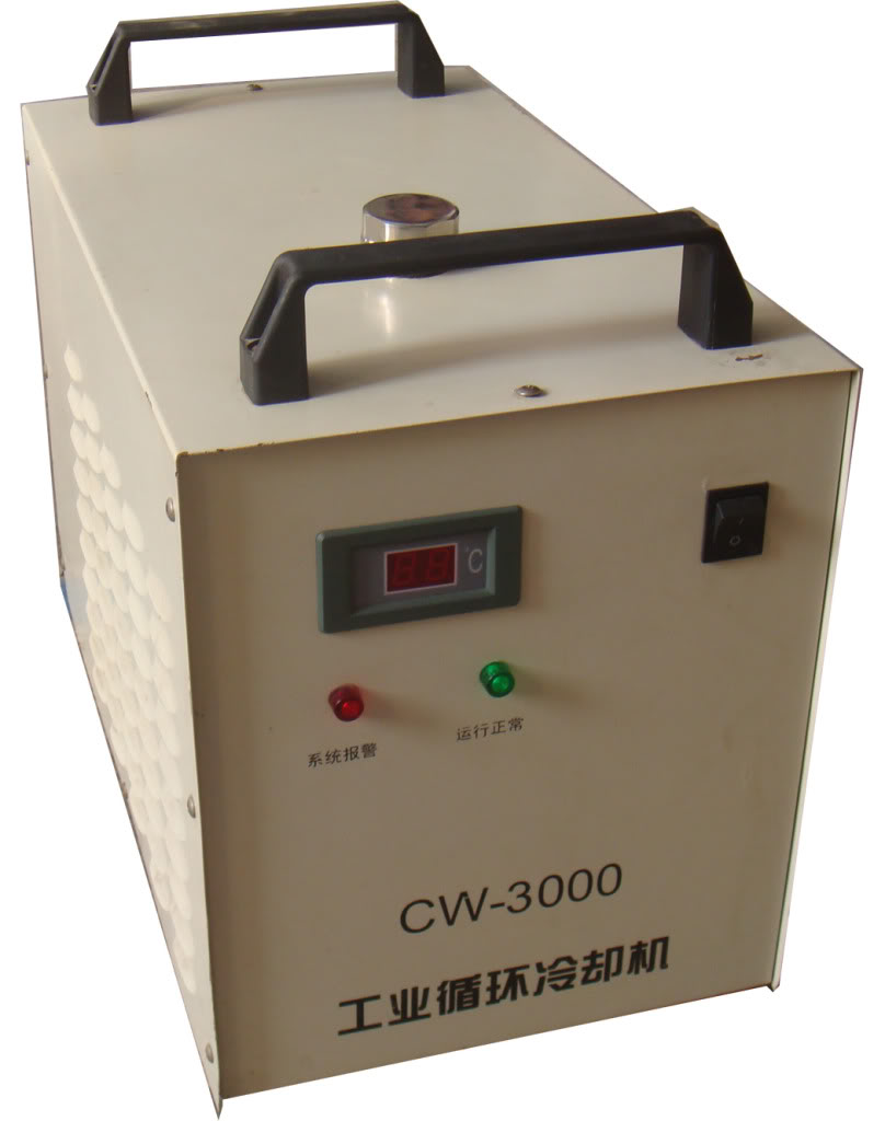

Дали на ремонт чиллер от шпинделя 5квт. Они и на лазерах используются.
Ник тебе фотос нужны :) По дружбе 10$/одЫн фотос :hehehe:
Cool.jpg (1617 просмотров) <a class='original' href='./download/file.php?id=4174&sid=31b936557bcbc483f02a9039285af2d5&mode=view' target=_blank>Загрузить оригинал (55.66 КБ)</a>
Re: Хочу купить ЧПУ лазер (... но уже собираю сам)
Нафига мне такой чиллер, ты мне лучше про компрессоры фотосы давай :).
Nick писал(а):Нафига мне такой чиллер, ты мне лучше про компрессоры фотосы давай .
Ты хош сказать что 10 баксов мне не светит :) А нафига бочка с насосом. Там в чилире скорее всего радиатор, вентилятор, помпа и терморегулятор :)

aftaev писал(а):радиатор, вентилятор, помпа и терморегулятор
регулятора там скорее всего нет, просто отображает температеру воды которую качает через себя, перестанет качать - не узнает температуру, поэтому качает всегда
А вот когда у тебя бачек нагреется и мощь лазера упадет, тогда поймешь нафига.
Эт шпиндель может не нагревать так воду, а вот лазер греет воду поболее чем шпиндель.
NightV писал(а):регулятора там скорее всего нет, просто отображает температеру воды которую качает через себя, перестанет качать - не узнает температуру, поэтому качает всегда
Вода качается постоянно через радиатор и шпиндель. Как только температура превышает установленную дополнительно включается вентилятор.
а.. точно.. про вентилятор я забыл :)
