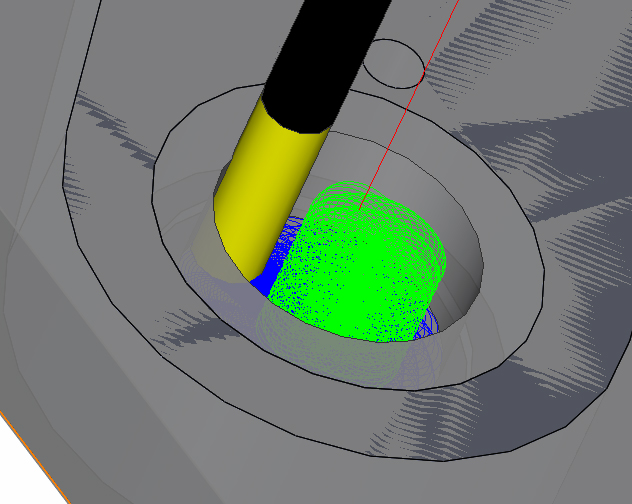

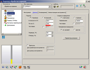

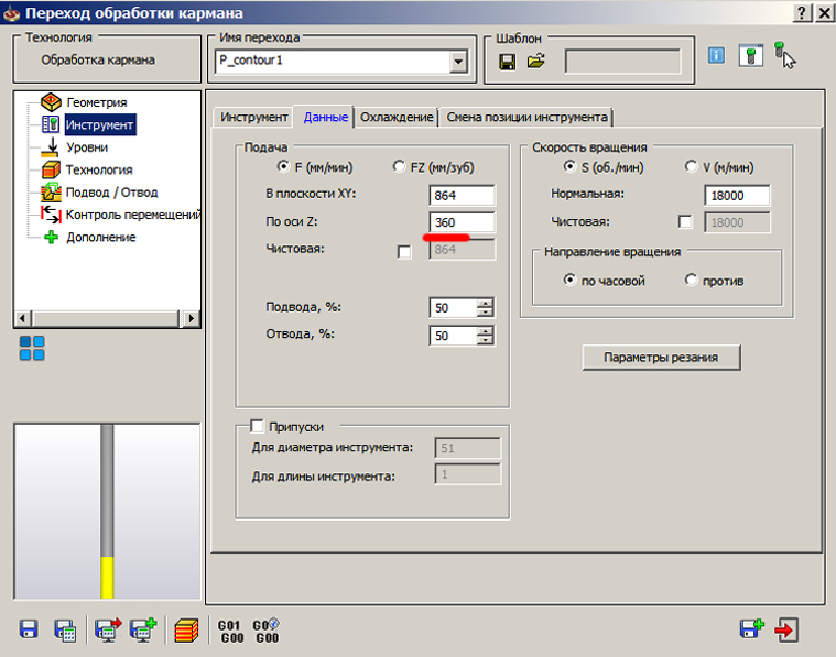

Сломал 4 мм фрезу, вероятней всего из за высокой скорости подачи по Z, как думаете?
2.jpg (3047 просмотров) <a class='original' href='./download/file.php?id=41426&mode=view' target=_blank>Загрузить оригинал (244.83 КБ)</a>

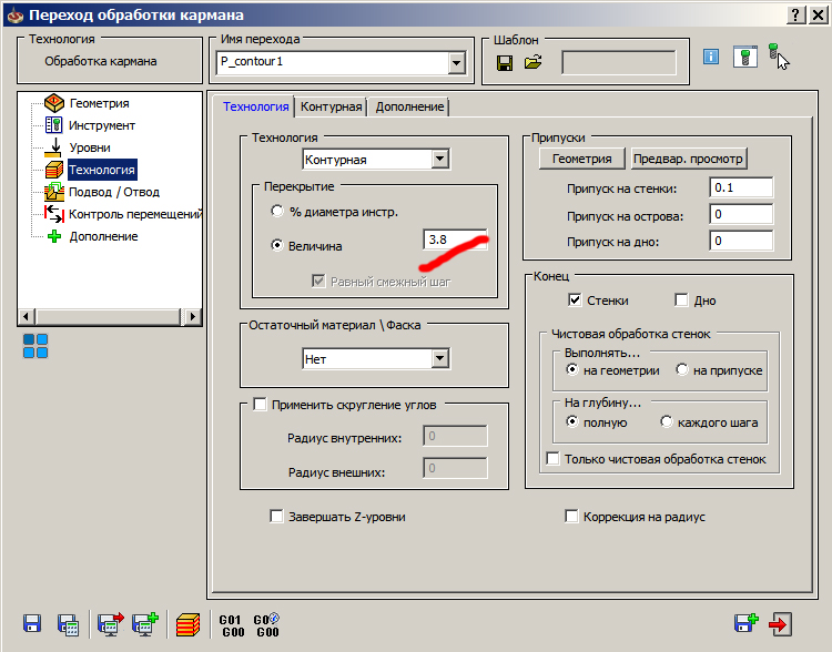

Пытаюсь научиться фрезеровать всей режущей поверхностью фрезы, а то как то надоело пыль пускать торцом.
Правильно ли для такой фрезеровки входить в материал по спирали и потом с малым перекрытием фрезеровать "боком" фрезы?
1.jpg (3047 просмотров) <a class='original' href='./download/file.php?id=41427&mode=view' target=_blank>Загрузить оригинал (196.49 КБ)</a>
3.jpg (3047 просмотров) <a class='original' href='./download/file.php?id=41428&mode=view' target=_blank>Загрузить оригинал (279.9 КБ)</a>
Re: SolidCAM
Если это был прямой заход в глубину, то это довольно быстро
Дрюня
Сообщения: 1986
Репутация: 1504
Откуда: Днепр
Re: SolidCAM
Сообщение Дрюня »
Заход по спирали с углом 5°.
Re: SolidCAM
Посмотри параметры которые задает аймашининг для такой обработки, ни разу не ломал фрезки
там по умолчанию угол 2.5 гр
Re: SolidCAM
Дрюня писал(а):Сломал 4 мм фрезу, вероятней всего из за высокой скорости подачи по Z, как думаете?
:wtf:
Врезаюсь обычно по Z на скорости 10-30мм/мин смотря какая фреза и какая сталь ;)
