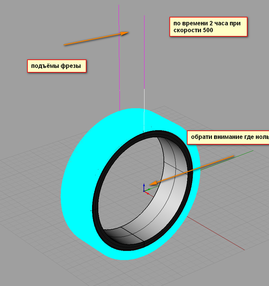

Вот файл УП.
В начале попробуйте по воздуху.
Ось вращения.....параллельна оси Х
За сломанные фрезы..........ответственности не несу...................))) :thinking:

micgelly
Сообщения: 141
Зарегистрирован: 17 фев 2014, 11:52
Re: Настройка оси А
Сообщение micgelly »
У меня ось вращения параллельна оси Y. :(

micgelly писал(а):У меня ось вращения параллельна оси Y.
О как..........ну сейчас пересчитаю. Всегда знал, что очень трудно делать УП на чужой станок))))

igor44
Сообщения: 373
Репутация: 257
Откуда: Костромская обл.
Re: Настройка оси А
Сообщение igor44 »
Проверить только обязательно по воздуху.
И если будет результат..............похвастаться :D

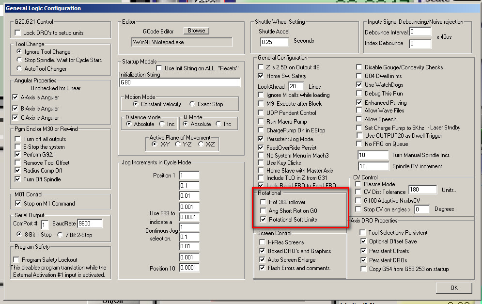

Подскажите как снять лимит на поворотку в mach3 , у меня она один оборот до 360 или -360 делает и останавливается?

Re: Настройка оси А
Сообщение igor44 »
Kuzyakin писал(а):Подскажите как снять лимит на поворотку в mach3 , у меня она один оборот до 360 или -360 делает и останавливается?
Точно не скажу, но мне кажется где то тут.
проба_05.jpg (2309 просмотров) <a class='original' href='./download/file.php?id=41297&mode=view' target=_blank>Загрузить оригинал (192.56 КБ)</a>

Нарисовались три проблемы.
1. Поскольку у меня не цанга, а кулачковый патрон, плюс не отработанная технология отливок фольгу не попал в соосность. Надо было делать хотябы 19мм.
2. Очень маленькая скорость поворотной оси. Даже если я поднимаю скорость до 1200 она всё равно ползет как черепаха. Видимо надо в Motor Tuning лезть.
3. Очень большой код получился. У меня оперативки не хватило. :) Сейчас поеду за новой....

micgelly писал(а):3. Очень большой код получился. У меня оперативки не хватило. Сейчас поеду за новой....
Можно сделать более грубую поверхность, я ставил качество самое лучшее.

Kuzyakin
Сообщения: 309
Репутация: -5
Настоящее имя: Роман
Re: Настройка оси А
Сообщение Kuzyakin »
igor44 писал(а): Точно не скажу, но мне кажется где то тут.
Спасибо! гляну у себя

Kuzyakin писал(а):Спасибо! гляну у себя
На станочном МАСН.......галочки стоят как на скрине выше. Ось вращается без ограничений.
