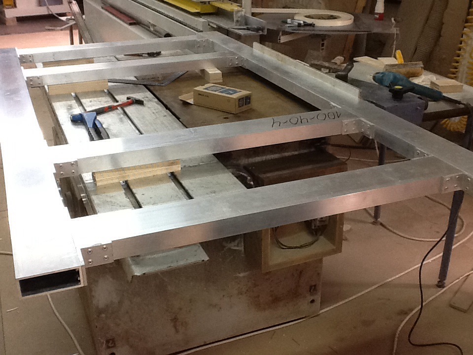

правильно я понимаю? вторую раму
image (14).jpg (5565 просмотров) <a class='original' href='./download/file.php?id=43442&mode=view' target=_blank>Загрузить оригинал (213.74 КБ)</a>
делали в основном для компенсации погрешности в 2мм по диагонали?
Askov
Сообщения: 1098
Репутация: 732
Re: "КЛЕПА" 750-1500-150 по дереву
Сообщение Askov »
пум-пурум писал(а):правильно я понимаю? вторую раму
Да для этого, конструкция получилась очень жесткой. После повторной фрезеровки погрешности рамы были такими, как у станка на котором фрезеровали.
