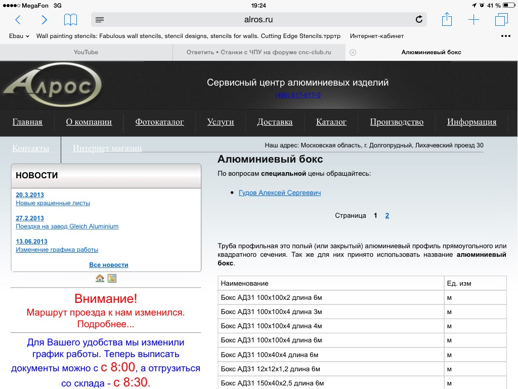

вы писали что профиль брали в Альроса. это тут: http://trade.alros.ru
у вас аш 4 блока питания зачем столько?
как считаете если не делать вторую раму, жесткости будет достаточно?

Да брал в Алросе, если придется брать там пообещайте денюжку ребятам, что б выбрали ровный профиль и нарезали точно, за денюжку поднимают на второй этаж и режет на Альте...
Рама получилась и без второй крепкой, но если делать одинарную лучше использовать уголок для скрепления 80/80 или 100/100. Сколько установлено БП сейчас не помню, если интересно завтра посмотрю.

что то не пойму!(( не могу найти у них http://trade.alros.ru прямоугольную трубу. из за этого и уточняю у них ли!

пум-пурум писал(а):что то не пойму!(( не могу найти у них http://trade.alros.ru прямоугольную трубу. из за этого и уточняю у них ли!
image.jpg (5461 просмотр) <a class='original' href='./download/file.php?id=43514&sid=c4a5d849f463946e985a80170efae122&mode=view' target=_blank>Загрузить оригинал (191.21 КБ)</a>
