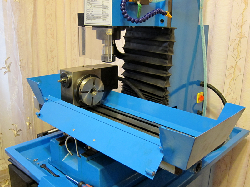

Здравствуйте.
На станке наблюдается люфт по Z во время смены направления движения.
Если ехал вниз и поехал вверх, то кончик фрезы сразу не едет вверх, а сначала по оси У сдвигается на 0.5 (примерно) мм и только потом едет.
То же самое происходит при движении вниз, только фреза "люфтит" в другую сторону по У.
Раньше это не беспокоило, но теперь потребовалось резать резьбу, и такой "сдвиг" будет ломать метчик.
Подтянул до конца болт в ласточкином хвосте оси Z, хз, вроде люфт меньше, но не уверен.
Ещё при движении по Z был сильный дребезг, снял кожух, обнаружил (не знаю как называется, показал красными стрелками) ..., она вобще не прикручена, болтается. Для чего она ?
Ну и вопрос, как убрать люфт, вроде все болты какие увидел затянул.

Только сейчас обнаружил то, что в самом верху люфта нет вообще.
Внизу по Z люфт максимальный.

Винт трапеция? Ластохвост на вертикальный люфт не влияет. Лучше ослабить до нормального состояния,а то износится.

putman писал(а):Ещё при движении по Z был сильный дребезг, снял кожух, обнаружил (не знаю как называется, показал красными стрелками) ..., она вобще не прикручена, болтается. Для чего она ?
Похоже на газовую пружину от авто и крепления явно не прикручено (криво висит) - одного винта (судя по фотке) нет. :)

попробуй погонять со снятой газовой пружиной. с ослабленными хвостами.

Такс. Газовая пружина у тебя для разгрузки Z . проверь жива ли.
Люфт по Y во время движения по Z означает не затянутый клин по Z (если ласточкин хвост или прямоугольные направляющие скольжения)
Если ты долго работал с открученным клином, то возможно придется шабрить. дело не долгое, но крайне сложное.
Если у тебя направляющие качения ( с шариками), то либо открутились направляющая или каретка, либо шарики уже квадратные.

Не знаю жива ли пружина, но она просто болталась, кое как прихваченная.
Клин Z затянут, я его ослабил, люфт исчез, но при боковой нагрузке она теперь же будет сдвигаться по идее.
На ШВП подтянул все болты, некоторые были несильно прикручены.

putman писал(а):Клин Z затянут, я его ослабил, люфт исчез
Это как? Наоборот при отпуске клина должен люфт больше появиться. Двигаться легче, но люфтить больше. Или это не ластохвост?

Сам не понимаю, наверное случайно вышло.
Затянул всё что мог, люфт стал в 2 раза меньше.
Попробую нарезать резьбу. Если будет ломать метчик, то надо дальше чинить люфт.

Мой совет. Хочешь сделать хорошо делай хорошо. Симптом похож га плподанте стружки под направляющую. Швп (винт) и всё, что с ним связано ни при чем.
Надо разобрать, всё почистить и собрать с синькой. Посмотреть выработку. пришабрить. Собрать - наслаждаться)
