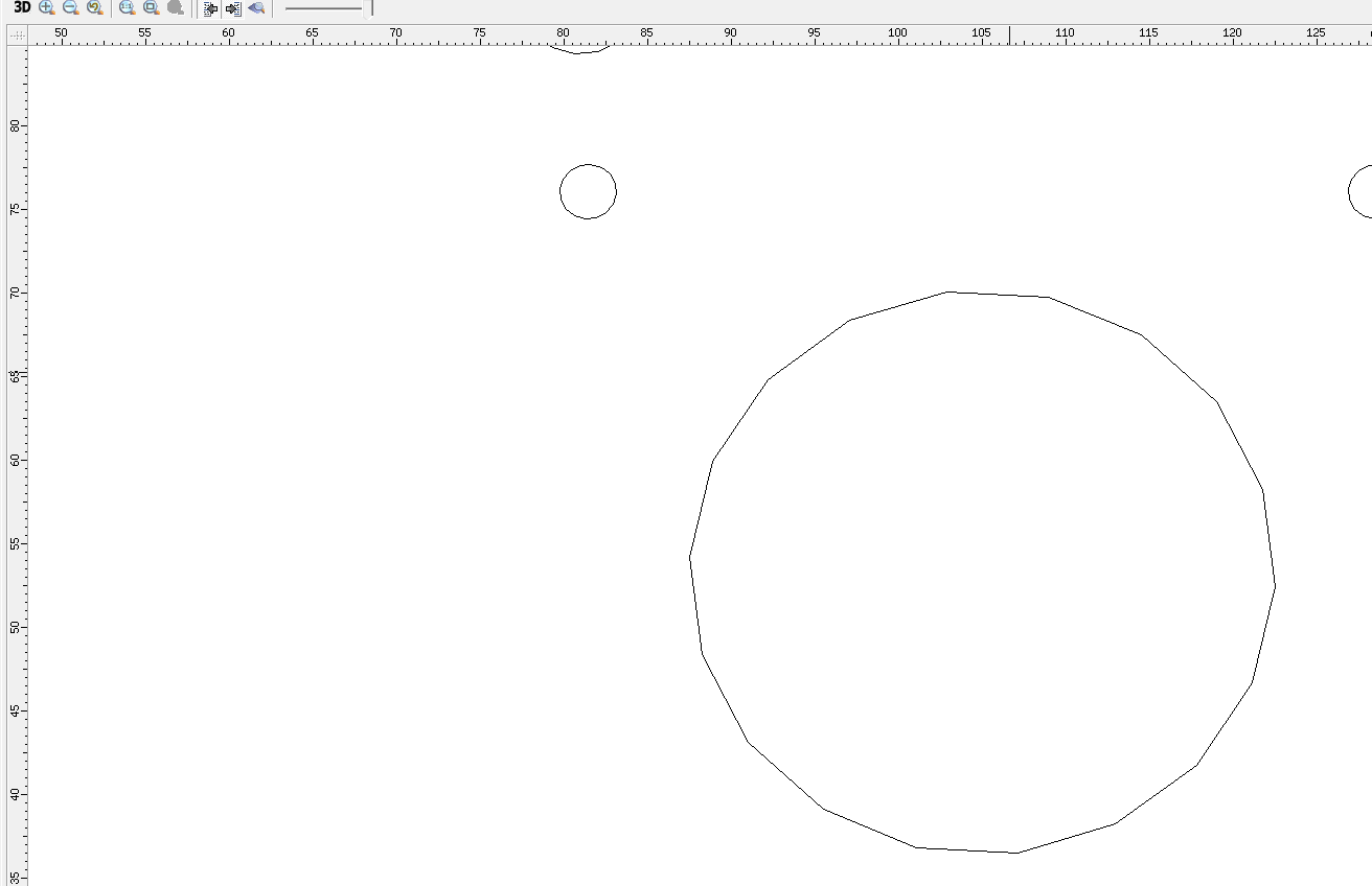

Подскажите, при сохранении в формат dfx круги становятся многоугольниками. Как сделать круг, ну точнее как понимаю очень многоугольный многоугольник, что-б практически круг)
Спасибо)

GhOsTPTZ писал(а):Подскажите, при сохранении в формат dfx круги становятся многоугольниками. Как сделать круг, ну точнее как понимаю очень многоугольный многоугольник, что-б практически круг)
Спасибо)
В параметрах экспорта посмотри
Спасибо)
Использовать вывод в DWG вместо DFX и дуги останутся дугами

И оба способа не помогли, сейчас пробегусь по всем файлам, один сохранялся точно норм, один многоугольниками.
Один файл сохраняется норм, остальные так.

DWG железно сохраняет дуги дугами, пробуйте внимательнее.

Можете глянуть, может что-то черчу не так?
https://yadi.sk/d/TjmvfO1lski6N
Пару файлов нормально переводит, попроще, даже в dfx.

GhOsTPTZ писал(а):И оба способа не помогли, сейчас пробегусь по всем файлам, один сохранялся точно норм, один многоугольниками.
здесь посмотри еще. (16521 просмотр) <a class='original' href='./download/file.php?id=83266&sid=4fd72e108554d62d0b6da6927451b452&mode=view' target=_blank>Загрузить оригинал (61.5 КБ)</a>

Будете смеяться, но на максимум поставил, а результат тот-же)
И в dwg и в dfx.
И в режиме "максимальное качество dwg\dfx" и без.
Может что-то там не закрепил, но ведь есть файлы где всё ок, а делал всё одинаково.
