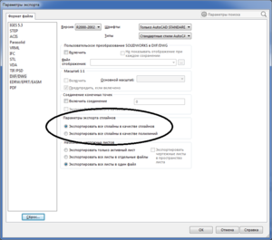

Подскажите, при сохранении в формат dfx круги становятся многоугольниками. Как сделать круг, ну точнее как понимаю очень многоугольный многоугольник, что-б практически круг)
Спасибо)

GhOsTPTZ писал(а):Подскажите, при сохранении в формат dfx круги становятся многоугольниками. Как сделать круг, ну точнее как понимаю очень многоугольный многоугольник, что-б практически круг)
Спасибо)
В параметрах экспорта посмотри
Спасибо)
Использовать вывод в DWG вместо DFX и дуги останутся дугами

И оба способа не помогли, сейчас пробегусь по всем файлам, один сохранялся точно норм, один многоугольниками.
Один файл сохраняется норм, остальные так.

DWG железно сохраняет дуги дугами, пробуйте внимательнее.

GhOsTPTZ писал(а):И оба способа не помогли, сейчас пробегусь по всем файлам, один сохранялся точно норм, один многоугольниками.
здесь посмотри еще. (16526 просмотров) <a class='original' href='./download/file.php?id=83266&sid=fabb8c7a3be46ff41660ce013c6366cf&mode=view' target=_blank>Загрузить оригинал (61.5 КБ)</a>

Будете смеяться, но на максимум поставил, а результат тот-же)
И в dwg и в dfx.
И в режиме "максимальное качество dwg\dfx" и без.
Может что-то там не закрепил, но ведь есть файлы где всё ок, а делал всё одинаково.
