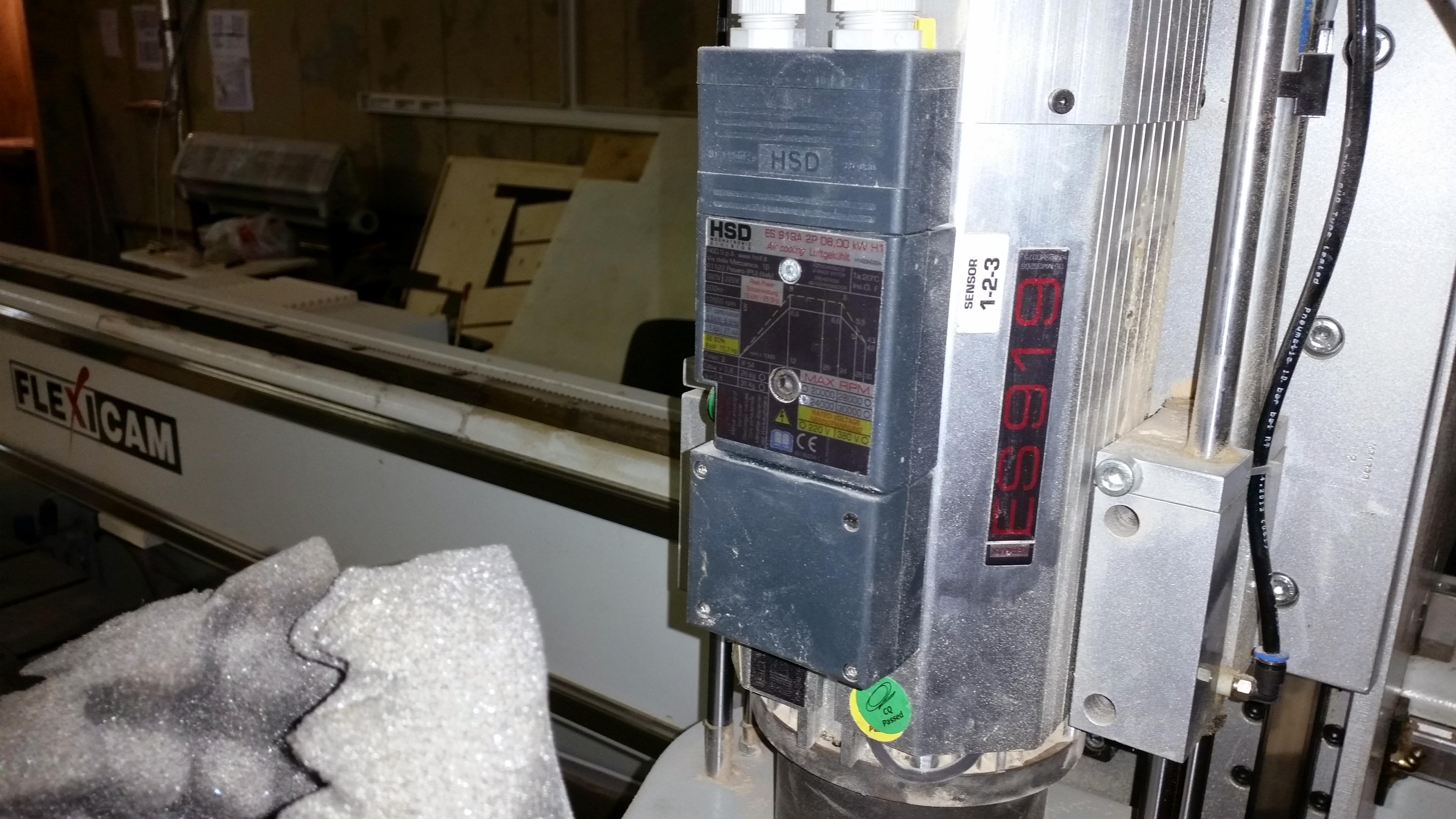

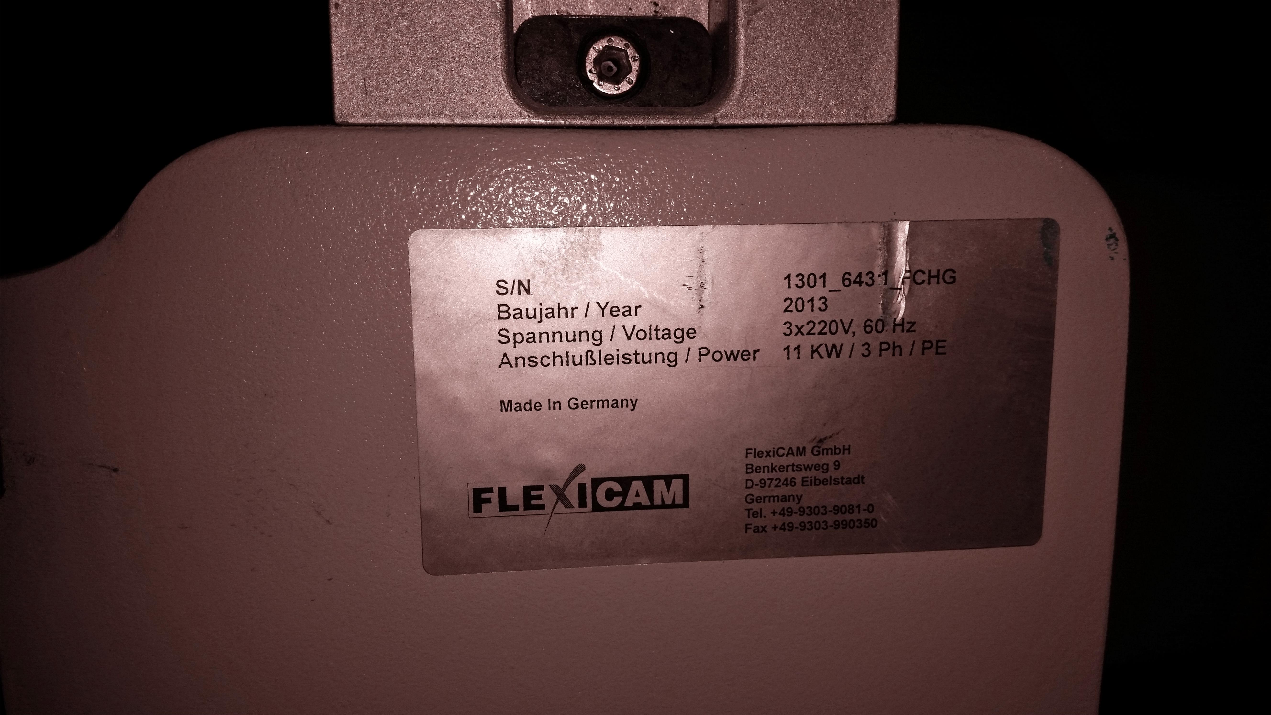

Доброго здравия, Господа!
Условно скажем так: нашел доступ вот к такому станку "FlexCAM S2 2030" http://www.lrt.ru/equipment/40-89-1508/flexicam_s2.html на фото шильдик от станка и фото шпинделя.
Задача - фрезеровка деталей по проекту максимально приближенному к проекту frezeruga (Собственно тема топика).
Молодежь, которой этот станок доверили, кроме фанеры, да оргстекла на нем ничего никогда не обрабатывали. Я, как Вы понимаете, тоже.
Мой вопрос к уважаемым знатокам таков:
Сможет он дюральку грызть или лучше искать тех, кто точно уже умеет изготавливать детали из дюрали размером 1м*1м (макс) с хорошей точностью? У этого X и Y - прямозубая рейка и разрешение 0.01мм. Никаких опций из каталога нет. Шпиндель - ES919 с гайкой.... огромной :)
Его хозяева на вопросы удивленные глаза делают и говорят "привозите деталь Вашу, позовем представителя поставщика, он скажет как ее обработать". И просят 2к рублей в час. Без гарантий. Или "сама-сама" но за те же 2к рублей в час и тоже без гарантий.
Уж дюже не охота таскать 200кило просто так, да и потом запороть еще. Хотя таскать в соседний корпус. Метров 50 от моего помещения.

nanthony писал(а):Сможет он дюральку грызть или лучше искать тех, кто точно уже умеет изготавливать детали из дюрали размером 1м*1м (макс) с хорошей точностью?
искать
nanthony писал(а):У этого X и Y - прямозубая рейка и разрешение 0.01мм.
разрешение рейки и как раздолбан и режет станок разные вещи ;)
nanthony писал(а):И просят 2к рублей в час.
и будут пилить 2 дня ;)
nanthony писал(а):Уж дюже не охота таскать 200кило просто так
чего?
Re: Вопрос по линейкам и комплектации станка
отличный станок у меня такой наработе есть. сделать на нем мой станок можно но чтобы получилось качественно нужно пилить неспеша и по немногу тогда точность можно получить приличную где нужно и сотку поймать но обязательно выставлять геометрию и зазоры в рейках чтоб никаких люфтов. 2000р час за аренду такого станка чтото дорого.
судя по году выпуска станок свежий значит еще не ушатаный но кривой он полюбому поскольку пусконаладчики с индикатором ничего не выставляют.
Сообщение nanthony »
Таскать 200кг дюраля. Если я правильно понимаю, то плита д16*40*1000*1000 весит 114кг, и остальное столько же.
Станок большой, но подойти к нему неудобно. На каре не подъехать. Штабелером тоже.
Станок, можно сказать новый. На нем пилякали совсем чуть-чуть. Хотя и за чуть эту можно ушатать.
Пытаться (не умея) проверить выставить что-либо на чужом станке, да за свои бабки....
воспользуюсь советом aftaev и поищу кого-то еще.
За советы и ответы огромное спасибо!

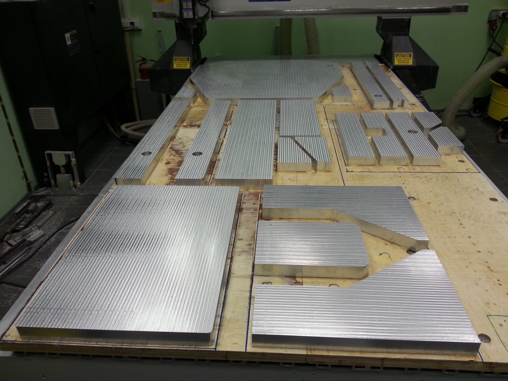

повторять мою станину в том виде в котором она есть не имея доступа к чпу станку подходящих размеров и халявный или полухалявный дюраль удовольствие будет очень не дешевое. делать на нормальном ОЦ быстро точно но работа ОЦ стоит немало делать на портальнике типа мультикама флексикама 2 недели я делал на мультикаме страшно представить сколько бы это стоило на стороне. вроде с виду все просто плоскость контур места под рельсы и дырки под болты но времени уходит много поскольку режимы детские по 0.5мм максимум за проход.
