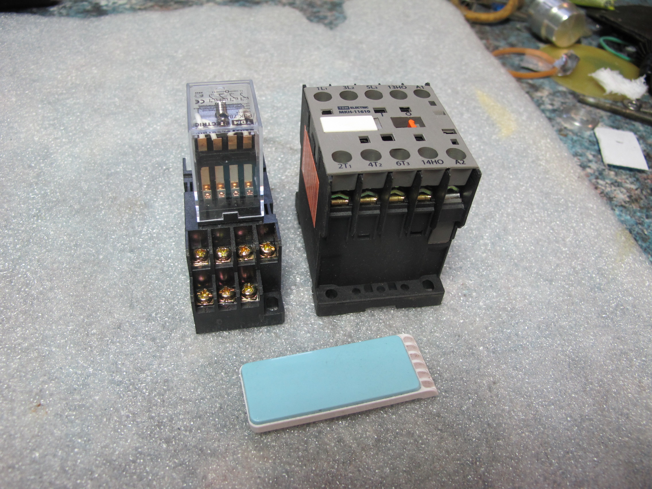

Re: Элекромеханика. Кнтакторы/реле.
Все стоят на силе
На слаботочку беру у них реле с колодками на дин рейку, цена вполне
Реле 4гр на 5А с колодкой выходит под 100 р
Кстати, к цене на сайте надо добавлять процентов 20, типо из за кризиса
Недавно брал в них, вот и узнал :)
Для сравнения по габаритам
