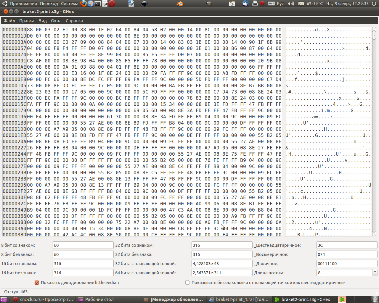

Где взять прошивку для Макербута? Лазию по сайтам, найти немогу. Хочу посмотреть как сделан чтение Gcode, разгон/торможение и прочее.
Вообщем нужен исходники(прошивка) для материнской платы.
Ткните в ссылку :)

А вот на счет Gкода не уверен... А он вообще по gкоду управляется, или получает команды от ReplicatorG? Имхо он управляется так же как и любой другой станок от Mach или EMC2
Re: Свой 3D принтер
знаю что можно все записать на флешкарту, отодрать принтер от компа и печатать с карты без компа :)
Записал бы Иван на карту файл, а потом посмотрел бы его в Винде шо там за формат :)

Тут фирмварь кажется https://github.com/makerbot/G3Firmware/
Да насколько мне известно он принимает GCode, собственно репликатор и формирует GCode
получается не читаемый файл с расширением *.s3g

Что-то я там так и не нашел парсера Gкода....

То что интересное выложено в виде HEX а не Си кода :(

Сдается нет в принтере трасировщика Gcode. Он получает как кой то свой файл. Наверно в виде шагов. А прошивка/обновление (фирмваре) заливается через прогу ReplicatorG.
Открыть бы файл Ивана чтоб была читабельная форма, возможно будет ясно как оно работает :)
Re: Свой 3D принтер
А в этом файле данные какие-то, скорее всего команды на stepgen, или как он там в Markerbot называется...
Трассировщик скорее всего в репликаторе.
ЗЫ програмка для просмотра бинарных файлов под линухом - ghex, или Шестнадцатеричный редактор.
