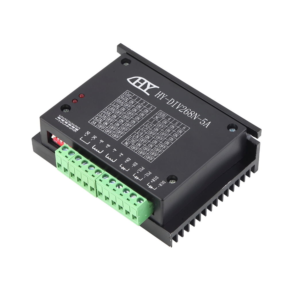

Добрый день
Дайте отзыв по этому драйверу
TB6600 CNC Single Axis 0.2-5A Two Phase Hybrid Stepper Motor Driver Controller
нужны ваши мнения стоит-ли брать такой или нет

ok-evgenij
Сообщения: 161
Зарегистрирован: 02 апр 2014, 22:18
Репутация: 40
Re: TB6600 CNC Single Axis 0.2-5A Two Phase Hybrid Stepper M
Сообщение ok-evgenij »
Пока не сгорит - довольно неплохо работает.

ok-evgenij
Сообщения: 161
Репутация: 40
У меня 4 штуки таких выгорело за месяц.
Правда я их эксплуатировал довольно жестко - ток 4.2 А, напряжение питания 40 V.
Дешевых приличных драйверов я не встречал.

ok-evgenij писал(а):У меня 4 штуки таких выгорело за месяц.
А дампера по питанию стояли?
megagad
Сообщения: 3208
Репутация: 712
Сообщение megagad »
mmg писал(а):А дампера по питанию стояли?
А зачем? Питалово у 6600 в районе 50в максимальное. +10в накачать будет проблематично.
И да - в них есть "овервольтажпротекшн" :) Это вам не 6560. Хотя где-то рядом валяются - всё так-же боятся проворачивания вала при удержании.

ok-evgenij
Сообщения: 161
Репутация: 40
Сначала нет. После первого сгоревшего поставил - не помогло :wik:
В целом драйвер работает нормально. Если эксплуатировать в щадящем режиме, может и стоит купить.
P.S. Сейчас на этом станке стоят драйвера BY-2HB03M. Они рассчитаны на напряжение до 40 V. Ровно столько и выставил на БП. Работают уже полгода - все живы.

Сообщение dno »
у меня 3 таких, к сожалению. у них проблемы со схемой - дают 30% мощности (обсуждалось тут http://www.cnc-arena.com/en/forum/tb660 ... 86930.html). Еще - таблица на крышке говорят не соответствует истине. у меня вроде соответствует. по сравнению со сгоревшим на TB6560- вал заметно легче провернуть рукой. Кроме того, когда вскрыл 1 из них после покупки, обнаружил сопли припоя, коротящие соседние выводы. Ещё - плата в моем варианте закреплена только с одной стороны на радиаторе (винтами у TB6600) а другой висит на кожухе (который с таблицей) и зеленых разъемах. из-за этого любая выступающая над платой пайка может легко замкнуть на радиатор, т.к. зеленые разъемы чуть-чуть шатаются. Думаю, поэтому они так и горят. Разобрал все 3 драйвер, проверил всю пайку и прикрутил плату на место изолирующей пластиной. Пока прикручивал, увидел, что резисторы/конденсаторы по факту не соответствуют разметке платы. посмотрел даташит - и ему не соответствуют тоже. Пожаловался на все китайцу - он вернул деньги, про драйвер сказал - обратно не нужен...
