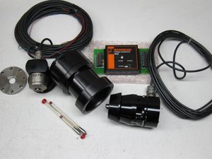

Покупал как то Renishaw TS27R
01.jpg (13326 просмотров) <a class='original' href='./download/file.php?id=40134&mode=view' target=_blank>Загрузить оригинал (71.31 КБ)</a>
Решил его прикрутить к станку. Вот только запаметовал куды нужно его к KFlop нужно прикрутить :thinking:

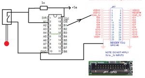

Renishaw подключен через свою плату(на фото черно оранжевая) которая питается от 24в, на выходе имеет открытый коллектор. Эта плата с триггером и с фильтром каким то.
Плата Renishaw прикручена к плате опторазвязки в которой стоят на выходе 74ls245 которые выдают стандартный TTL.
Подключаю этот сигнал к LPT Мач3 его видит. Осталось сделать чтоб Kflop увидел.
Сейчас сижу ищу куды я его к Kfolp прикрутил и курю мануалы типо этих http://dynomotion.com/Help/Mach3Plugin/Mach3Probe.htm :)

Цепляешь к любому свободному входу на порт JP7 - Digital IO.
Re: KFlop + пробник Renishaw
Подключен он у меня вроде к Kflop к JP7 - Digital IO пин 5й
Примерно так
123.png (13314 просмотров) <a class='original' href='./download/file.php?id=40145&mode=view' target=_blank>Загрузить оригинал (330.59 КБ)</a>

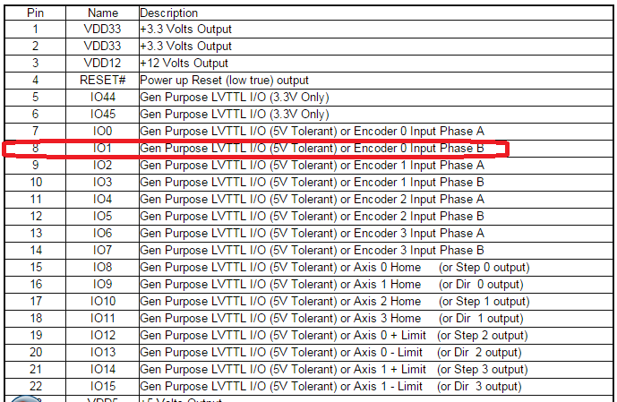

aftaev писал(а):Подключен он у меня вроде к Kflop к JP7 - Digital IO пин 5й
Это только для 3,3В.
Тебе надо IO0-IO15.
ошибся, он на 8м пине JP7
Подключено к 8му пину IO1 Где задать его как вход?

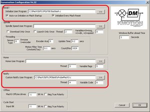

123.png (13280 просмотров) <a class='original' href='./download/file.php?id=40155&mode=view' target=_blank>Загрузить оригинал (56.36 КБ)</a>
Пробник так же не фурычит, вроде и сделал по инструкции
1. прописал путь
01.jpg (13280 просмотров) <a class='original' href='./download/file.php?id=40157&mode=view' target=_blank>Загрузить оригинал (116.72 КБ)</a>

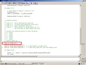

2. прописал к какому биту подключен IO1 и откомпилировал файл
02.jpg (13280 просмотров) <a class='original' href='./download/file.php?id=40158&mode=view' target=_blank>Загрузить оригинал (184.58 КБ)</a>

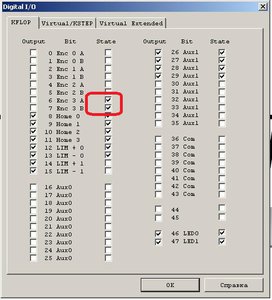

3. Но в Маче сигнал Probe так и не заработал, зато ось Y теперь сама ездит :hehehe:
03.jpg (13280 просмотров) <a class='original' href='./download/file.php?id=40159&mode=view' target=_blank>Загрузить оригинал (211.31 КБ)</a>

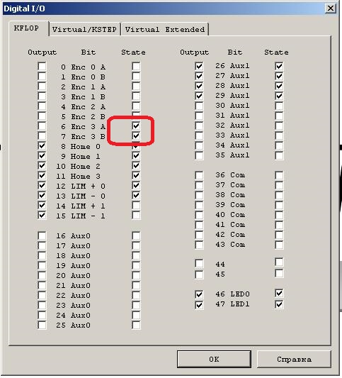

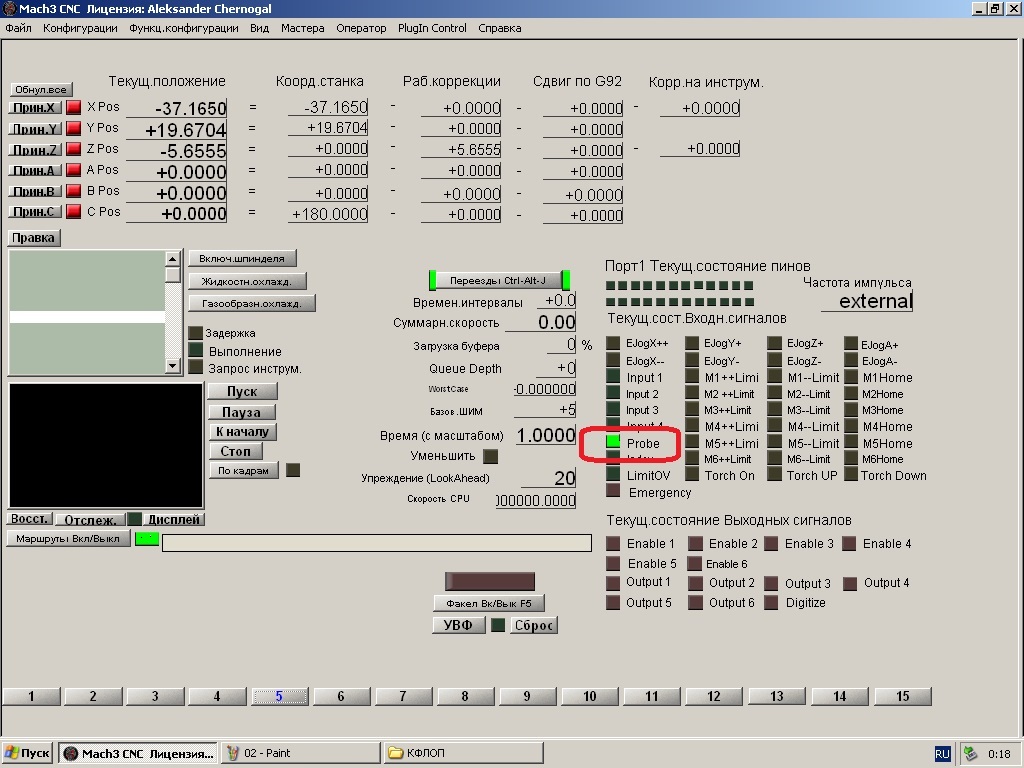

Заработало
1. Перепаял на другой пин 14 IO7
В программе теперь отображается, когда срабатывает пробник
04.JPG (13268 просмотров) <a class='original' href='./download/file.php?id=40163&mode=view' target=_blank>Загрузить оригинал (72.77 КБ)</a>
2. Перестала ездить сама ось (возможно не доконца был вставлен разъем и не контачило)

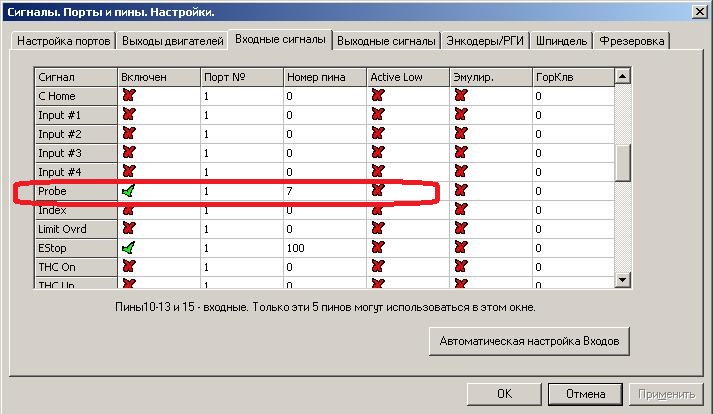

3. Нужно было еще в Маче прописать пин.
05.JPG (13268 просмотров) <a class='original' href='./download/file.php?id=40164&mode=view' target=_blank>Загрузить оригинал (89.01 КБ)</a>
Мач видит теперь пробник :good:
03.jpg (13268 просмотров) <a class='original' href='./download/file.php?id=40165&mode=view' target=_blank>Загрузить оригинал (211.16 КБ)</a>
