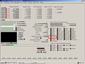

Заработало
1. Перепаял на другой пин 14 IO7
В программе теперь отображается, когда срабатывает пробник
04.JPG (13285 просмотров) <a class='original' href='./download/file.php?id=40163&mode=view' target=_blank>Загрузить оригинал (72.77 КБ)</a>
2. Перестала ездить сама ось (возможно не доконца был вставлен разъем и не контачило)
3. Нужно было еще в Маче прописать пин.
05.JPG (13285 просмотров) <a class='original' href='./download/file.php?id=40164&mode=view' target=_blank>Загрузить оригинал (89.01 КБ)</a>
Мач видит теперь пробник :good:
03.jpg (13285 просмотров) <a class='original' href='./download/file.php?id=40165&mode=view' target=_blank>Загрузить оригинал (211.16 КБ)</a>
