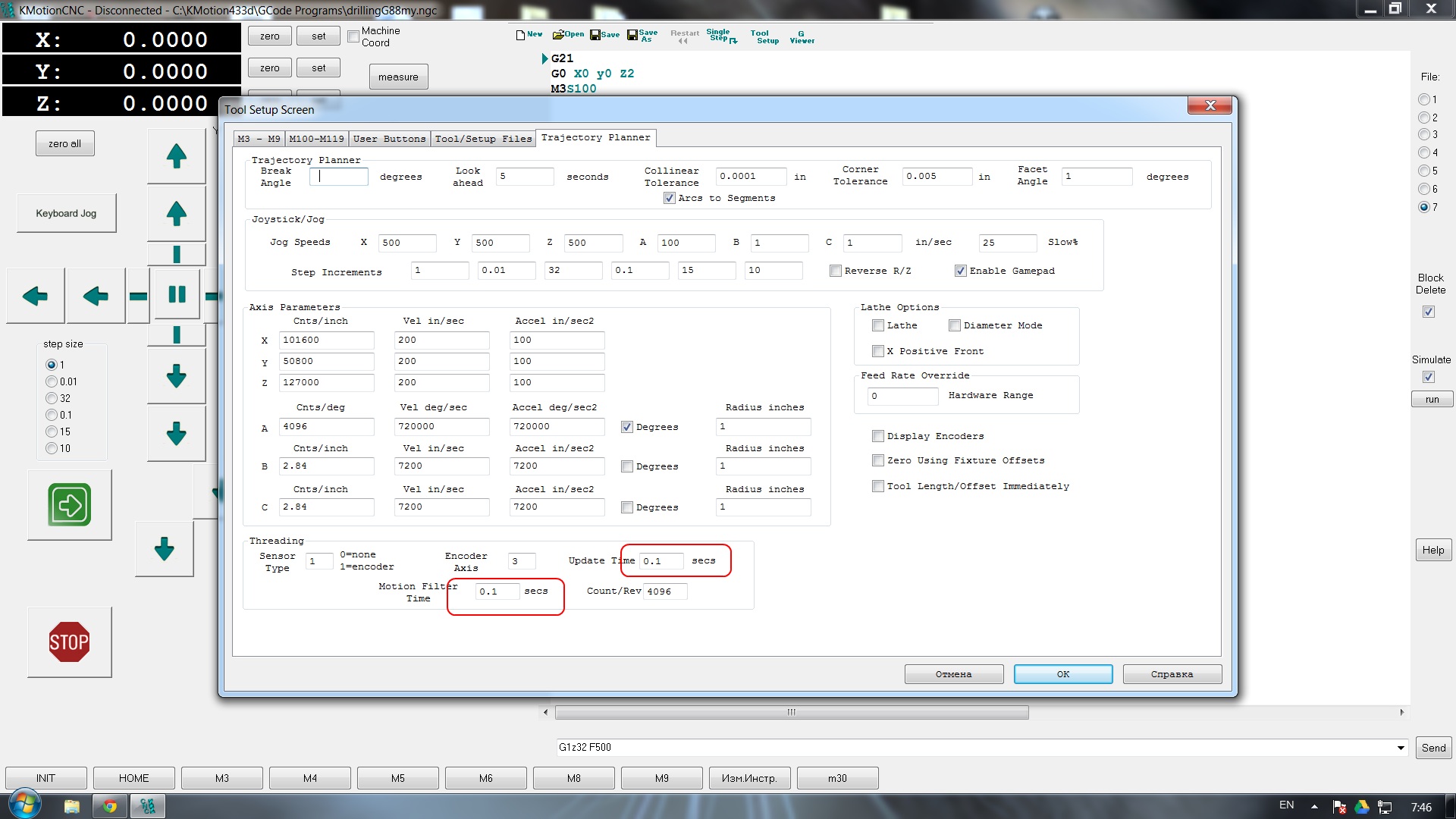

Далее в KMotionCNC | Tool Setup | Trajectory Planner |
Выставить следующие значения
Sensor Type=1, Encoder Axis=5, Counts/rev=1000

ukr-sasha
Сообщения: 3401
Репутация: 2181
Откуда: Киев, Украина
Re: Датчик оборотов шпинделя.
Сообщение ukr-sasha »
Попробуй увеличить значения:
Безымянный.jpg (15017 просмотров) <a class='original' href='./download/file.php?id=39807&mode=view' target=_blank>Загрузить оригинал (370.55 КБ)</a>

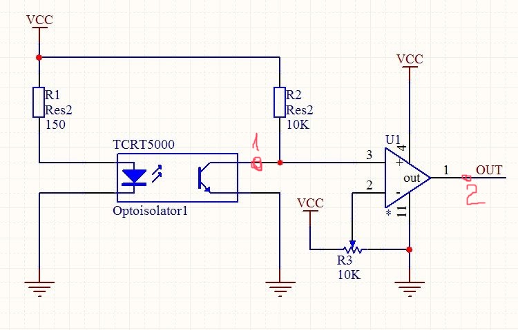

Сообщения: 4605
А есть возможность посмотреть сигнал с датчика, с помошью осцилографа? когда показания скорости нормальные, и с ошибкой? Интересно что за датчик используется?
Дмитро
Сообщения: 1060
Репутация: 1139
Откуда: Киев
Сообщение Дмитро »
selenur писал(а):А есть возможность посмотреть сигнал с датчика, с помошью осцилографа? когда показания скорости нормальные, и с ошибкой? Интересно что за датчик используется?
Датчик TCRT5000. Но как выяснилось он здесь не причем, кусок провода подключенного к KFlop ловит наводки. :thinking:
at90
Сообщения: 666
Репутация: 174
Сообщение at90 »
А сигнал с датчика дифференциальный или просто логический?
Сообщения: 4605
Вот один из множества примеров схем как обычно подключают И собственно отметил точку 1 и точку 2:
1) если сразу от датчика тянуть длинный провод к контроллеру.
2) если компаратором его сразу делать 0 или Vcc(+5v) и потом уже по проводу к контроллеру.
У тебя какой из вариантов? :-)
Дмитро
Сообщения: 1060
Репутация: 1139
Откуда: Киев
Сообщение Дмитро »
Подключил через Триггера Шмитта, но от него к контроллеру провода около 300 мм. Попробую укоротить на сколько это возможно, испытания буду проводить когда куплю микросхемку, а то во время экспериментов сжег.
