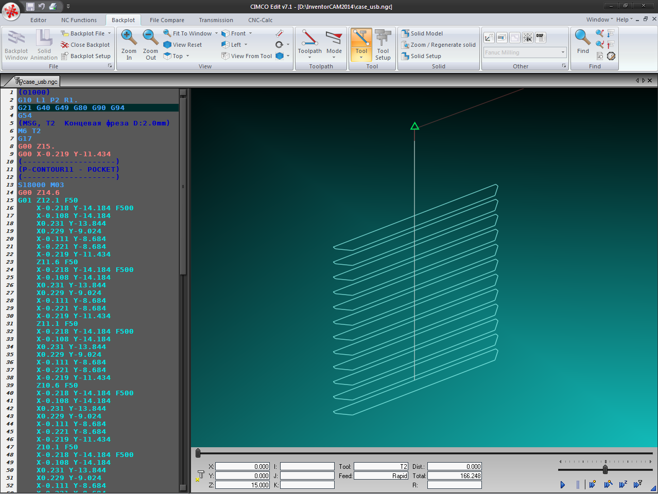

AlexTskan писал(а):комплект постпроцессора для SolidCam to LinuxCNC 3оси
Версия от 06.10.2014
Получается здорово! Ждем продолжения :good:
Снимок.PNG (3942 просмотра) <a class='original' href='./download/file.php?id=37412&mode=view' target=_blank>Загрузить оригинал (270.94 КБ)</a>
если уместно оставлять "хотелки", то хотелось бы 4ю поворотную ось .
Re: SolidCAM
Судя по скриншоту CIMCO Edit и бесплатный HSMWorks Edit - одно и тоже... :)

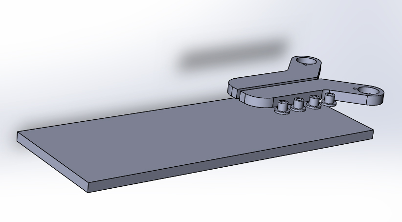

Обработка нескольких деталей на одной заготовке где нибудь обсуждалась? Не могу найти, ткните ссылкой.
Или подскажите:
Без имени-1.jpg (3566 просмотров) <a class='original' href='./download/file.php?id=41321&mode=view' target=_blank>Загрузить оригинал (100.87 КБ)</a>
Есть шесть деталек и прямоугольная заготовка, как создавать обработку ? Или нужно все деталь объединить в одну, например на пластине толщиной 0,1 мм?
