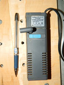

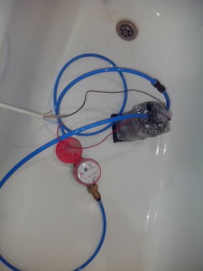

Вот и добрался я до теста производительности.
Все печальнее чем я думал. В режиме "на уровне плинтуса" насос качает 2.5л/мин.
Небольшое исследование:
Трубки 6мм внутреннего диаметра, длина трубок 2м. В нагрузке только счетчик.
0м -2.5л/мин.
0.7м - 2.4 л/мин.
1.2м -2.3 л/мин.
И финальный тест со шпинделем, который обладает немалым гидравлическим сопротивлением, длина трубопровода также увеличена до реальных 4.5м.
0м- 1.3 л/мин.
1м - 1 л/мин.
Засим делаю вывод о непригодности этого образца насоса для использования в системе охлаждения.
Но есть еще куча применений, кроме охлаждения шпинделя :)

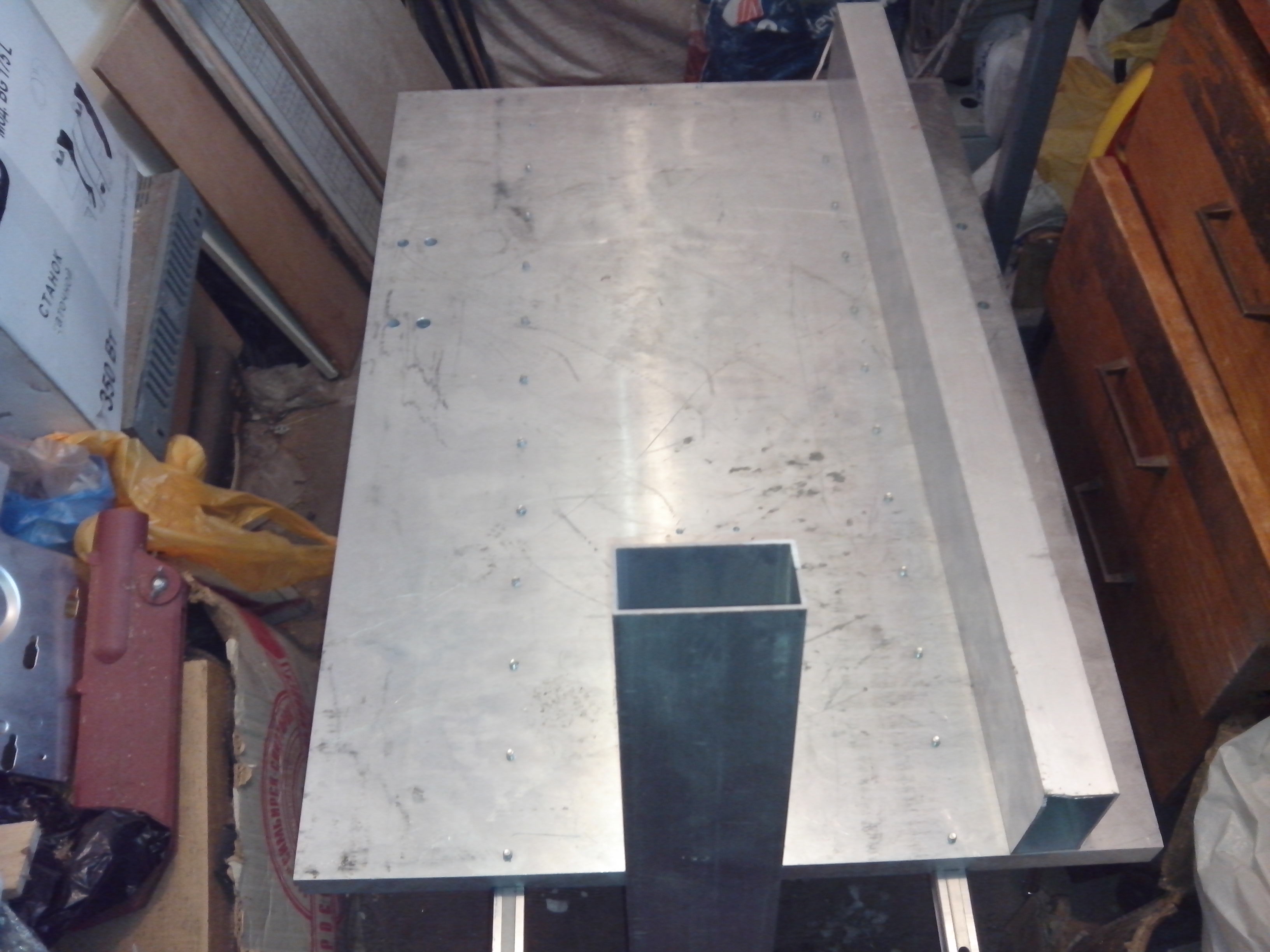

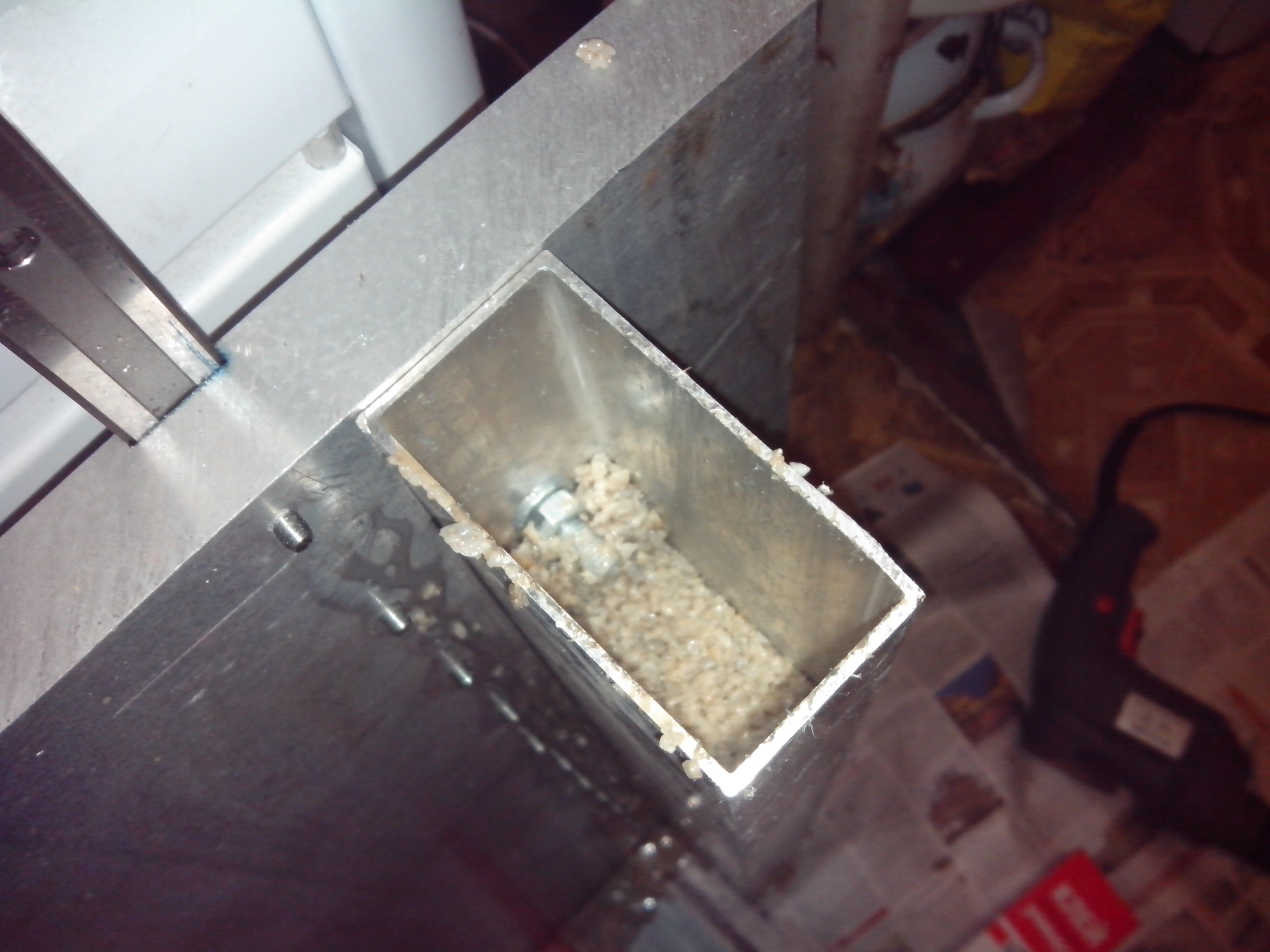

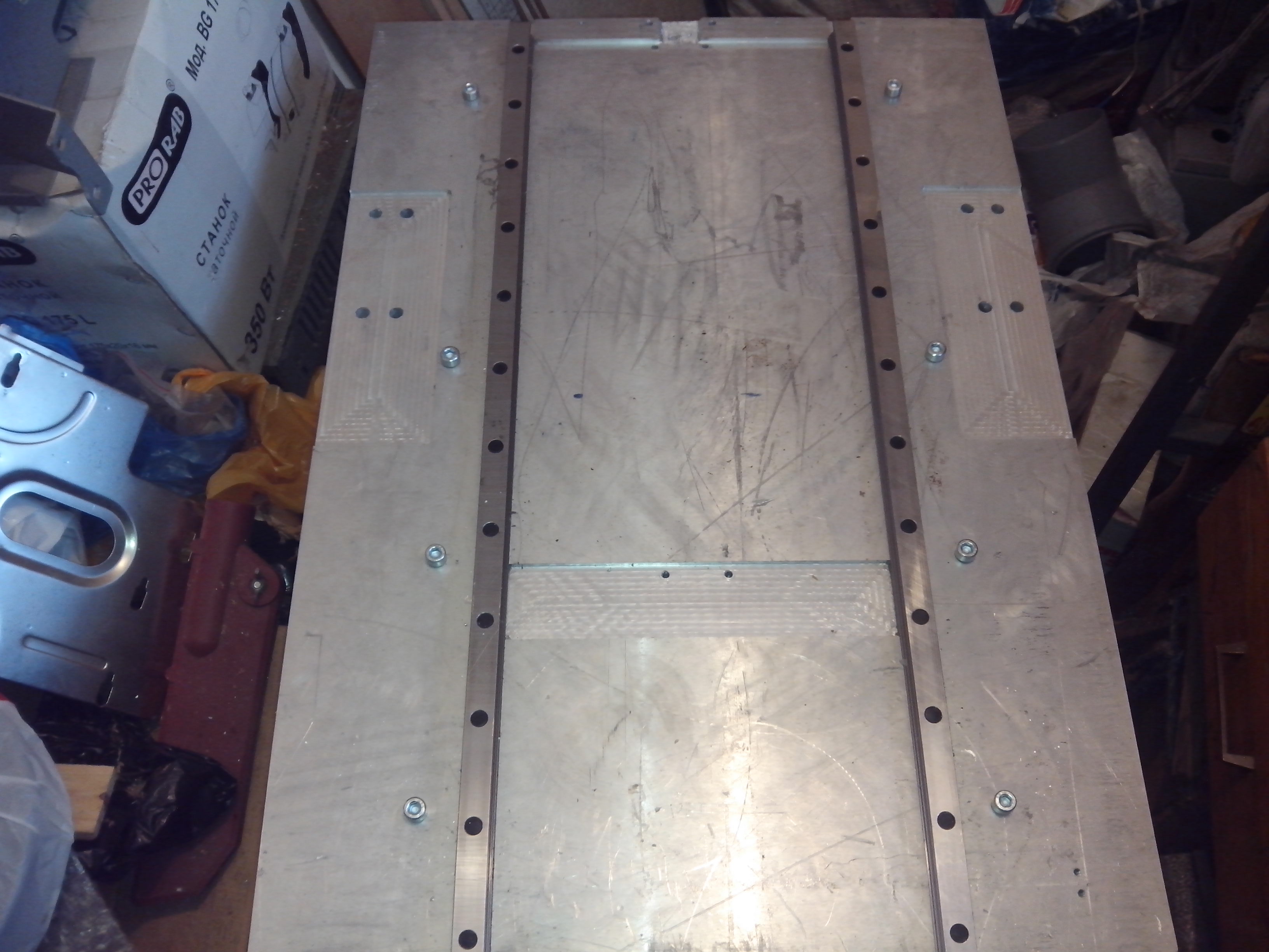

Раскидал станок на детальки.
Вот прикрутил ребра из профиля 40х80 к плите, теперь буду заливать их бетоном.

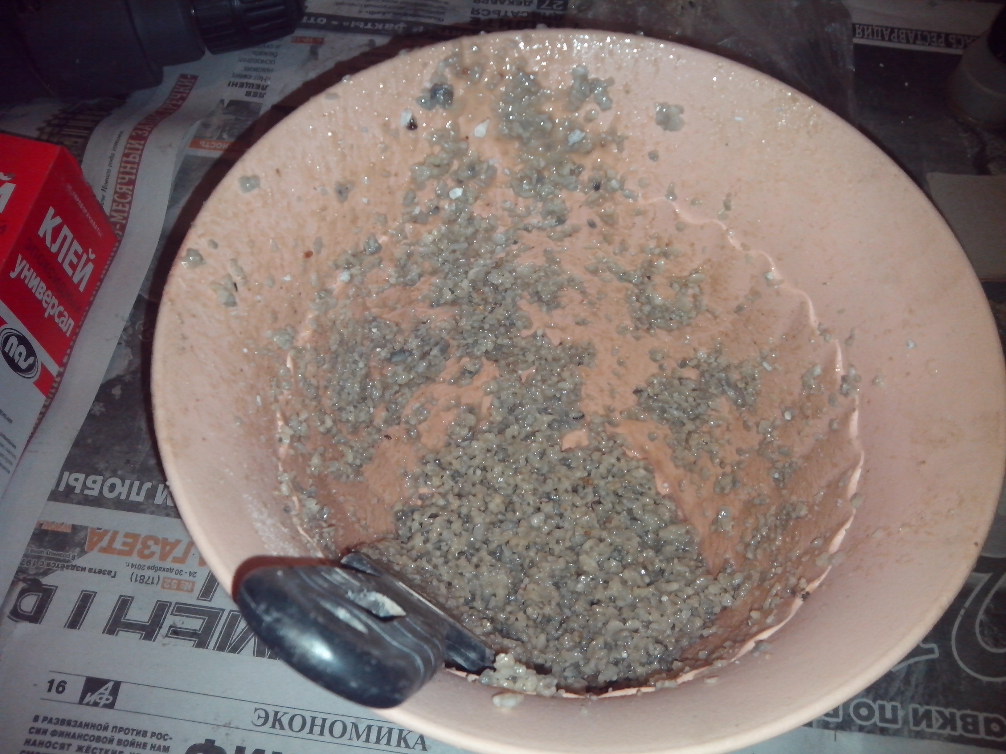

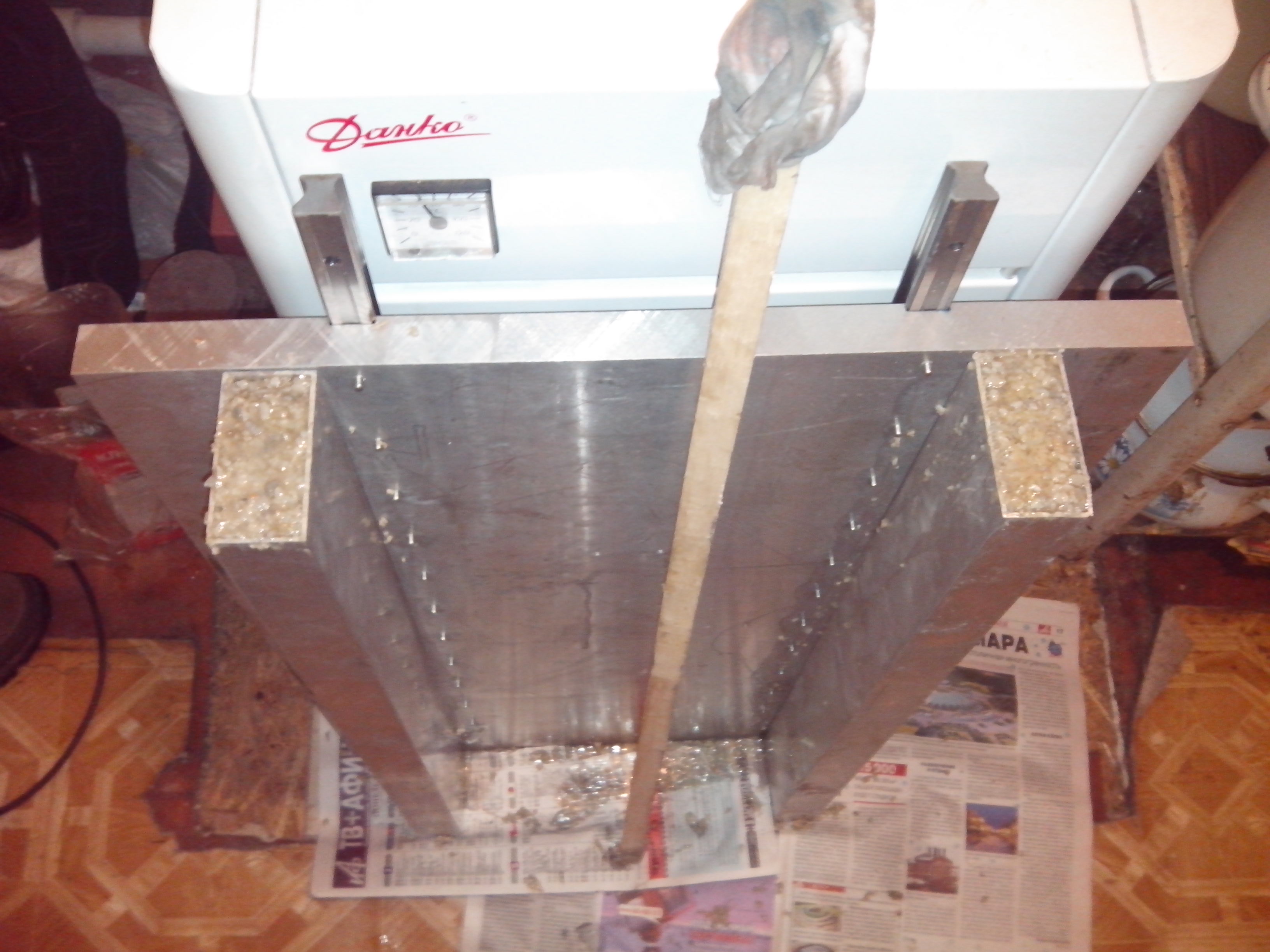

Вот и залил. Вернее затромбовал. Первый опыт с полимерным бетоном :)
Также сделал тестовый кубик из остатков, посмотрю как он себя ведет.
Бетон мешал в пропорции 2кг напонителя на 1 пузырь эпоксидки, т.е 280г. Но, как мне кажется, мелкой фракции маловато, можно было бы и песочку сыпануть. Да и сушить бы его пришлось долго.
Замешивал так: порцию эпоксидки мешал с половиной отвердителя, далее кидал в нее 500-600г наполнителя, размешивал до состояния каши и доливал остатки отвердителя, опять мешал до равномерной консистенции. Потом непрерывно мешал и добавлял оставшуюся часть наполнителя. В результате получалась эдакая "вязко-сыпучая" масса, которую и закладывал в профиль и тромбовал деревянной рейкой.

megagad
Сообщения: 3152
Репутация: 712
Re: Не гравер, но маленький фрезер. В процессе.
Сообщение megagad »
Я думал вы монолит под пластину решили. А так - зря потраченные ресурсы. Вот, почитайте: http://www.chipmaker.ru/topic/116489
Ну почему же? Звенеть меньше будет. Уже хорошо.
Тоже подумал, что увеличение массы и вязкости конструкции даст ощутимую пользу.

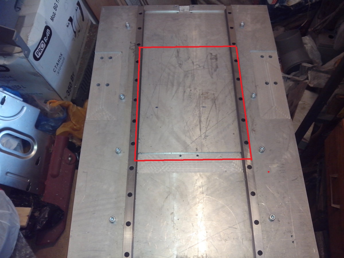

megagad писал(а):Вот, почитайте:
Как раз мой случай там и описывается. Сечение профиля 40х80, толщина стенки 2мм. Т.е. прикручивать этот профиль пустым к плите толщиной 25мм - пустая затея. Кроме звона я бы ничего не получил.
Но всей этой затеей я убил несколько зайцев. Основное - поднял станок на 80мм. Уменьшил способность к звону этой самой плиты. Ну и чуток увеличил жесткость, что тоже приятно.
megagad писал(а): монолит под пластину решили
Есть такая затея. Только монолит будет не под всей плитой, а под частью, в основном под порталом, который неподвижен. Тоесть хочу дополнительно укрепить место под ногами портала. Там уже серьезней "кубик" будет, с сечением примерно 280х80 и длиной около 300мм.
megagad писал(а):зря потраченные ресурсы.
Не совсем. Да и ресурсов там - 4 банки эпоксидки по 110рублей, да мешок мраморной крошки за 190.
nERV, уже поздно наверно, но я бы вначале профиль приклеил к плите на эпоксидку, и залил в профиль гранит ;)
nERV
Сообщения: 1503
Репутация: 624
Откуда: Ульяновск
Сообщение nERV »
aftaev писал(а): вначале профиль приклеил к плите на эпоксидку,
Так и сделал :) зачистил, обезжирил и приклеил.

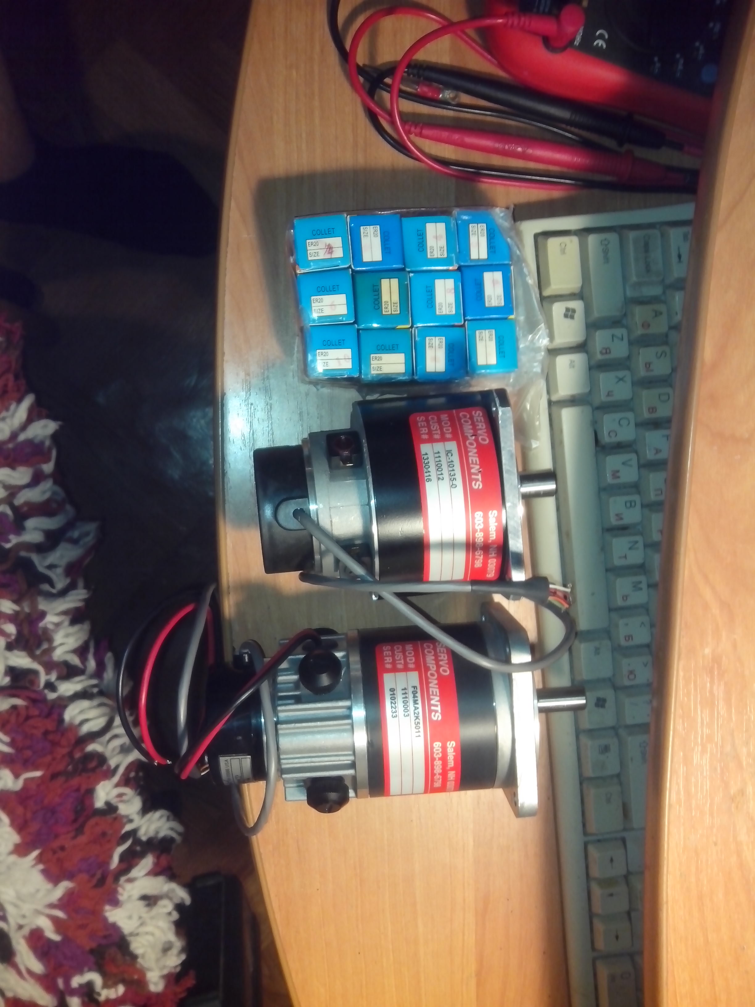

Приехали моторчики и цанги. Уря!
Моторчики порадовали, матерые. Думаю что даже с прямым приводом на винт будут отлично работать.

Немного разобрался с параметрами одного из моторов.
04М -200вт.
Крутящий момент -3.5 Н/М. Что очень много для такого моторчика.

PKM
Сообщения: 4132
Репутация: 705
Сообщение PKM »
Это коллекторник, у них большой момент на малых оборотах.
А что за моторы, бу или новые? Где купил?
nERV
Сообщения: 1503
Репутация: 624
Откуда: Ульяновск
Сообщение nERV »
Новые, вроде как яскава. По крайней мере почти такая же маркировка в документации встречается.
У Хантера и купил.
моторы новые. куплены у меня. по поводу "большого момента на низах" - оно конечно верно. но "низы" понятия растяжимые. я очень долго был сам "адептом" прямого включения моторов, пока не на..имелся гемороя с отладкой приводов... смысл в том, что помимо энкодера у вас есть еще и коллктор мотора.. которы осуществляет коммутацию обмоток двигателя.. и если у вас линий на энкодере в 10 раз больше чем ламелей на коллекторе, то при все желании вы не сможете отстроить привод в +-1-2 импульса энкодера : ) да даже если и 1 в 1.. на малых оборотах мотор не имеет запаса по инерции и требуются очень большие токи для точного позиционирования. особенно под нагрузкой.
